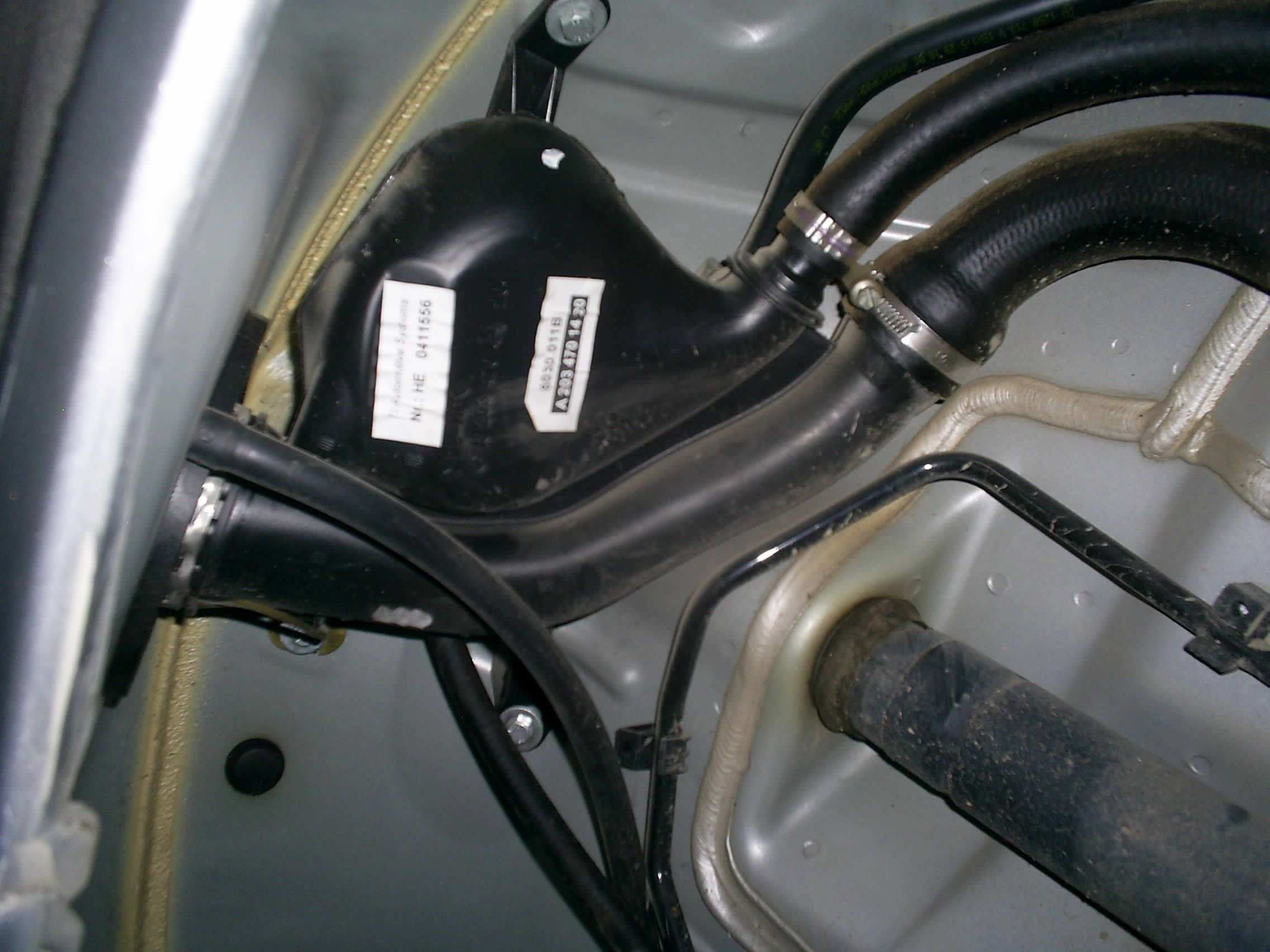

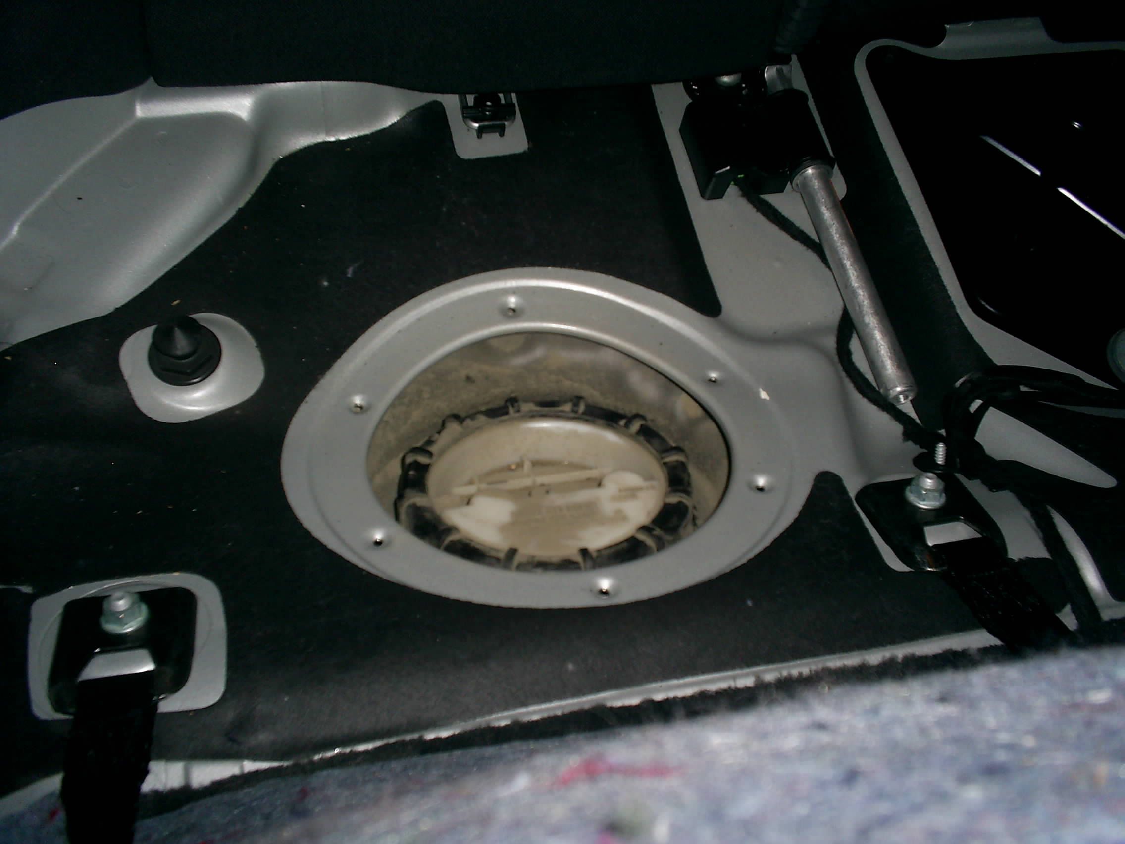

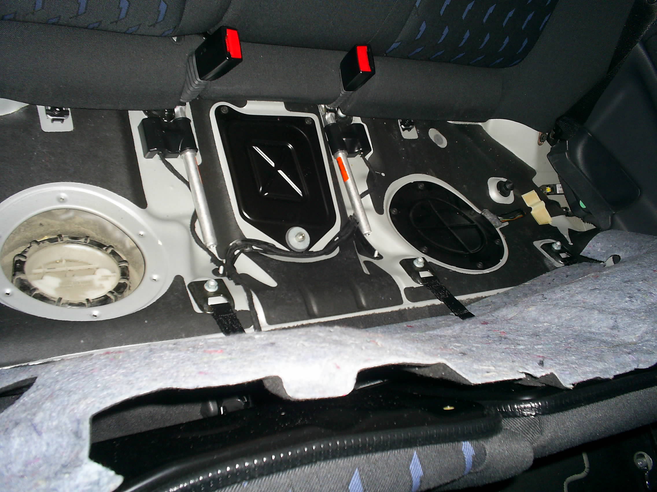

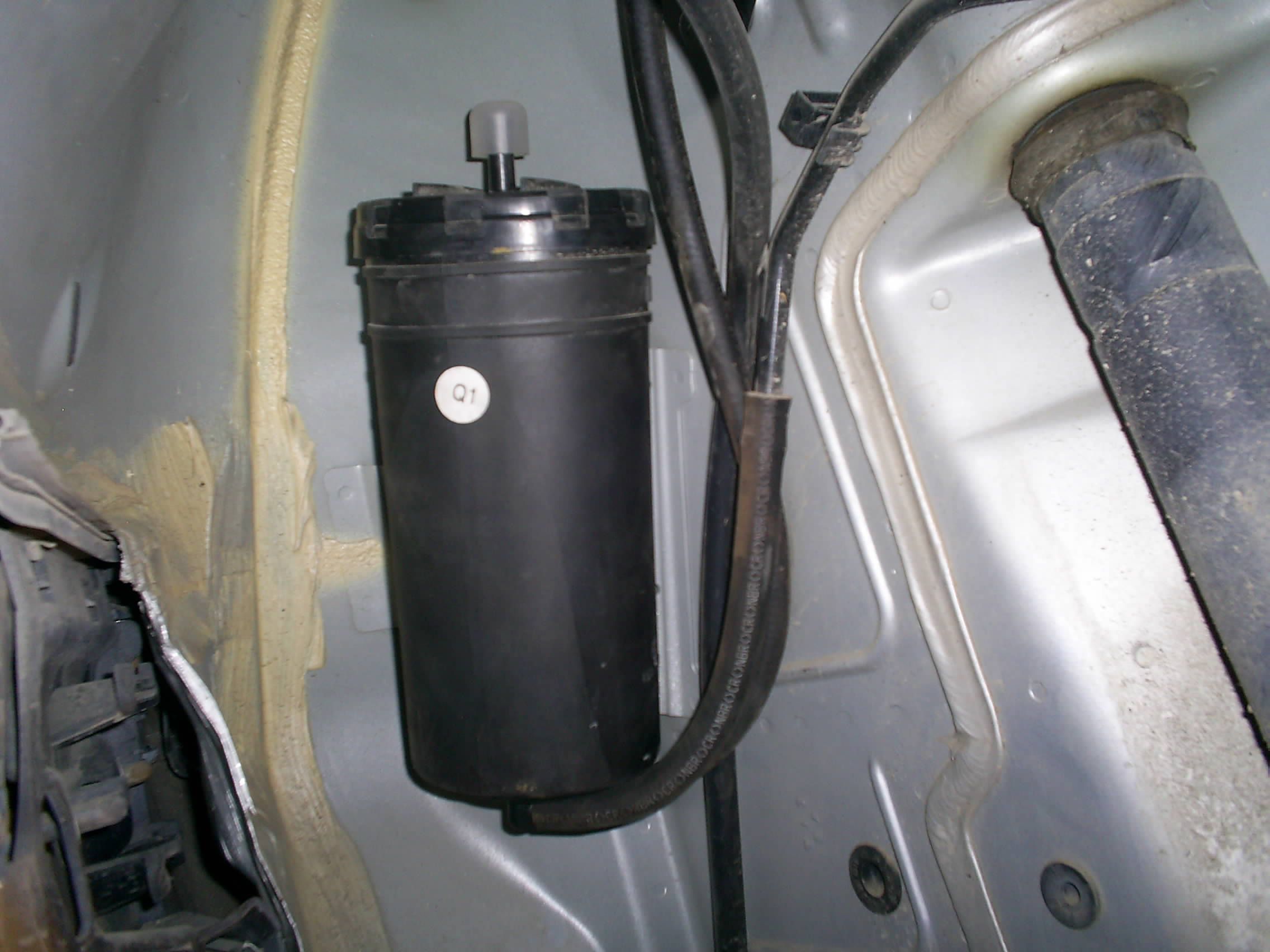

Ma quello lato guidatore cosa intendi sempre la botola sotto al sedile posteriore? Se si saranno appunto i fili che vanno a pompa e galleggiante.quello al lato guidatore ha oltre a due tubi di gomma che sembrano per il carburante,anche dei fili elettrici con connettore.

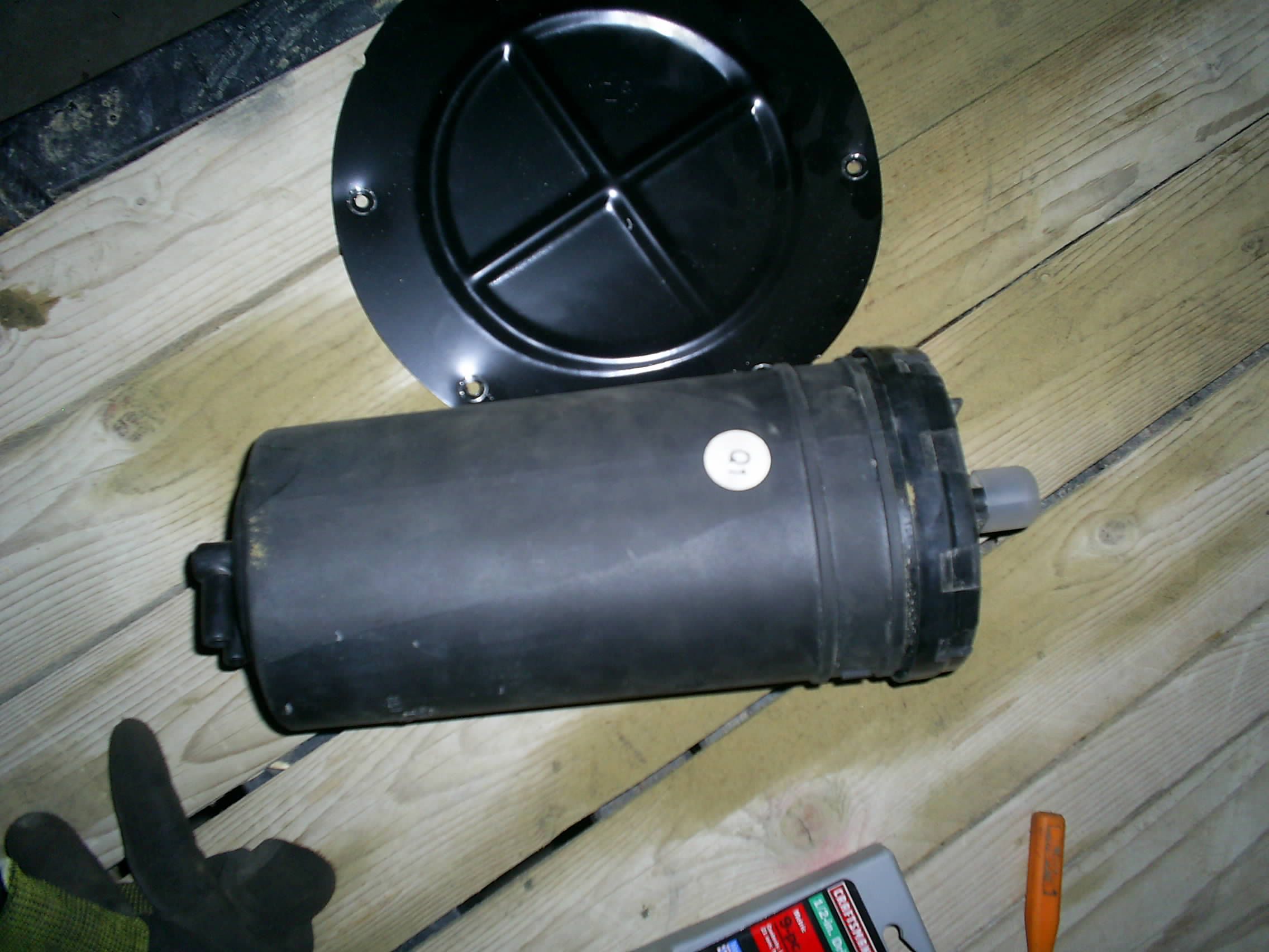

ma quella specie di filtro nero non sai cosa sia? sembra ci sia sabbia dentro
Ops hai capito quale era, ho scritto erroneamente a sinistra ma è nel disegno a destra in alto. Si è quello comunquesi,si esprit,è proprio lui,lo riconosco anche dagli attacchi che ha dietro.
quindi il filtro benza è sotto,mi tocca smontare dinuovo tutto.
ma staccando i tubi esce la benzina giusto? lo chiedo perchè non l'ho mai fatto sulla macchina.

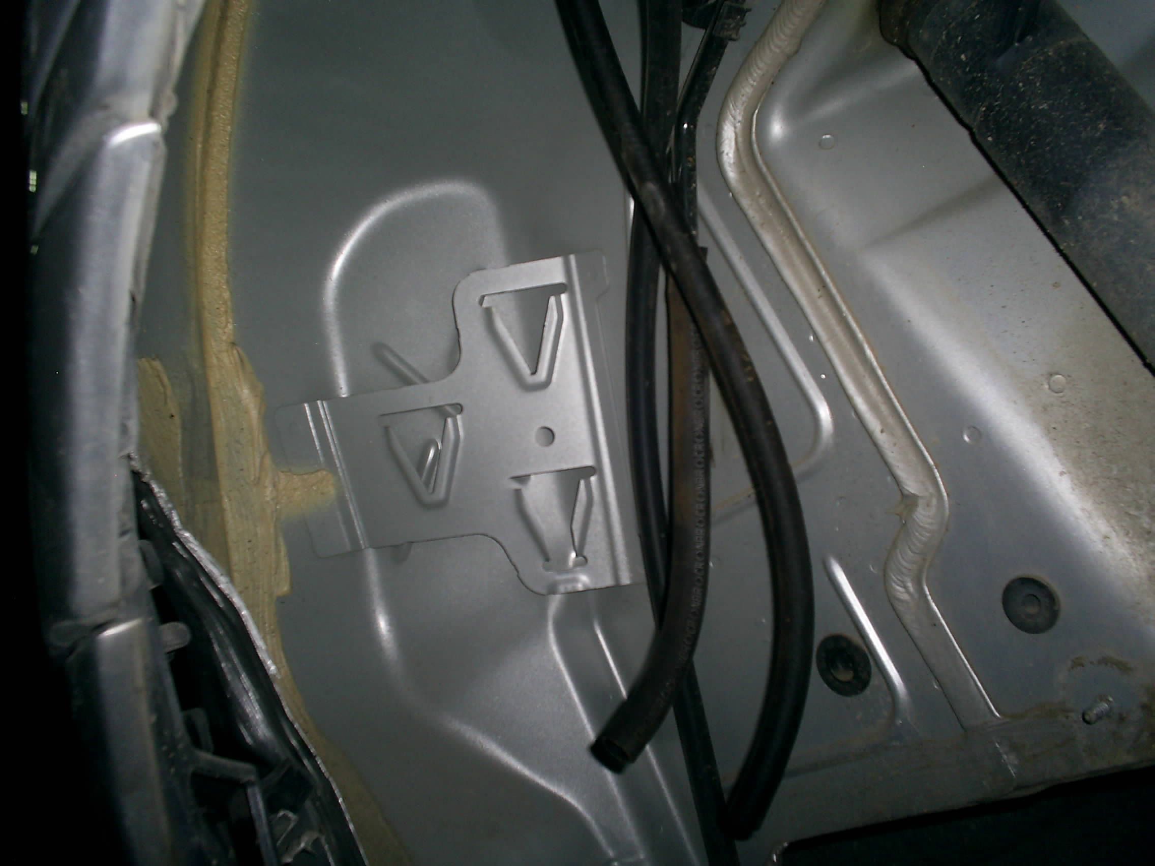

No veramente hai sbagliato tu a interpretare, avevamo detto che era a destra, per cui dietro al guidatore.confermo che non ne esce molta dai tubi,ma dal filtro si perchè si svuota,ma io per attenuare la perdita ho messo i tappi del filtro nuovo,così non perdeva.![]()
appena ho girato la chiave nel quadro ha fatto un rumore diverso dal solito,forse perchè ha messo tutto l'impianto nuovamente in pressione,mentre per accendersi ha esitato molto poco.

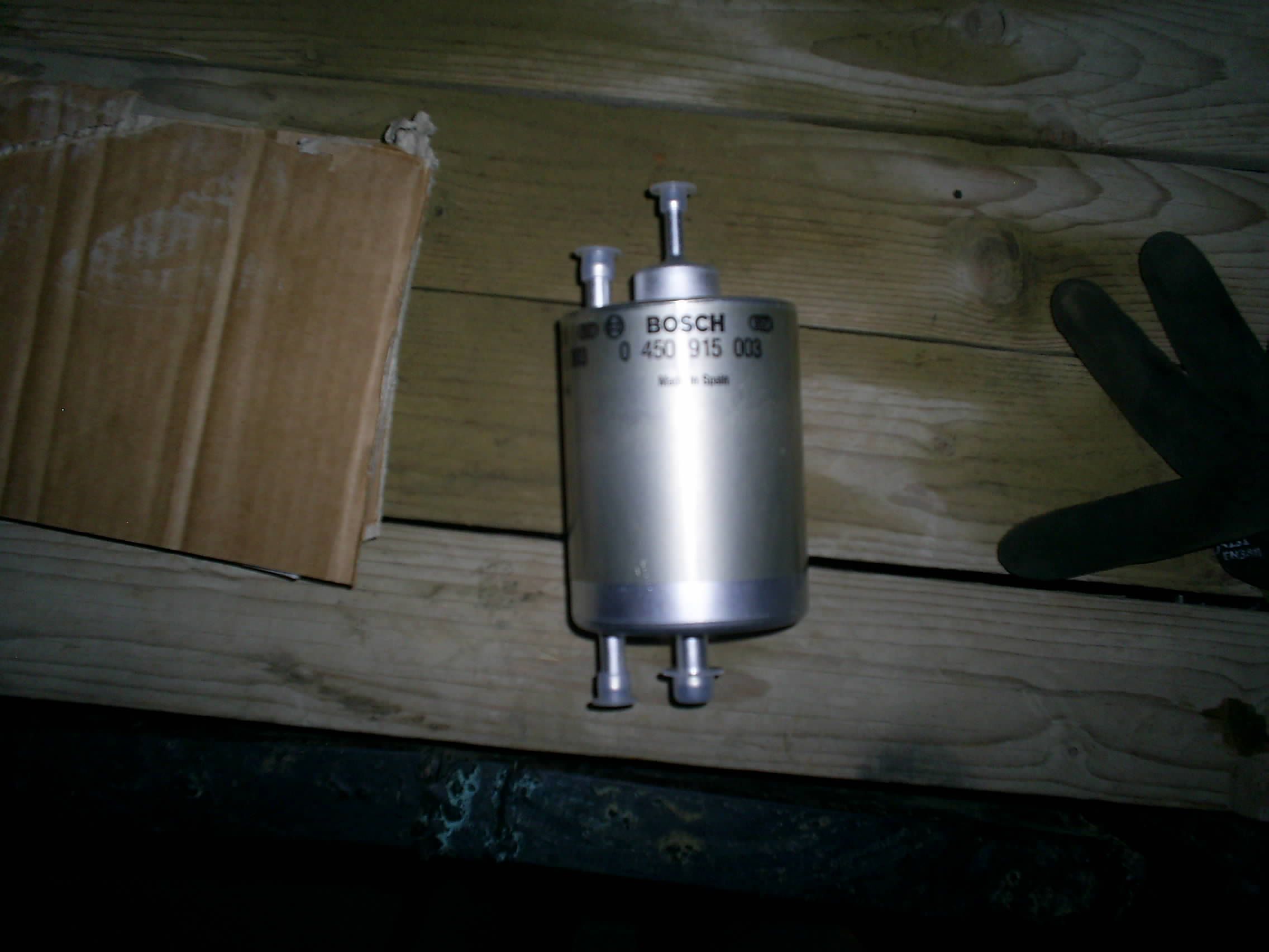

il filtro originale è della marca "knecht" se ho letto bene. solo che abbiamo sbagliato lato..non si trova nel lato passeggero,ma guidatore. sono uscito pazzo per trovarlo,ho smontato tutta la macchina nel sottoscocca.[IMG]http://www.mbenz.it:8080/images/editor/smilie.png[/IMG]
p.s. sembra che vada come prima,i consumi li terrò sotto controllo per vedere se vanno meglio.
Ma anche noscusami se ti correggo, ma sulle auto per indicare destra e sinistra si fa vedendo la macchina da dietro,quindi destra sarà lato passeggero e sinistra lato guidatore![]()
