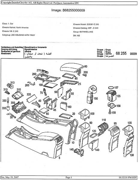

    56.5 KB · Visualizzazioni: 368

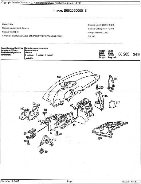

    43.7 KB · Visualizzazioni: 373

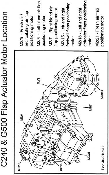

    62.4 KB · Visualizzazioni: 358
Ottimo 1998k:)
