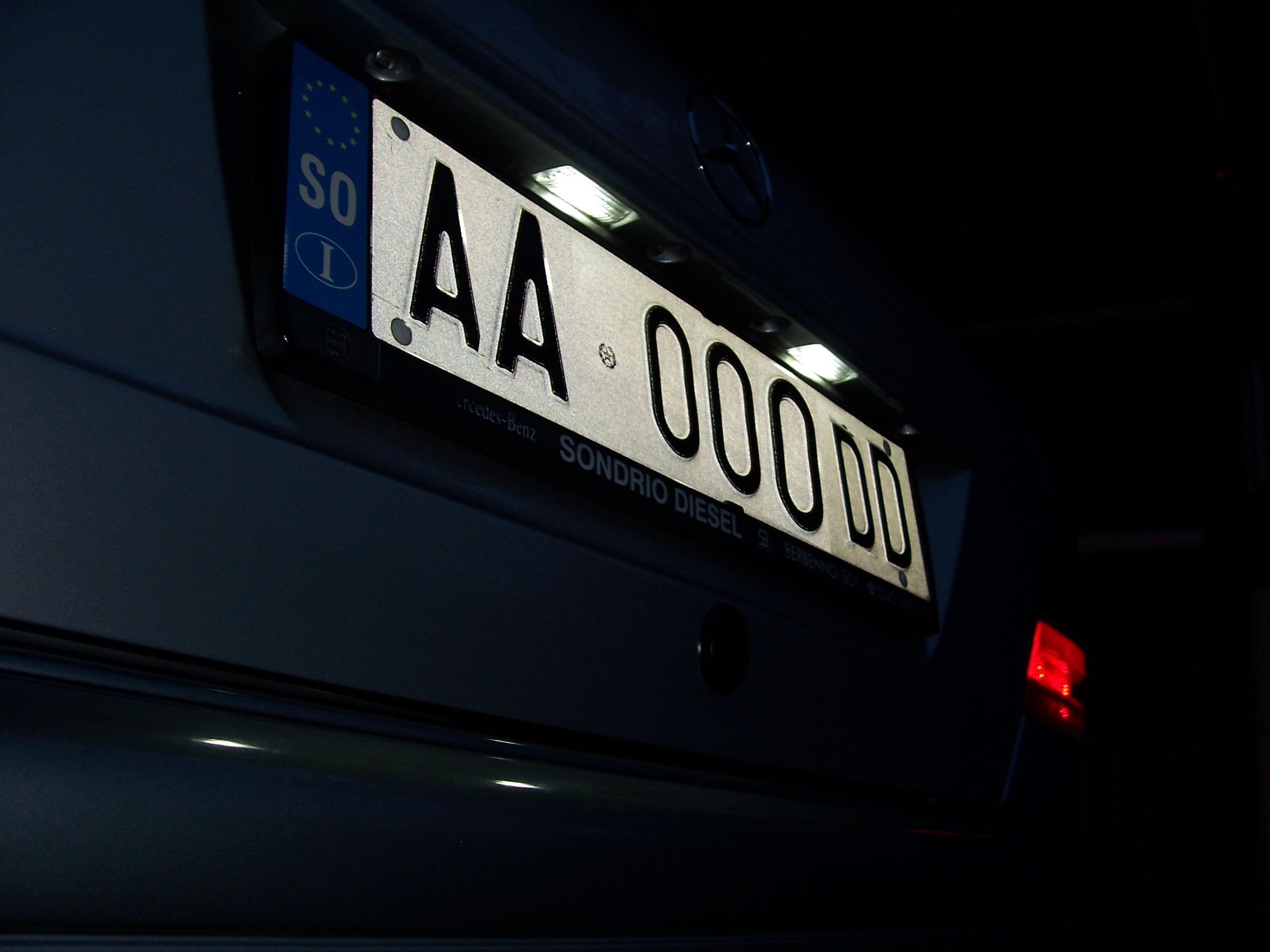

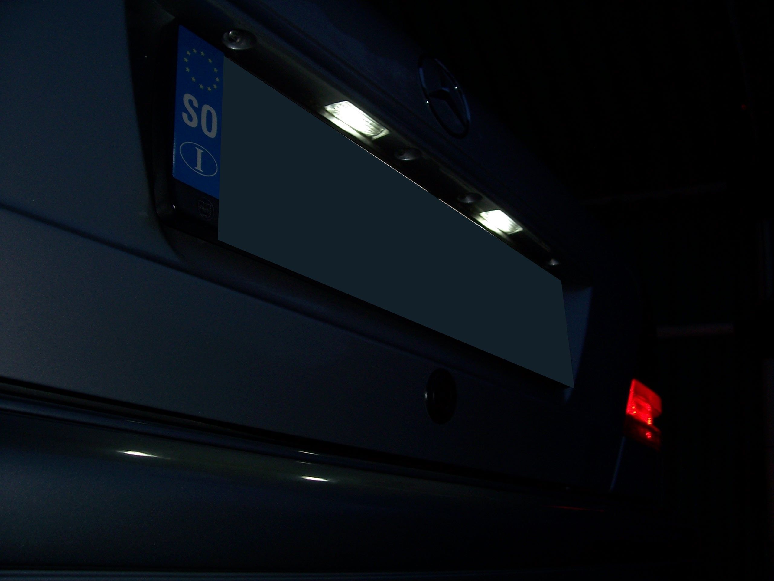

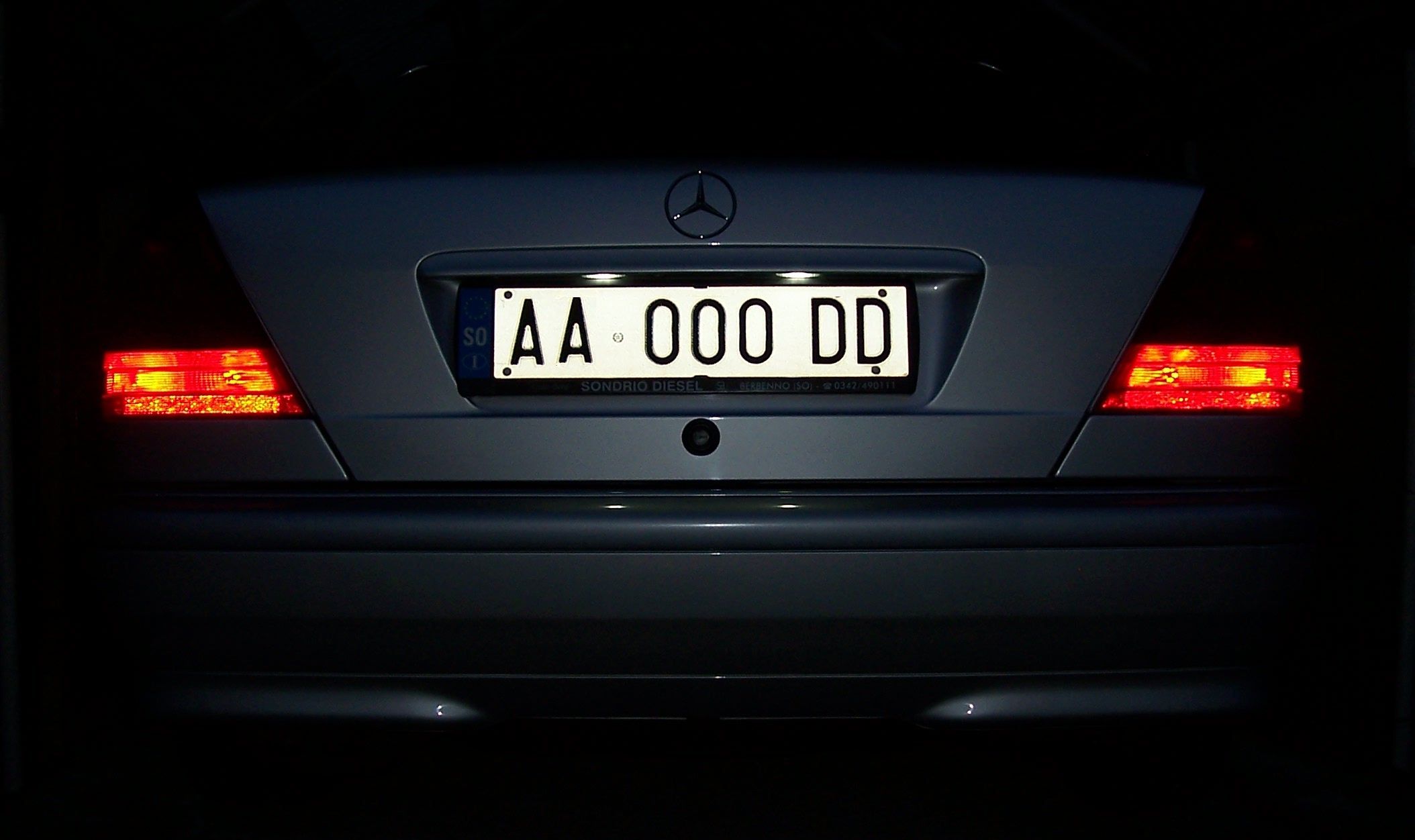

La luce a mio parere è bianca, molto bianca, metto una foto, ti assicuro che è anche più bianca dal vivo.
La resa è anche troppa, praticamente illumina anche a terra:)
Niente resistenze perchè quelle sulla 202 non sono controllate.
Nessun problema con le FdO, d'altronde son bianche, illuminano benissimo la targa non alterando nulla, a differenza di altri che ho visto con dei lumini azzurri e la targa praticamente buia. Poi se non erro ci sono auto che le hanno a led ora.
ok grazie. Allora il probl è forse che fa fin troppa luce mettendo i ns bei numeri troppo in vista! Si le serie 3 ad esempio hanno i led, ma immagino ci sarà un omologazione in merito.
PS: ma delle tre foto la prima ha i numeri coperti le altre due voglio sperare che non sono i tuoi
La targa avrai notato che è la stessa che ho in firma AA 000 DD, falsa:lol: AA poi sarà del 1991/1992, la 202 ancora non c'era.
Si la luce che fanno è tanta, ma essendo bianca non è poi così vistosa. Poi le due siluro se noti hanno tanti led tutti su un lato (una faccia), per cui quando le montì puoi giocare con la direzionalità della luce, ruotandole più o meno a piacimento. Omologazione non mi farei problemi con queste, fossero blu azzurre come quelle che ho visto in giro si.

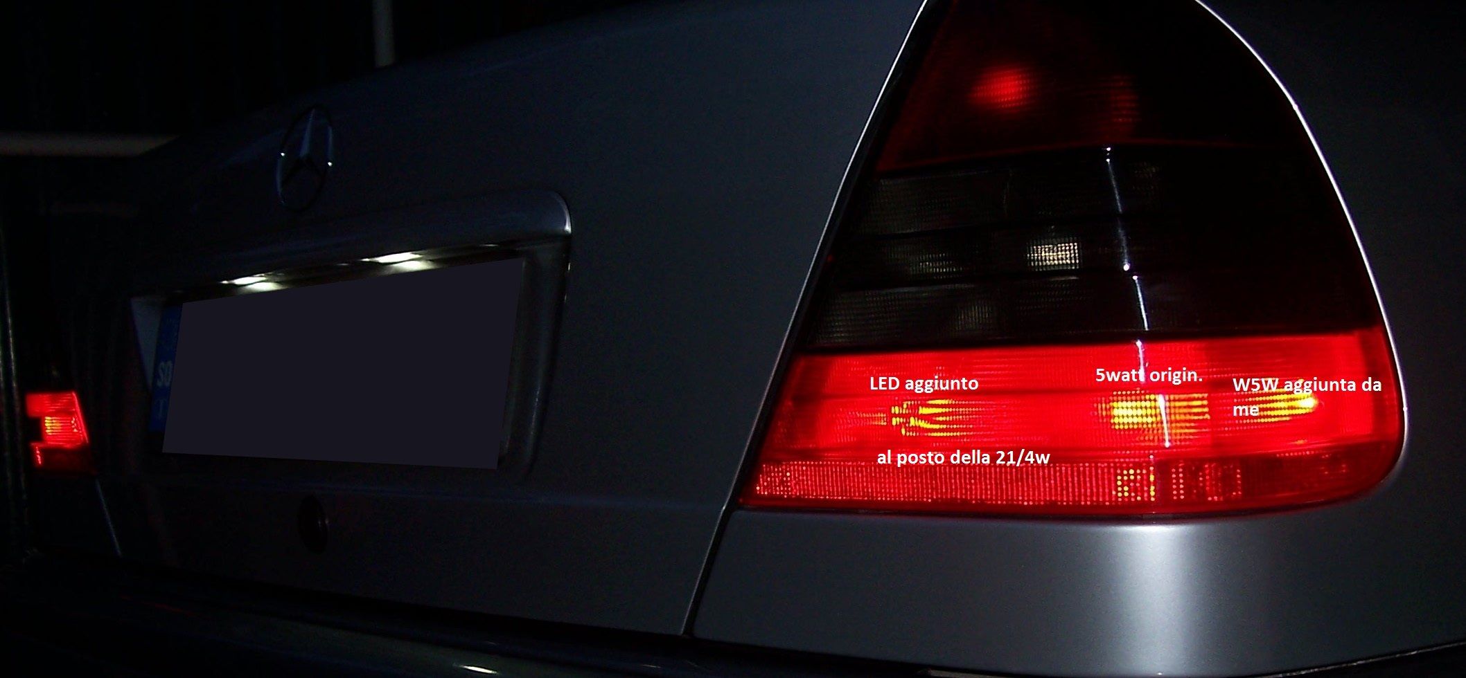

No dai non ho fatto l'albero di Natale:lol: Ho aggiunto solo le w5w a lato come da foto, c'è solo continuità nel faro, ho acceso anche la parte che restava spenta.
mi pare che l'avevi già postato, ma come hai tenuto in posizione la lampada/portalampada aggiunta lateralmente?
La lampada led aggiunta è quella al posto della 21/4W, l'altra funzione dei 21W l'hai mantenuta immagino?

Per mettere le w5w ho fatto un foro nel faro, in quella zona basta spostare il rivestimento, e inserito un portalampada di quelli di plastica per le tutto vetro, ho messo un distanziale clindrico incollato per lasciare la lampadina a distanza corretta dal faro, dal trasparente rosso. Poi ho saldato i filo positivo sul pin corrispondente alla 4w della 21/4w:), il negativo l'ho saldato su un punto di massa del portalampada del faro. Scollegabile tramite spinotto.
Si la lamapada LED sostituisce quella da 21/4w in tutto, anche se ammetto che la funzione 21w non è all'altezza di quella a filamento ma si nota.
