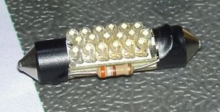

Marius per contatti si intendono ad esempio i due fili che vanno alla lampadina:) o se lampadina a siluro alcuni saldano la resistenza alle due estremità in metallo di essa appunto. Metto una foto da rete tanto per farti capire.
    10.6 KB · Visualizzazioni: 356
    14.2 KB · Visualizzazioni: 362
