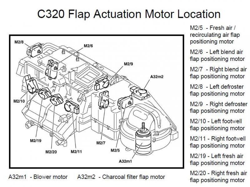

Comunque altra domandona; ho notato che il condizionatore spara aria fredda solo sulle bocchette di destra del veicolo mentre su quelle del lato guida arriva aria meno fredda a parità di temeratura impostata. Suppongo, quindi, che qualche motorino passo passo non lavori più correttamente sull'apertura chiusura del condotto aria fredda lato SX, a causa della rottura/bloccaggio dell'ingranaggio o del motorino stesso e non riesca così a spostare completamente la serranda del condotto. Ora guardando l'immagine seguente secondo voi quale potrebbe essere il motorino incriminato? Io penso potrebbe trattarsi dell'M2/19; se così fosse potrebbe essere raggiungibile a differenza di quelli più interni... Sostituzione cartuccia essiccante AC.pdf

Allora... nessuno mi ha cagato per la storia del climatizzatore, quindi oggi ho preso ed ho smontato tutto !!!:wall:
Ho accertato che, apparentemente, tutti motorini passo passo ed i relativi leveraggi funzionano a dovere...
Però dal mio climatizzatore esce aria tiepida a sinistra (lato guida) e solo freschina sul lato destro del cruscotto.
Ora, chiedo consiglio ai più esperti del forum? Secondo Voi come è possibile? Potrebbero essere le sonde temperatura interna andate?
Che voi sappiate la W203 CDI 270 con il clima che ho postato come allegato nei post precedenti, quante sonde temperatura interna possiede?
Per differenziare le temeperature lato Dx e Sx del veicolo ne dovrebbe avere due?!?!?:scratch: E dove dovrebbero essere alloggiate?
Se non sono le sonde temp. cosa potrebbe essere ? La centralina? Quando abbasso o alzo la temperatura i motorini passo passo si muovono ma l'aria esce sempre più calda a Sx?!?! :wall:

quello che dici ci potrebbe stare alla grande, ma quello che non capisco, è perchè raffredda di più sul lalto Sx del veicolo ???? Se il gas è insufficente l'aria dovrebbe essere calda e basta..... O no? Poi dalle bocchette lato destro (passeggero), l'aria esce fresca, non proprio freddissima come dovrebbe, ma comunque fresca....
In ogni caso, ho fatto questa prova perchè sospetto che possa essere il compressore, allora prima di spendere soldi volevo fare questa verifica, in quanto già un'anno fa avevo sostituito i famosi leveraggi dei flap aria sui piedi che si erano rotti. Ho quindi pensato che ora si fossero rotti quelli dei motorini centrali. In realtà così non è.
Potrebbe essere il compressore perchè appena presa l'auto, circa tre anni fa, dovetti sostituirlo in quanto andato, ma ne presi uno usato in autodemolizione. In quel caso però, l'aria usciva tiepida nello stesso modo, da tutte le bocchette.
Ora, proverò a fare una ricarica con sostituzione della cartuccia essiccatore e lavaggio impianto e vediamo cosa succede...
