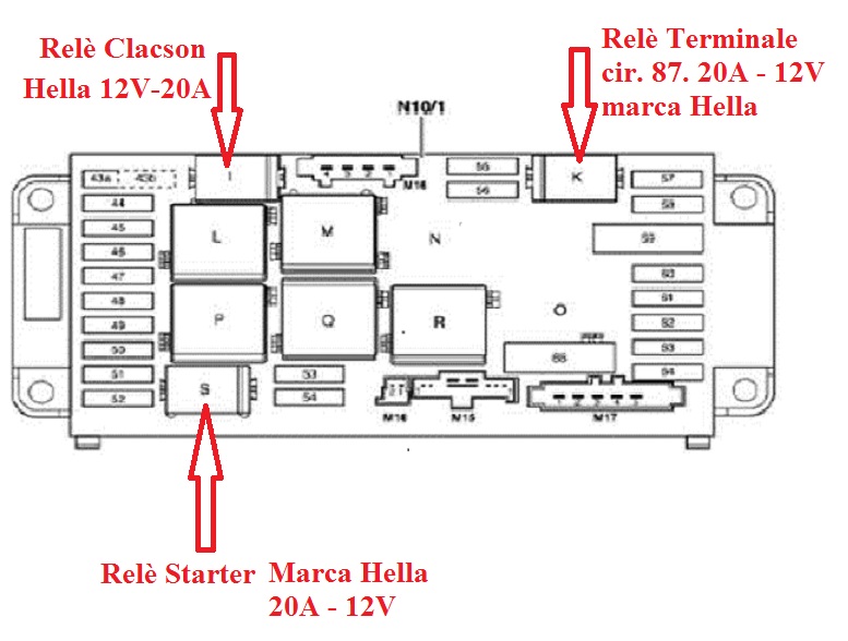

Ciao a tutti,
dopo qualche tempo senza grandi rogne, mi faccio nuovamente vivo in quanto, dopo esser tornato dalle vacanze al mare ed aver percorso circa 1300 km senza alcun minimo problema, ieri accendo la stellina, faccio un controllo olio dal menù segreto e scopro, con vero piacere, di non aver consumato un goccio di olio malgrado il pieno carico e le velocità a tratti non proprio moderate....
Fin quì tutto bene, parto, ma, dopo un paio di km, improvvisamente il cdb inizia a segnalare errori a raffica?!?!?
Nell'ordine:
1) gaurnizioni di frenata usurate!
2) abs - Display difettoso
3) esp - Display difettoso
4) Bas - Display difettoso
5) Epc - recarsi n officina

Mi reco dal mio meccanico che attacca lo star
Dalla diagnosi emergono molteplici errori apparentemente riconducibili ad un problema di alimentazione o di rottura della centralina che gestisce l'ABS - ESP.

Ciao DJ grazie della risposta....
No l'interruttore stop non lo ho mai cambiato ed il dubbio, leggendo quà e là sui forum mi è venuto anche a me, ma il meccanico dice che, nel caso, la diagnosi dovrebbe segnalarlo ????
Effettivamente però, leggendo le discussioni relative sui vari forum, non sono riuscito a capire se quando il pulsante incriminato crea il problema è proprio rotto oppure no....
C'è da dire che, nel mio caso, le luci stop funzionano normalmente l'unica cosa che non funziona (a parte i sistemi disattivati ABS, esp ecc.) è il tachimetro che non segna la velocità... Funziona la temperatura dell'acqua, l'indicatore carburante, le luci interne ed esterne, insomma quasi tutto.
Un'altro dubbio che mi è venuto è relativo al fatto che, quando si è presentato il problema, avevo appena controllato il livello olio dal menù segreto; non mi ricordo se poi sono partito dal box senza spegnere e riaccendere il quadro. Non ne sono sicuro ma potrei aver percorso qualche kilometro senza essere prima uscito dal menù segreto e non so' se questa cosa possa aver creato il problema??!?!?!
Allora eccomi qua'...
Risolto...Almeno credo... Oggi sono in fase di test ma finora, dopo un centinaio di km percorsi tutto Ok. La colpa della valanga di errori era del rele' di comando del circuito n. 87 alloggiato nella centralina N10. Ho avuto qualche difficoltà' a reperire gli schemi dei rele'. Trovavo soltanto quelli dei fusibili. Questa volta il forum mi ha un po' deluso visto che non ho avuto informazioni utili come al solito.. Spero sia soltanto a causa del periodo estivo. Comunque appena possibile posterò' la soluzione del problema dettagliata con i relativi schemi elettrici, visto che potrebbe essere d'aiuto ad altri che si sentiranno dire dal "professionista di turno", -" c'è da cambiare la centralina dell'Abs o forse, la SAM anteriore, oppure potrebbe essere l' alternatore, pero' non posso dirtelo con certezza solo con mezz'ora di diagnosi.... Per risolvere questo tipo di problema ci vogliono almeno un paio di giorni e non è' detto che si risolva ecc. ecc."

Allora il relè incriminato è quello contraddistinto dalla lettera "K" nell'immagine allegata. Per vedere se il problema è "Lui" basta semplicemente invertirlo con quello contraddistinto dalla lettera "I". Anche quello contraddistinto dalla lettera "S" è identico ma, come è successo a me, essendo il relè starter, se lo sostituite con quello potenzialmente non funzionante il veicolo non andrà in moto; girerete la chiave si accenderà il quadro ma non si attiverà il motorino d'accensione.
La cosa positiva è che la soluzione di questo guasto, proprio per l'anzidetto motivo, in pratica, ne risolve due in un solo colpo. Infatti se dovesse capitare (ed a volte capita!) che saliti in macchina appena girate la chiave tutto rimanga morto, la prima cosa da controllare è proprio il relè contraddistinto dalla lettera "S" appena menzionato.
Comunque, a scanso di equivoci, visto che la mia stellina ha ormai superato le 15 primavere, ho acquistato due relè di ricambio per sostituire sia il K che l'S.
Ma ti è apparsa la scritta nel display esp guasto recarsi in officina?
Perché io ho questa scritta da molto ma non ho ancora capito se Erik sensore dello sterzo o questo pulsante del pedale freni,ma potrebbe essere anche il relè che dici tu a questo punto.
