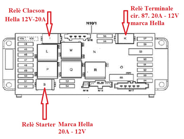

Allora se la tua è una c w203 come la mia il relè di comando della centralina esp è quello contrassegnato con la lettera "K in questo schema della SAM anteriore. Basta che lo sostituisci con quello del clacson e se il responsabile è lui la macchina non suonerà ma la spia ESP si spegnerà.
E' una prova da fare anche se non credo sia questo il problema perchè quando parte quel relè come è successo a me (basta che ti leggi la pag 56 di questo tread) si accendono anche altri errori sul cdb.

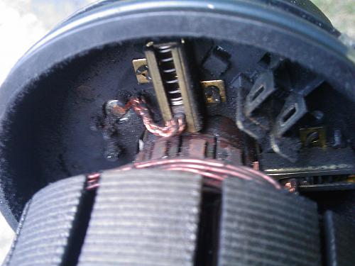

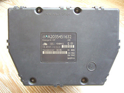

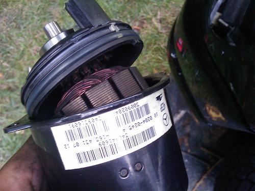

Se tu hai solo esp potrebbe essere anche la centralina o le spazzole del motorino ABS/ESP ti allego delle immagini di questi componenti.

Si la mia è una w203 sportcoupe 200 k, credo siano uguali.
Provo a sostituire i relè e vado che succede. Speriamo solo non si bruci tutto:redface:

Ho provato a invertirei fusibili,quanto ho sperato che quel clacson maledetto non suonasse..invece ha suonato:frown:

Allora Don... Il fatto che il clacson suoni, non certifica al 100% che il relè sia perfettamente funzionante, in quanto se fosse poprio andato, il clacson non suonerebbe, ma visto che il sistema ESP/ABS assorbe ben più corrente delle tronbe, potrebbe capitare che il relè funzioni da una parte ma non dall'altra.
Se la prova la fai, la devi fare completa; cioè devi invertire entrambi i relè (che poi sono uguali) e vedere se la spia ESP sul cdb si spegne.
Probabilmente, non si spegnerà per i motivi che ti dicevo qualche messaggio fa, ma una prova (vista la semplicità e velocità dell'operazione) la farei lo stesso.

Fatto ciò, dovrai passare alle cose più impegnative; dovrai cioè identificare il codice ricambio della centralina elettronica di comando ABS/ESP, che dovrebbe eessere molto simile o proprio uguale a quella nella seconda foto che ti ho postato, e provare a sostituirla con una di autodemolizione, da pagarsi, ovviamente, nel caso sia essa la causa del malfunzionamento.
In ultimo dovrai provare con l'intervento più invasivo smontando il motorino di comando ABS/ESP, annesso al gruppo centralina, per verificare lo stato delle spazzole di contatto. Questo è un'intervento più rognoso, ma comunque fattibilissimo e, secondo me, è anche quello che, più probabilmente, potrebbe risolvere il problema. Se smontando ti accorgessi che le spazzole non fanno bene contatto o sono eccessivamente usurate, dovrai comperarne due nuove compatibili in un negozio di elettronica e, armato di saldatore e pazienza, procedere a sostituirle.
