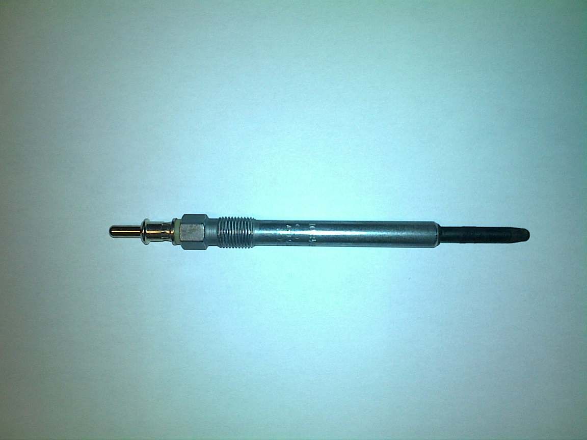

questa è la candeletta che era montata sulla mia car e che è stata sostituita con una identica,non ricordo se ha una sorte di guarnizione ma sono sicuro di no,per la coppia di serraggio non vi è nessuna menzione stampata sulla candeletta o sulla scatola vederla e toccarla da propio l'idea della fragilità:afraid: a ho anche sostituito le biellette della barra.......che cambiamento:D
Scusami, ieri sera avevo sonno come te, volevo dire "rondella" metallica che si schiaccia con l'avvitamento, come quella che hanno le candele nuove.
Infatti dalla foto si vede che non c'è nulla a far tenuta :ka:, ammazza quanto è lunga, o sembra lunga perchè in realtà è piccola? Quanto è lunga più o meno?
