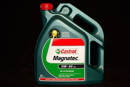

l'olio mi è arrivato,solo che le scritte sopra la confezione sono un po' diverse da quelle del sito ufficiale castrol,non c'è scritto fully synthetic,ma hc -synthese,che vuol dire? è sempre 100%sintetico?
poi le specifiche api non sono SM ma SN,quindi è migliore,giusto?!
allego foto del prodotto,presa su internet ma è uguale al mio:
sentendo l'odore del castrol è bruttino,ti prende nel naso, "sembra" odore di olio bruciato,una cosa del genere,invece il mobil non puzza,non ti prende nel naso come il castrol,sembra quasi che profuma.
cmq con questo olio è più pronta,sembra riprendersi prima,il motore ha un rombo più forte,si sente di più nell'accelerazione,la temperatura dell'acqua sembra si mantenga più bassa rispetto a prima,queste le prime impressioni per pochi km,ma potrebbe dipendere anche dal filtro aria nuovo.
Certo, l'olio è sintetico del gruppo III, significa che si parte da una base minerale di idrocarburi e si fa un processo di sintesi per trattarlo (conversioni catalitiche in presenza di idrogeno ad alte pressioni).
Anche il Mobil 1 fa parte di questo gruppo.
Ci sono poi oli sintetici di altri tipo (tipo quelli a base d'esteri Gruppo V, ecc.).
Personalmente avrei preferito (scelta personale) il Mobil 1 0W-40, perchè ho visto come si comporti bene sui motori Mercedes, però il tuo Castrol è un ottimo olio (MB-Approval 229.31), stai tranquillo.

L'odore a noi puo sembrare sgradevole o no ....ma l'olio e buono credici
per l'impressione di migliori prestazioni
E tutto dovuto al filtro aria nuovo ; per il resto stai tranquillo che il tuo motore sta benone .....
