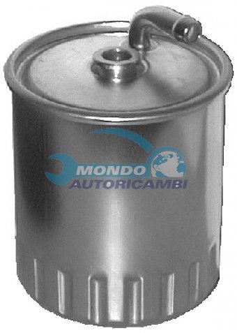

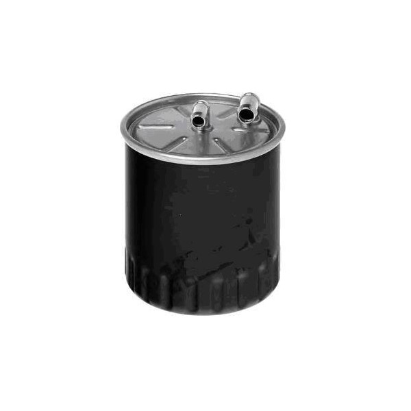

faccio un esempio
questo è l'esempio di un filtro intelligente.. perchè? perchè infili il tubo, stringi la fascetta, ed hai finito. Non ci sono OR che trafilano, non ci sono parti di plastica che si rompono.
questo è esempio del nostro filtro. da una parte hai il tubo con la fascetta. che abbiamo appurato che problemi non ne da.
Dall'altra parte hai un attacco femmina. Quindi ti serve un tubo maschio(quindi con raccordo di plastica) a cui agganciarlo. Però in mezzo c'è aria, quindi ti ci vuole anche un OR. Ma la plastica con il calore tende ad indurirsi, e la prima volta che provi ad aprire le alette si spacca.

beh, i tubi potrebbero essere fatti in modo da non romperlo ogni volta che si cambia un filtro.. xD
faccio un esempio
Comunque basta un ponte(o infilarsi sotto l'auto) per capire se i flap si stanno rompendo.. basta alzare l'auto e togliere le coperture sotto, infilare il braccio da sotto e toccare il collettore. Se ti trovi le dita unte di catrame, buon lavoro !=)
