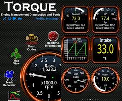

allora l obd bth è questo
lo metti alla presa sotto in volante e con questo sul cellulare
puoi tra le altre cosette vedere i vari errori in memoria sulla centralina ed eventualmente resettarli cancellandoli . PS : anche se il professionista storce il naso , sono mooolto attendibili . La mia faceva pure molto fumo all'inizio , colpa di una mancanza quasi totale di manutenzione prima di essere mia . Tagliando completo di filtri e dopo un po ( ma considera che mi facevo il gasolio da solo ) si era otturata letteralmente la egr di un materiale indescrivibile .... 2 orette di olio di gomito a far squagliare il catrame e poi come nuova ... ripeto ci dovrebbero essere le foto nella sezione relativa alla classe C ;-)
Visualizza allegato 4431
Visualizza allegato 4432
