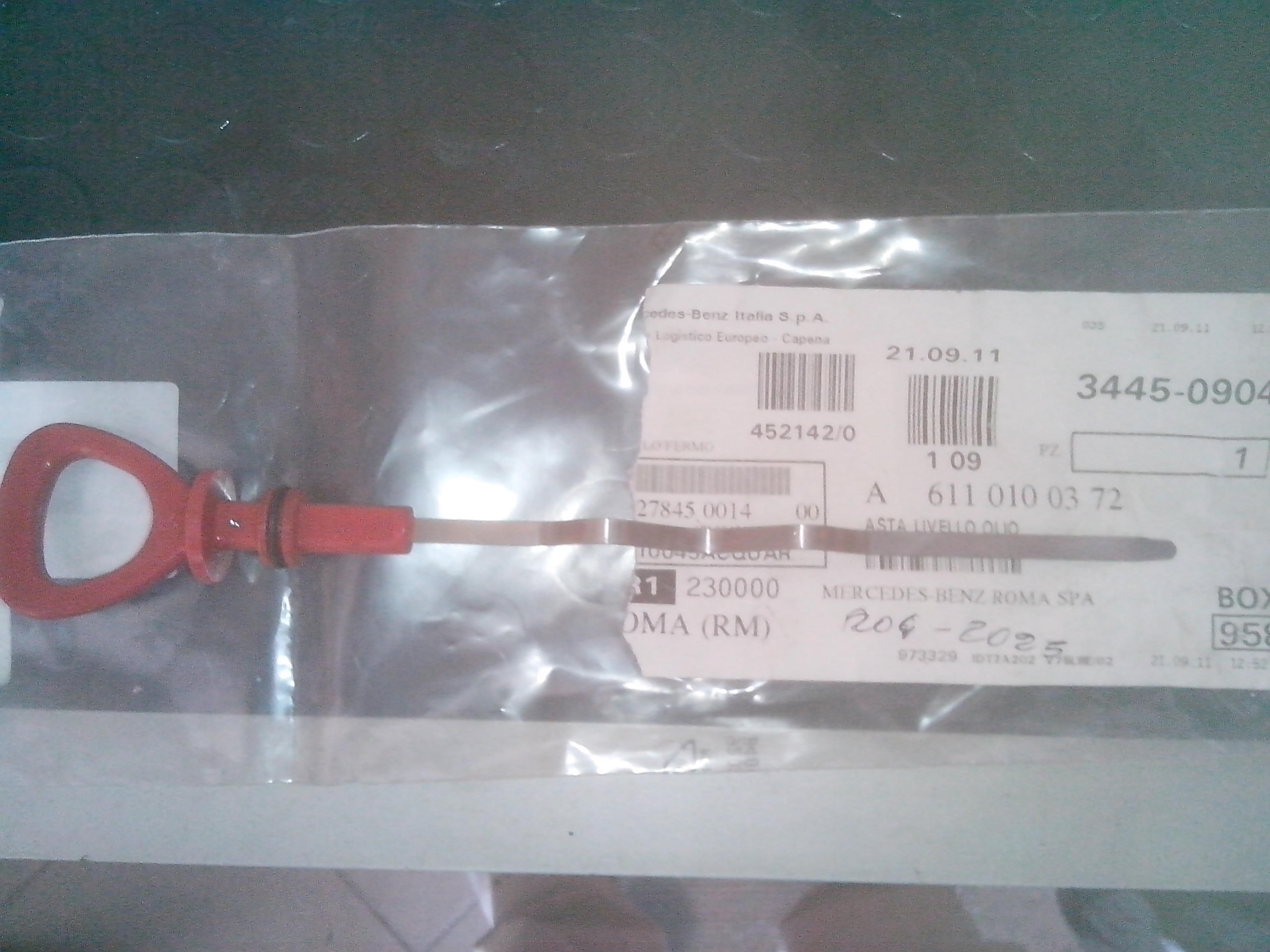

Ho aggiunto circa 400 grammi di olio motore, il cdb si è zittito e visualizza il messaggio "livello olio corretto"; nel frattempo ho acquistato in mercedes la famosa astina al modico prezzo di 17 euro.
La stessa però sembra piuttosto corta per essere una stecca olio che va in coppa (circa 15-20 cm) e non ha alcun tipo di gradazione o segno per indicare i livelli; inoltre, quando l'ho inserita nel tubo posto dietro al motore sul lato guida, dopo aver rimosso il tappo rosso, ho verificato che non misura un bel niente, in quanto pur arrivando a battuta non pesca olio e quando la estraggo è bella pulita.

Io continuo a pensare che sia un'astina per auto che ne sono provviste, foto magari di questa astina? Non ha incastonato nulla verso la fine? è tutta liscia?
Ho scattato qualche foto ......
Ne allego una, spero che si veda...

...pare cortina se le proporzioni sono quelle che sembrano dalla foto non so a che cosa serva questo strumento...
Anch'io ho avuto la stessa impressione... Pensandoci un'attimo però, visto che questi veicoli sono predisposti per l'aspirazione dell'olio, potrebbero avere il condotto dell'asta conformato in modo che l'olio raggiunga l'astina solo avvicinandosi al proprio livello massimo.... In teoria, in base alle varie misurazioni effettuate dal cdb prima dell'aggiunta, potrebbe mancare ancora quasi un litro di lubrificante.... :scratch:
mah per il principio dei vasi comunicanti quantomeno dovresti avere la coppa dell'olio all'altezza del paraurti....insomma per me é corta e basta.
ma sei andato a chiedere al magazzino/officina se non ti han dato una astina da rabdamante...
Appena ho tempo andrò ma credo sarà un buco nell'acqua in quanto il codice gli risulta dal sistema fornendo il telaio....
