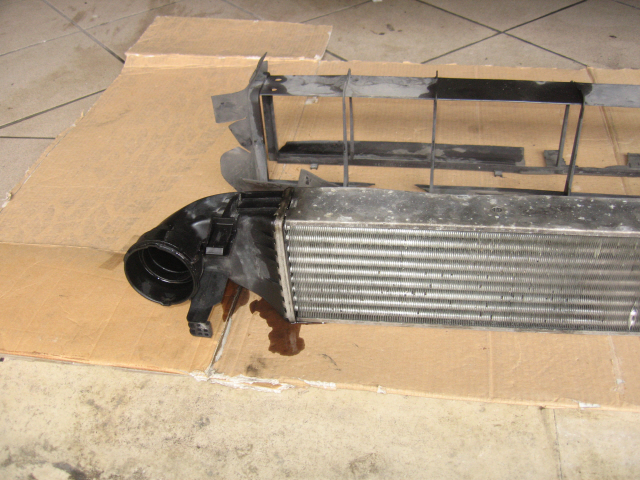

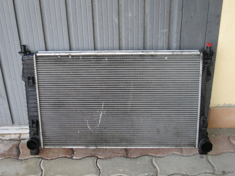

Inoltre, appena smontato lintercooler, ho temuto di dover cambiare anche quello in quanto, avendolo riempito con della nafta aveva una visibile perdita. Controllando, ho scoperto che si erano aperte tre delle clip metalliche che assemblano il convogliatore in plastica alla parte radiante; le ho risistemate e, facendo nuovamente la prova ora sembra tutto a posto...

Comunque hai provato anche a soffiare da un lato dell'intercooler tappando dall'altra parte, per sentire se sfiata aria??

Sicuramente proverò la tenuta anche con l'aria;

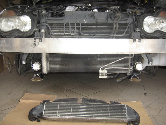

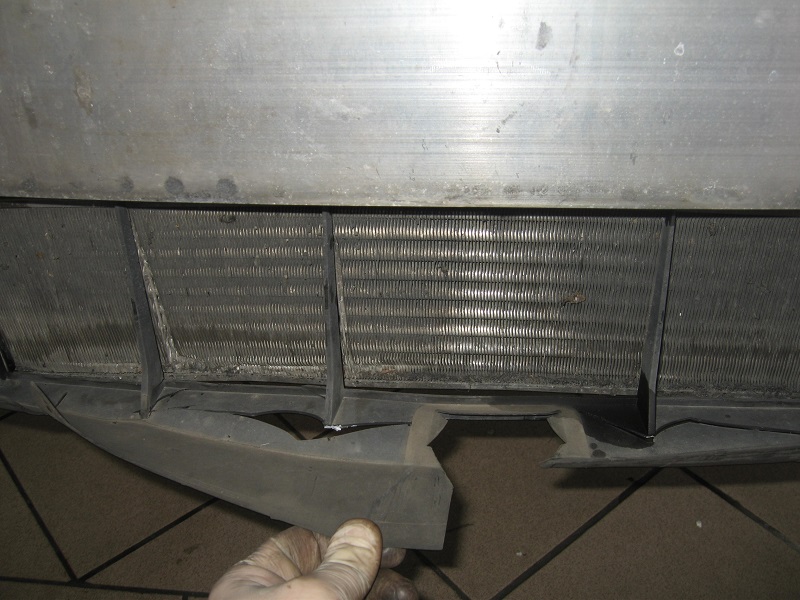

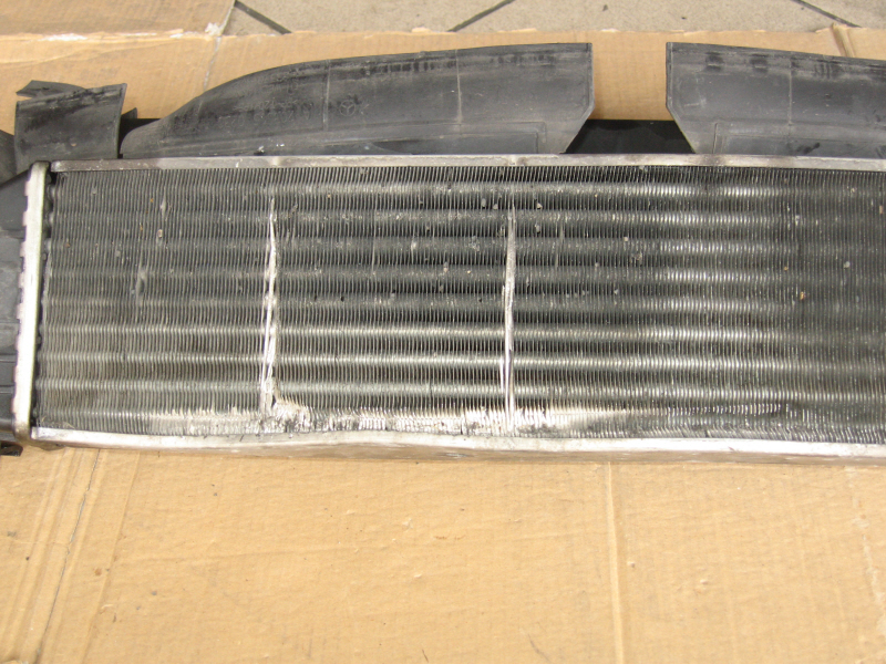

La cosa interessante da evidenziare in riferimento al radiatore intercooler, è che la perdita avveniva in alto a DX (vedendo la macchina di fronte). L'impatto con il povero quadrupede, invece, è avvenuto in basso a sx, dove peraltro si è rotto anche il radiatore motore....
Ergo, quella leggera perdita potrebbe essere già stata presente e, forse, potrebbe essere stata responsabile di quei problemi di recovery del turbo, dei quali abbiamo parlato in questo thread qualche tempo fa... Proprio tu, infatti, sostenevi che quel tipo di errore avrebbe potuto essere originato, da una perdita del circuito di compressione dell'aria....
Il colpo ha ricevuto in questa occasione dovrebbe aver soltanto piegato le alette (per quanto possibile, le ho risistemate una alla volta per far passare l'aria).

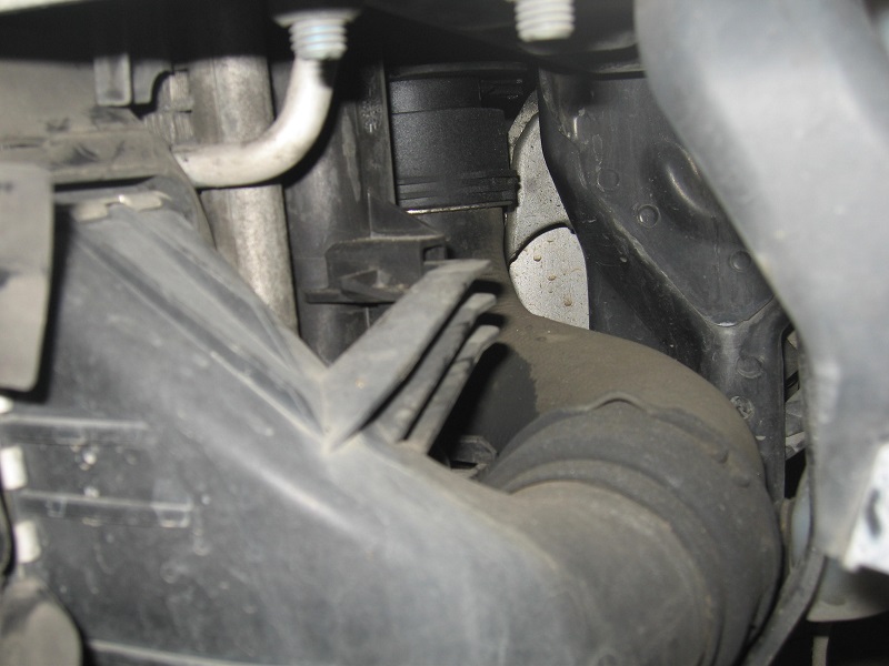

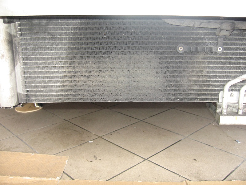

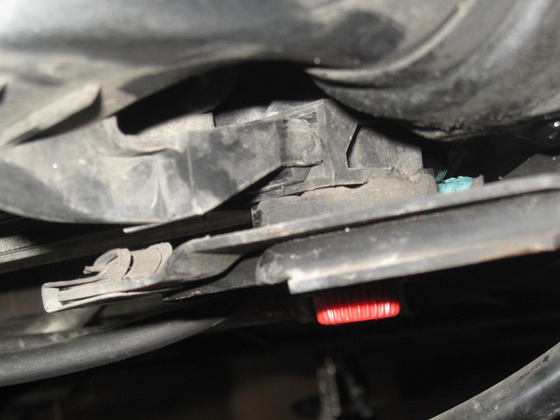

Se riuscite a vederle ecco qualche altra foto, il sistema di ancoraggio dell'intercooler al radiatore motore; il radiatore A_C sporchissimo, ecc.
clip inferiore intercooler.jpgclip superiore intercooler.jpgconvogliatore intercooler.jpgradiatore A_C.jpgradiatore.jpg
