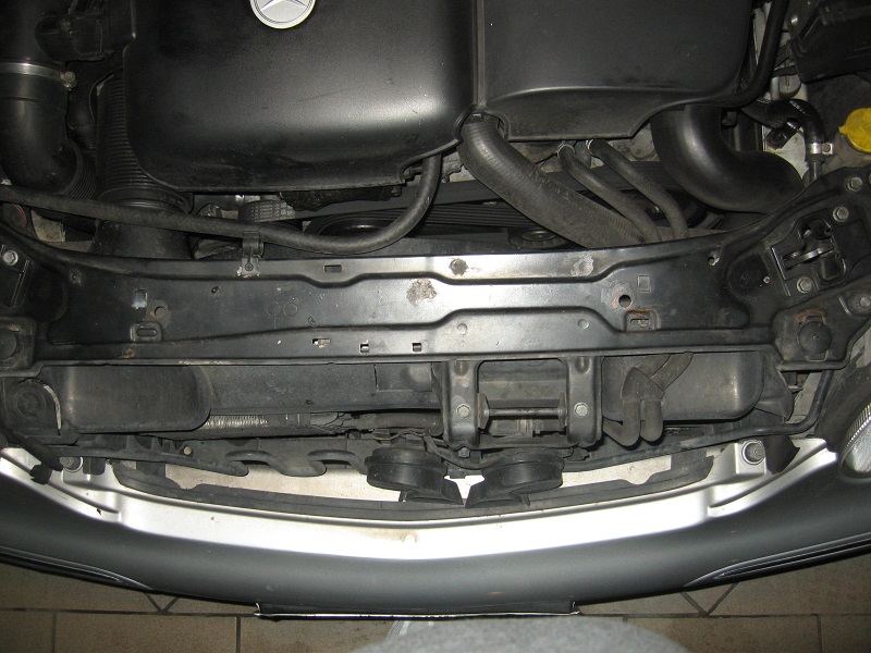

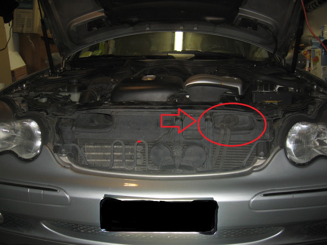

2) Il carterino in plastica che attraversa il cofano sotto la traversa metallica, dove sono ricavate le due prese d'aria che si vedono nelle foto quì sotto (e che è montata sopra i radiatori impedendone il sollevamento), sembra agganciato sulla calandra anteriore sotto il paraurti come si smonta senza toccare paraurti?

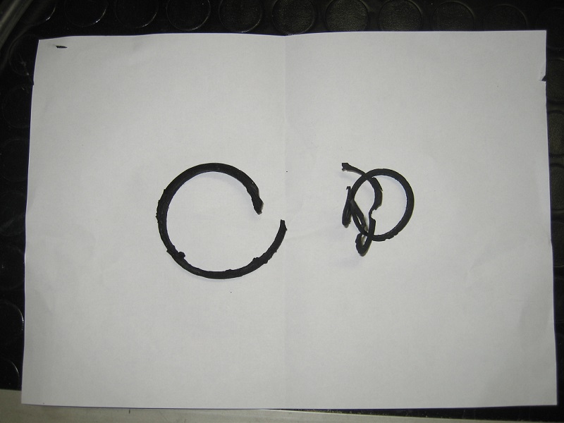

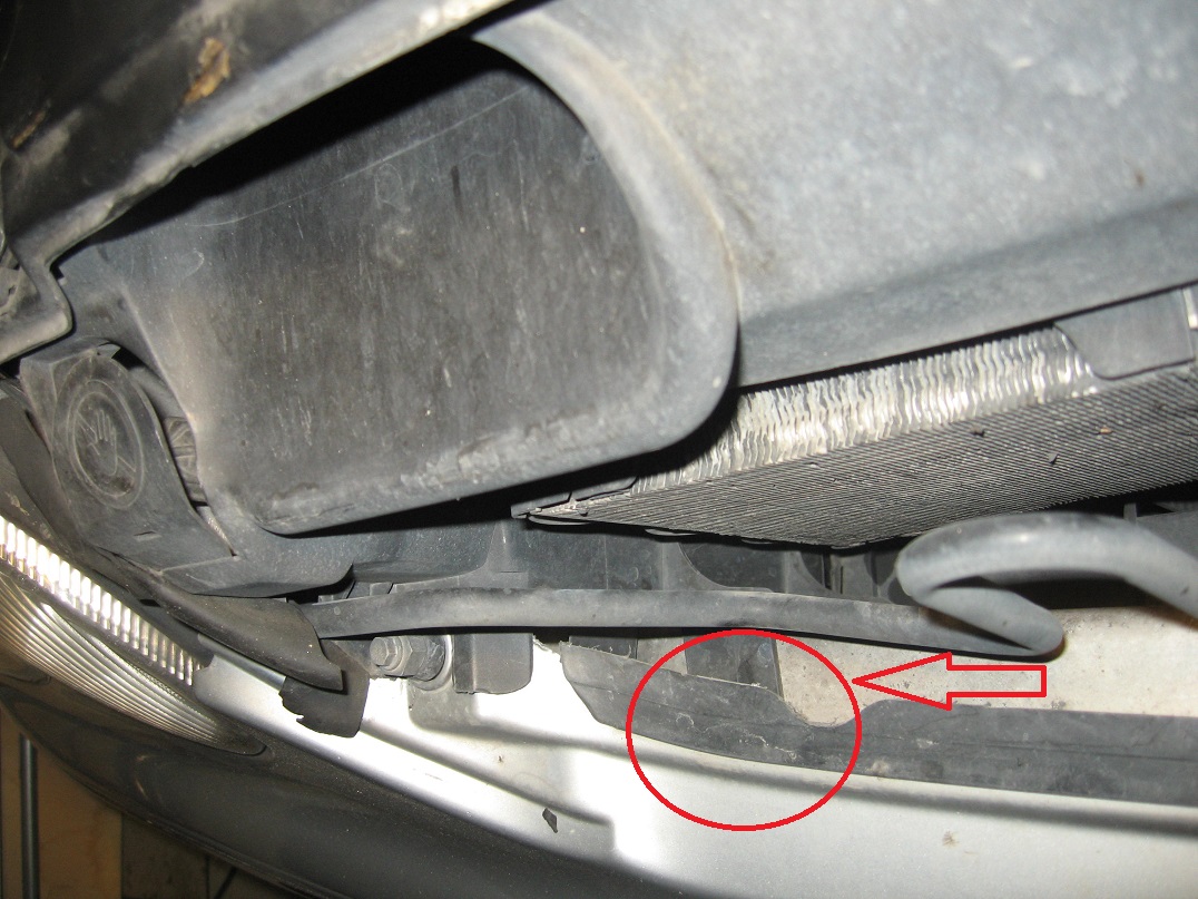

Ti posto anche le foto dei residui in plastica che ho trovato poggiati sul pianale della protezione inferiore lato sx (vista di fronte al veicolo). Visto il diametro abbastanza grande non possono essere degli attacchi acqua radiatore che, peraltro, sembrano integri. Potrebbero forse provenire dall'attacco intercooler??? :scratch:

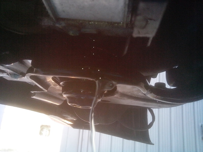

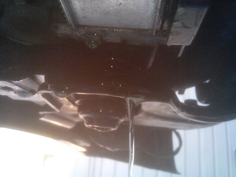

In ultimo aggiungo un paio di foto, non molto qualitative, fatte con lo smartphone dove si possono apprezzare i catastrofici effetti del rendez vous con Fido...:wall:...

Così in foto senza toccare con mano è difficile, ma i residui in plastica mi sembrano quelle guaine che si mettono a protezione dei cavi o tubi, magari residui di precedenti lavori...

la maschera con le due prese d'aria, a logica, non la devi smontare, perchè dovresti sfilarlo da dietro..
http://www.auto-parts.spb.ru/cat/pics.a/MB/B50015000250.1021.gif
comunque adesso do un occhio meglio perchè non è che ci ho capito molto neanche io.. ho il dubbio su cosa mazza serve quel radiatore davanti in alto

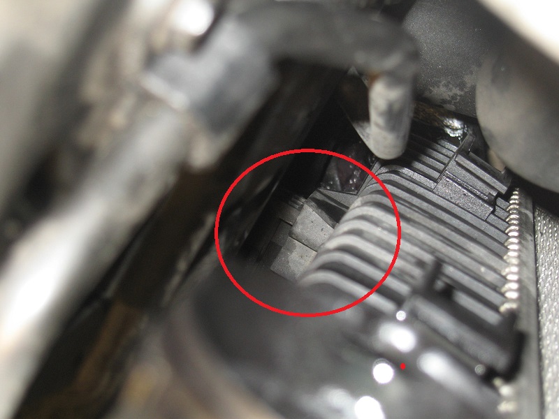

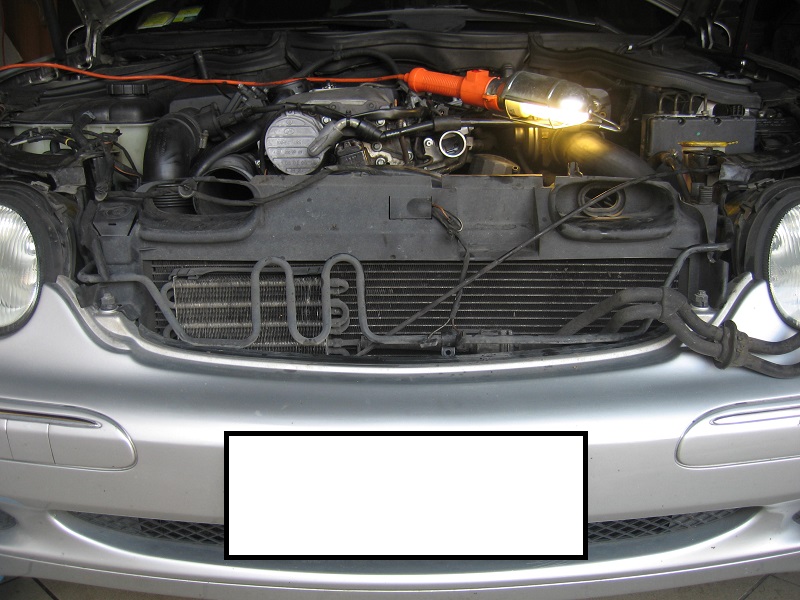

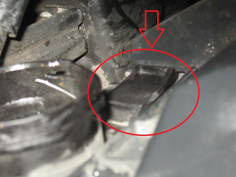

Ora sono salito per la pausa pranzo ma, purtroppo, mi sono arenato in quanto non riesco a sganciare gli attacchi in plastica che fissano il gruppo convogliatore-ventola al radiatore e non vorrei romperli... :scratch:... Vi posto qualche foto per avere i vostri preziosi suggerimenti.
Inoltre ho notato che difficilmente riuscirò a raggiungere le clip inferiori in plastica che accoppiano il radiatore motore a quello A/C che mi sembrano proprio coperte dal paraurti....:climb2:
Ho infine notato che le alette inferiori del radiatore A/C, a causa dell'urto, sono state danneggiate; speriamo che non si sia rotto anche quello :afraid:
Posto qualche fotografia per farvi un'idea...

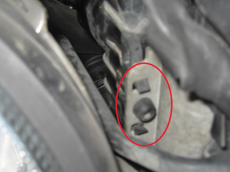

giravite piatto e ruoti in modo da aprire il fermaglio ... il casino è rimetterlo a posto infatti i miei sono staccati , da sotto controlla se ci sono tubi da sfilare dal fermo in plastica e soprattutto non forzare ...

Guardando la foto del fermo dove devo infilarlo il giravite????
Potresti mettere una freccia con il Paint di windows sulla foto del fermo nel punto in cui va infilato il giravite?
Io non riesco a capire come lavorano, per questo tempo di romperli...
Che intendi per tubi da sfilare dal fermo????
I tuoi non riesci a rimetterli dentro?
Ah dimenticavo di dire che se spingo sul fermo in direzione della freccia rossa della foto, il fermo si abbassa ma non succede niente, l'aletta del gruppo ventola convogliatore non si separa...
Ok, tolta ventola e convogliatore, sganciate le clip superiori, i radiatori si sono separati nella parte superiore, mentre sono ancora belli solidali in quella inferiore. In particolare ci sono degli agganci laterali che partono dalle colonne laterali in plastica del radiatore e si agganciano a delle alette di plastica presumo solidali con gli altri radiatori; queste non riesco a sganciarle: non capisco se devo sollevare il radiatore, ma mi vengono su tutti attaccati e credo così di fare danni...In più sono piazzate in posizione quasi irraggiungibile.... Mi sa che alla fine sarò costretto a smontare anche il paraurti...:wall:

Sei molto gentile..... Comunque ho risolto grazie ad un amico meccanico. Secondo il WIS bisogna smontare per forza anche il paraurti ed il radiatore dell'intercooler....:ka:
Diventa una cosa più lunga, ma forse, è meglio così, almeno controllo tutto per bene....

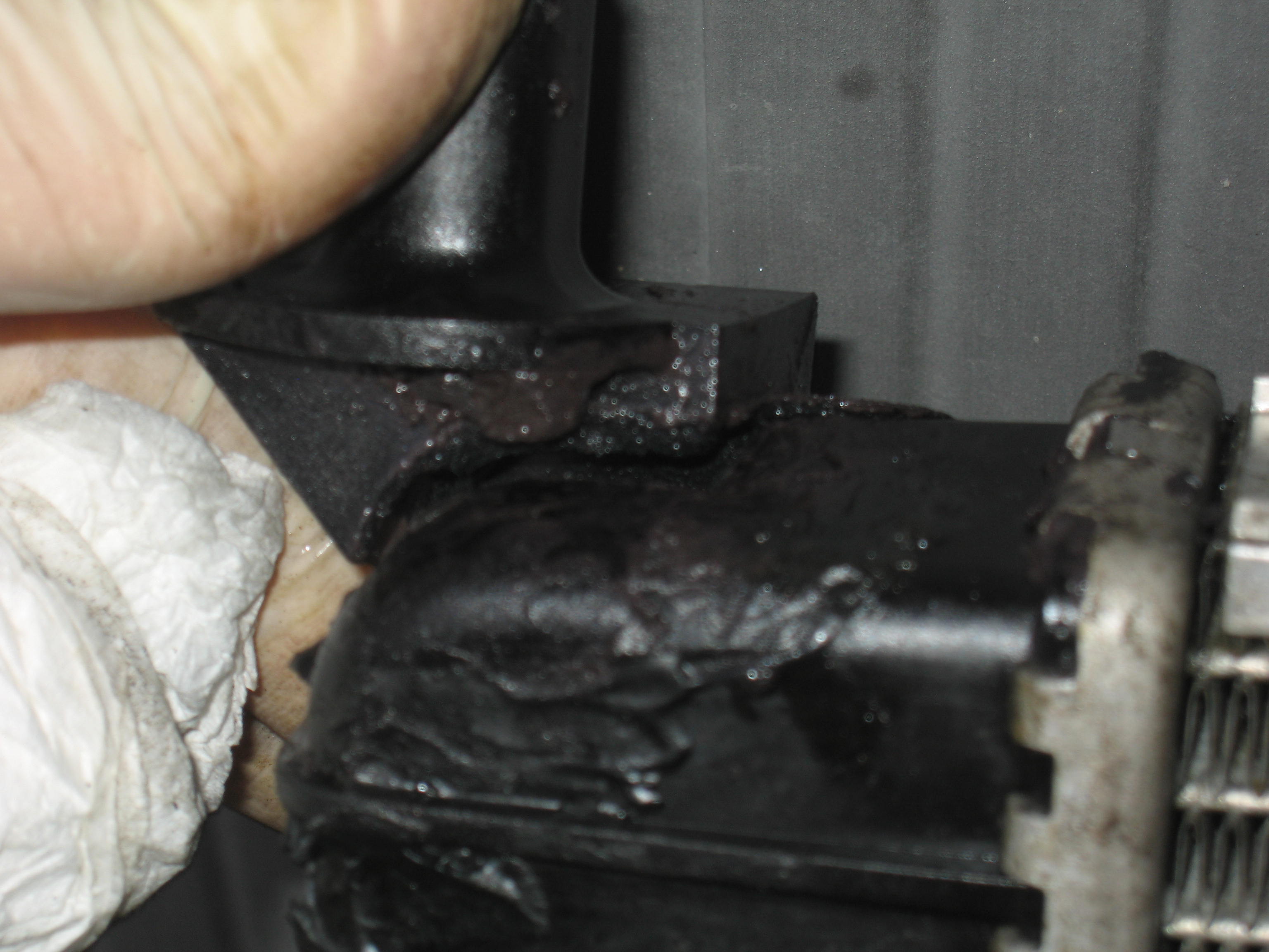

Ieri ho completato lo smontaggio e vi posto qualche foto del danno.... Inizialmente avevo tentato un rattoppo per portare la stellina fino in officicna, ma vedendo queste foto capirete perchè avevo miseramente fallito; pur avendo effettivamente individuato il punto del danno, senza somntare, non mi potevo avvedere dell'effettiva gravità del danno....
