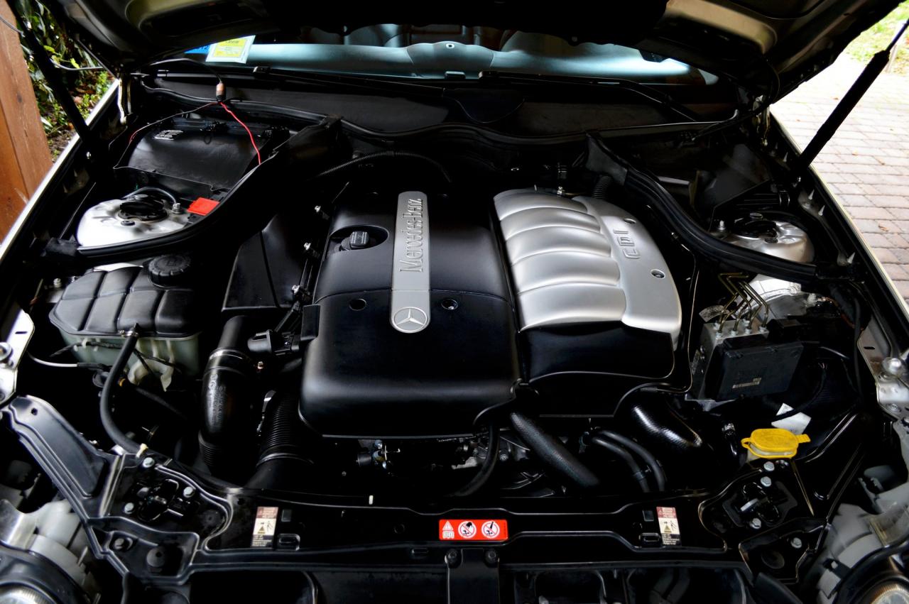

Ciao Fil89, cosa usi, i classici lavamotori e poi passi la idropulitrice, oppure vai di solo vapore (ovviamente dopo aver ben coperto con sacchetti centraline e componenti delicati vari)?
Stacco la batteria, compressore con pistola a spruzzo(quello con serbatoio) con dentro lavamotori.
prelavo con idropulitrice, passo con lavamotori, lascio agire, passo con idropulitrice
Se è tanto onto, ripasso.
Poi compressore con pistola ad aria, soffio per bene, riattacco la batteria, lascio girare un po' per far evaporare l'acqua.
Lascio freddare il motore, e passo i vari lucidi.
P.s non copro praticamente niente io.. ho visto i video su SDmedia mercedes, quando lavano l'unica cosa che coprono è il corpo farfallato sui motori benzina se tolgono airbox.. ma per il resto lasciano tutto all'aria aperta
Spettacolo! Fil che prodotti usi per lucidare? Silicone? Sui vari connettori allora non metti nulla? Come prodotto intendo.
La batteria la stacchi perché è nel vano motore o pensi sia meglio staccarla anche se è nel baule?
La batteria la stacco per evitare qualunque accidentale corto circuito o segnalazione di errore nel CDB. E' una premura, non sia mai che l'acqua stagnante e i 10 anni di vita dell'impianto elettrico si mettano a litigare..
Per lucidarlo uso la "cera protettiva motore" della presto..
Il carica batterie lo metto solo perchè in questi giorni uso poco la mercedes, e allora la attacco al mantenitore di carica.. =D

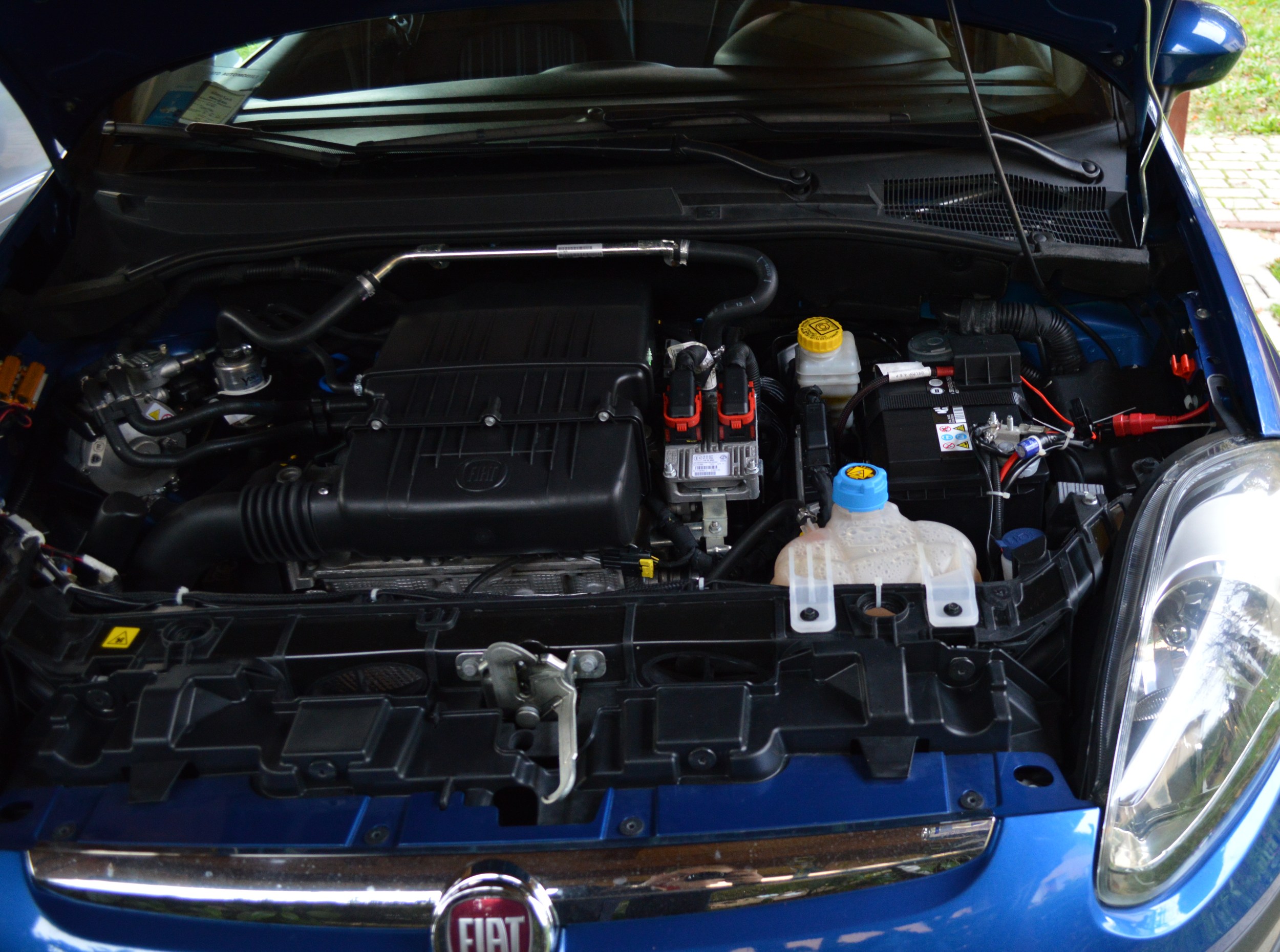

Mentre questa è la puntona, solo lavata, niente ceranti o pulitori
Grazie ho visto il sito dei prodotti. La Punto è a gas? Io ho sempre timore a metter acqua nel vano motore, non penso di avere il coraggio, lo tengo pulito a straccio, non sarà mai così pulito ma è decente.
Si è una Easy Power 1.4 GPL dalla fabbrica..
Comunque fidati, puoi star tranquillo..anche io ero abbastanza scettico, ma se la Mercedes fa tutorial per officine su SDmedia in cui fanno vedere che si può, vuol dire che pericoli non ce ne sono..
Non rischierebbero mai una rottura a causa di un lavaggio "azzardato"

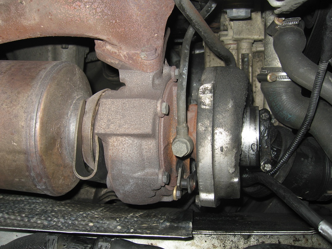

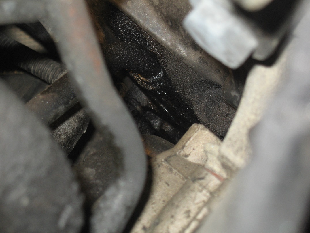

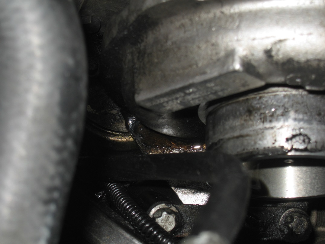

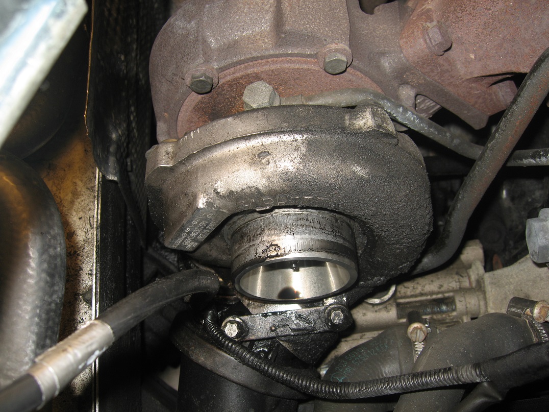

Già che ci sono, posto un paio di foto della turbinazza... Come da voi consigliato ho tolto l'air-box ed ho scattato un paio di foto... Non sono un super esperto, ma, da quello che ho visto, purtroppo, temo sempre di più che tutto quel famoso olio che avete visto nelle foto precedenti, trafili attraverso i cuscinetti di rotazione della girante, verso la parte fredda della turbina.... Infatti nella parte superiore è completamente asciutta ed il condotto dell'olio sembra tenere perfettamente...
Vi posto qualche foto per sentire il Vs illuminato parere...
    117.6 KB · Visualizzazioni: 310
    212.8 KB · Visualizzazioni: 306

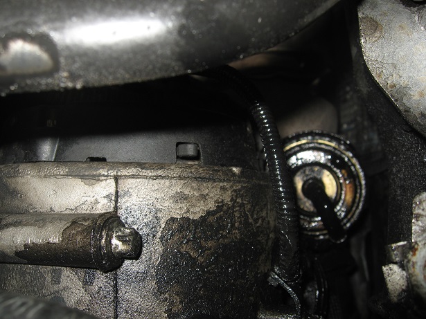

La foto inserita come anteprima (non riesco a toglierla da lì), riguarda un condotto che entra nel basamento del motore e sembra provenire dalla parte inferiore della turbina.... Mi anch'esso fortemente imbrattato d'olio ma non so a cosa serva... :scratch:
