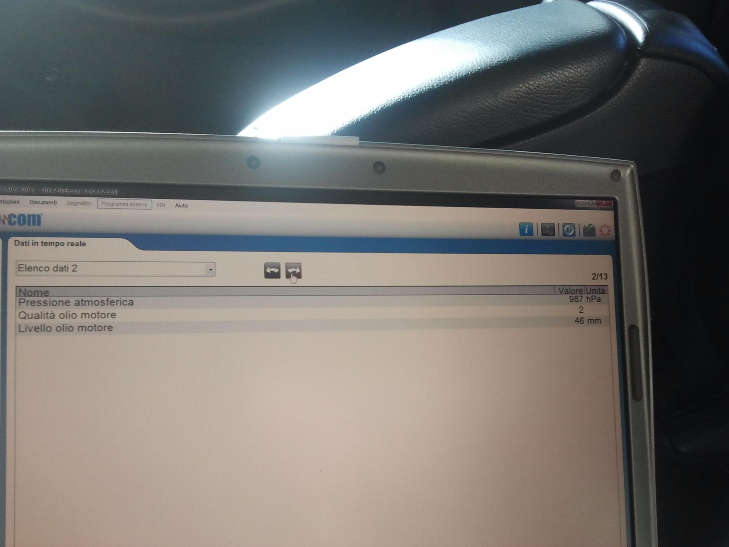

Io da diagnostico vedo quelle informazioni, ergo che il sensore mi misura 46mm di olio sopra il rilevamento minimo..Quant'è il rilevamento minimo non lo so, né so il massimo, né so cosa voglia dire che ne ho 46mm in coppa. Però io so che questo livello a freddo me lo fa ed è il mio massimo livello d'olio che può starci nella mia car(senza che lo sputi fuori), ergo so che nel mio motore ci sono 6.5 litri di olio.
Se un 220cdi al massimo livello di olio mi rilevasse più di 46mm(tipo 55mm), vorrebbe dire semplicemente che la mercedes non si è neanche disturbata di riprogrammare il CDB, e che a parità di olio(essendo il 220 + corto) il livello ovviamente rimane più alto..

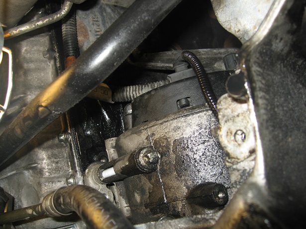

Eccomi di nuovo.... Ho qualche novità... Finalmente oggi mi sono dilettato ed ho fatto il tagliando alla stellina.... Olio, filtro olio, filtro nafta... ma soprattutto, ora ho qualche informazione in più da sottoporvi per sentire i vostri pareri...

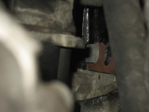

A parte il fatto che senza ponte è stata una faticaccia alza ed abbassa la macchina ecc., mi sono buttato sotto ed ho fatto alcune verifiche, con prova fotografica, per vedere se insieme a voi riesco a fare il punto della situazione; partendo dalle informazioni che già mi avete fornito in questo thread, riepilogo l'eito delle verifiche e posto alcune foto della situazione che ho trovato, per poi ascoltare i vostri pareri....

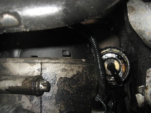

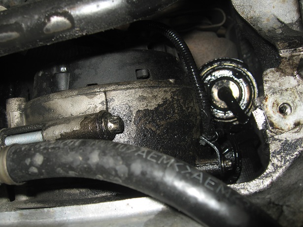

- La famosa perdita d'olio in zona turbina, vista da sotto, è abbastanza evidente anche se non abnorme;
- L'olio è sparso un po dappertutto anche se sembra provenire proprio dalla turbina; non sono riuscito bene a vedere i tubetti della lubrificazione per capire se l'olio provenisse da li..

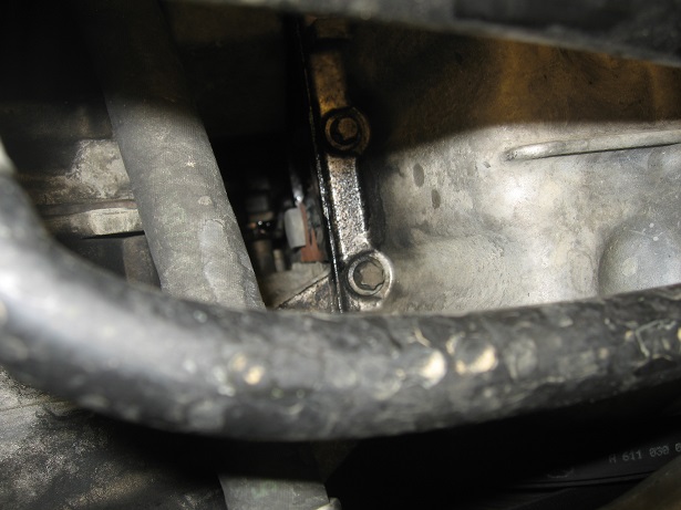

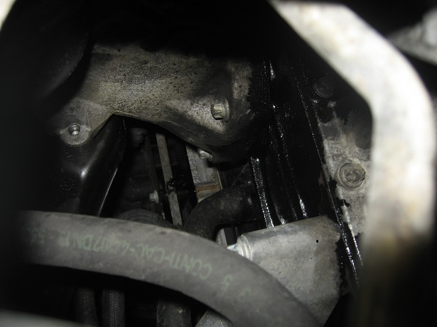

Anche dal lato collettori di aspirazione, l'olio non manca.... Scende sulla bancata motore fino alla coppa e sembra provenire, in modo abbastanza chiaro, dalle cerniere delle palette della geometria variabile del collettore di aspirazione, come a suo tempo aveva già predetto il buon Filippo.....

Il tappo per la scarico del liquido di raffreddamento dal basamento che dicevi l'altra volta è per caso questo?

sai che secondo me hai semplicemente rotto o rovinato uno dei due tubi di oleazione della turbina?
da come piscia, non sembra essere la girante, anzi, la girante non dovrebbe c'entrare quasi niente.. li sembra che tiri olio da sopra verso il basso, e guardacaso sopra ci sono i tubi..
Volendo se togli le viti dell'air box e rimuovendo l'airbox dovresti vedere bene quel tubo... sarebbe da controllare.

Spiego il test di oggi: autocom cdp in modalità registratore di volo, scaldo per bene la merz, e inizio a fare un test drive gagliardo.
Corri corri corri, arrivo a casa con l'olio a 90° di temperatura..beh, per essere caldo lo era senz'altro.
Attacco il pc(ora che ho attaccato il mantenitore di carica, il pc e tutto erano passati 5 minuti), inizio a guardare il livello di olio misurato.
46mm = 5.2 litri.
mi paiono pochetti..
Aspetto, aspetto aspetto...
47mm = 5.3 litri
48mm = 5.4 litri
In due parole, è chiaro che ogni mm in più equivale a 0.1 litri in più.
Però sui 48mm si ferma.. eh vabbeh, torniamo al solito valore di 5.4mm soliti che leggevo..
decido quindi di provare a tirare in dietro l'auto.
Vado indietro di 2 metri,e il livello sbalza a 5.8 litri, 52mm di rilevazione..
evaffan.... decido di provare a misurare l'inclinazione del pavimento
-0.8°..
Per 0.8° mi segnava 400g in meno di olio?
Bell'affidabilità del c....
Poi ho fatto una riflessione: io monto l'assetto 486 avantgarde...Quindi è in generale più bassa della classic, ma in particolare ha il muso più impuntato a terra.. diciamo che è più abbassata sull'anteriore che sul posteriore..
Questo il sensore olio non lo sa..
Ergo io ogni volta, probabilmente,per avere la lettura perfetta dovrei alzarla sul ponte dai punti di sollevamento, perchè essendo più impuntata di muso ha il monoblocco più inclinato verso il fronte..
Bella mercedes, scrivere sta roba sul manuale faceva brutto..
P.s il tappo di scarico dell'acqua dal basamento non è quello.. é tipo una valvola di spurgo dei freni ingrandita 10X
Alla luce di quello che ho visto anch'io, effettivamente questa mi sembra la spiegazione più logica. Essendo identici i sensori se l'inclinazione del mezzo cambia è ovvio che cambierà di conseguenza la lettura del livello.... Peraltro anche il mio sensore sballa, ma nel senso che spesso, cambia il risultato della lettura al variare di piccole stupidaggini che non dovrebbero influire per nulla. In realtà, dopo molteplici prove, ho capito che è fondamentale effettuare la lettura sempre nelle stesse identiche condizioni; stesso posto, stesso tempo d'attesa, stessa temperatura dell'olio ecc. ecc.. Così facendo ho visto che mi misura più o meno l'olio che ho buttato dentro; la piccola differenza in meno della misura potrebbe essere imputabile all'olio che non è scolato completamente fuori; l'olio dentro con 13.000 Km circa faceva veramente schifo.... Non tanto per il colore nero pece, ma perchè ho notato che, pur essendo caldo, era troppo pastoso, quasi appiccicoso e non mi sembrava proprio un'olio con quei pochi Km.....

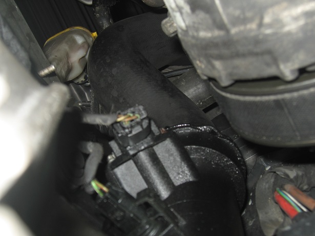

Per il tubetto della lubrificazione della turbina, ancora non sono riuscito a capire quale diavolo è :climb2: ...
Avrei già voluto ispezionare queste benedette linee di lubrificazione, ma, sia quando ho lavorato sui manicotti air box e turbina due settimane fa, da sopra il cofano, che quando ho lavorato da sotto, per cambiare l'olio, non sono riuscito a capire/vedere dove c...o, sono piazzate e, quindi a capire se sono integre oppure no.
Approfitto ancora della tua esperienza Fil, da quello che hai visto sulle foto, pensi che i collettori di aspirazione siano proprio alla frutta?
Se togli l'airbox hai questa visuale xD da qui vedi bene l'ingresso dell'olio..
premesso che non ho l'esperienza di Fil, io direi che il lavoro sarà da fare sicuramente, e visto che in questi casi prima è meglio è allora non perderei tempo a farlo subito.
