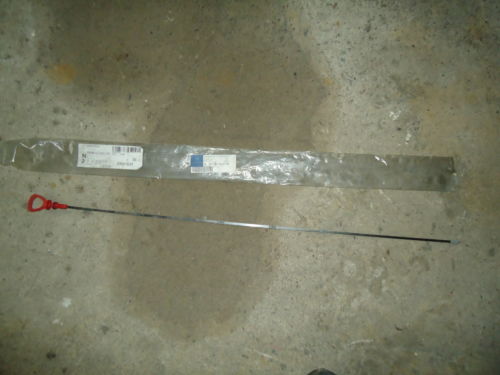

Grazie arwey sei veramente gentile e disponibile.... Vediamo prima se si riesce a trovare già fatta ad un prezzo accettabile, altrimenti procediamo come dici tu. Fra l'altro stavo pensando che, in tal caso, con le misure esatte, posso far saldare una prolunga d'acciaio su quella corta che ho mi hanno dato in Mercedes tempo fa.
Ho trovato questa venduta con il codice W 120589062100 a 25 euro circa compresa spedizione, dovrebbe essere quella giusta ..... asta olio.JPG
A questo punto l'unica cosa che proprio non riesco a capire è il perchè quando sono andato in MB mi hanno appioppato quella corta che non serve a niente asserendo che per loro il codice ricambio corretto era quello e solo quello!!!!
