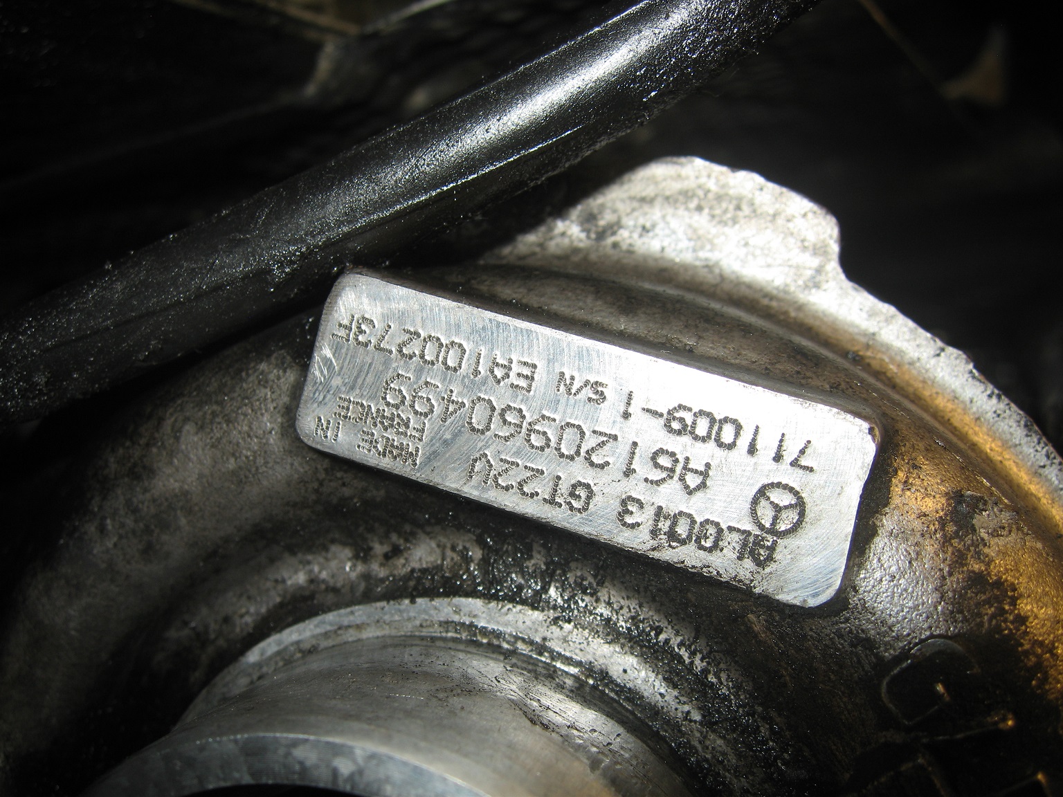

Ciao Fil....Allora questo filtro, su tua precedente segnalazione sempre in questo 3d lo ho già sostituito tempo fà. Il lavoro me lo fece il meccanico che mi ha sostituito gli ammortizzatori, il quale mi disse che il filtro era pulito e che secondo lui il problema era il tubo. Ecco perchè ho sostituito anche quello ma, quello vecchio non mi è sembrato danneggiato. Per quanto riguarda il mio caso, purtroppo sto imparando giorno per giorno visto che la macchina l'ho acquistata da poco tempo e non ho ancora tutte le informazioni precise, comunque, da quando ce l'ho, ho percorso circa 10.000 Km, rabboccando gradualmente circa 850-900 mml di olio lubrificante, senza peraltro conoscere il tipo di era all'interno. A breve sostituirò olio e filtro; dopo lunga ponderazione e svariate ricerche ho deciso che proverò il Valvoline "Max Life 5W-40" (MB 229.1-229.3) che ha degli additivi per i motori con molti Km (io sono a 238K) e voglio vedere se il consumo di olio diminuisce. In seguito, dopo un paio di tagliandi durante i quali valuterò il Max Life, proverò Il Valvoline DuraBlend 5W-40 ed il SynPower MST stessa gradazione. Sono olii dall'ottimo rapporto qualità prezzo, non al top dei top , ma certamente migliori dei vari Mobil 1 , Shell elix ultra, Castrol edge ecc. ecc. che ormai vivono solo del loro nome....
In merito alla turbina, di cui inserisco la foto, la mia è una GT22V cod. Mercedes A6120960499 e credo che un olio specifico per macchine klilometrate, come appunto il Max life, oltre ad allungargli la vita, potrebbe/dovrebbe diminuire il trafilaggio di olio verso il lato freddo della stessa. :ahsisi:

Abbiamo la stessa tubina :D
Comunque mi pare strano un rabbocco del genere, io sono a 235k e non mangia olio tra un tagliando e l'altro. :D Proprio 0 consumo d'olio, e uso un banale 5w40 Mb229.51
