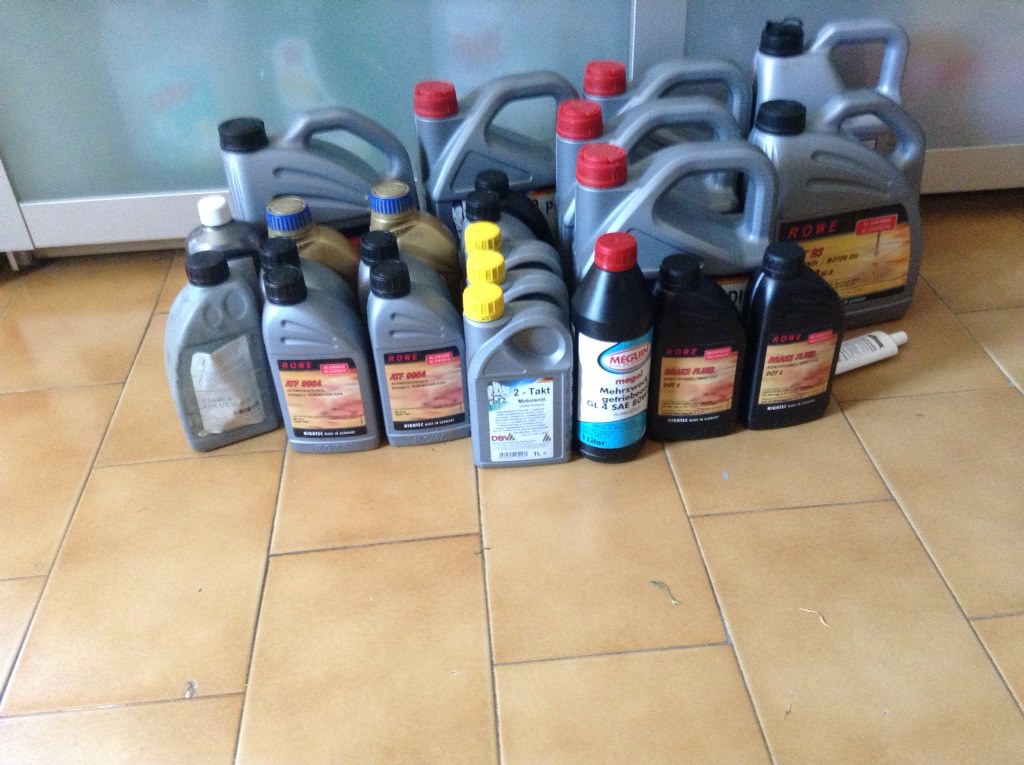

x espritcdi..io alla fine ho fatto due conti, fare un cambio olio del nag5 mi cosa circa 85€ di materiale(10litri di olio, guarnizione e filtro), un cambio in Mercedes non costa meno di 350€.. Quindi i 20€ di asta li ho già ampiamente ammortizzati.. fra 18k km devo ricambiarlo totalizzando un risparmio di circa 510€ in 120.000km solo di manutenzione del cambio..
p.s la mia "scortina d'olio" xD
Visualizza allegato 4479
