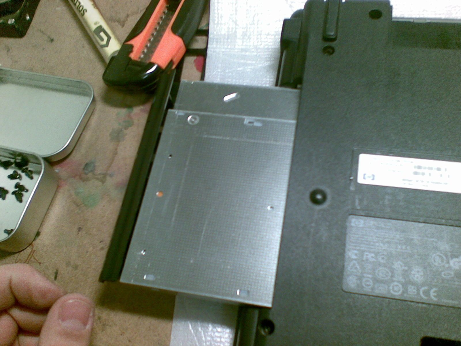

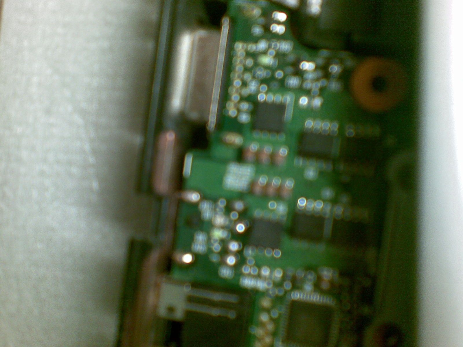

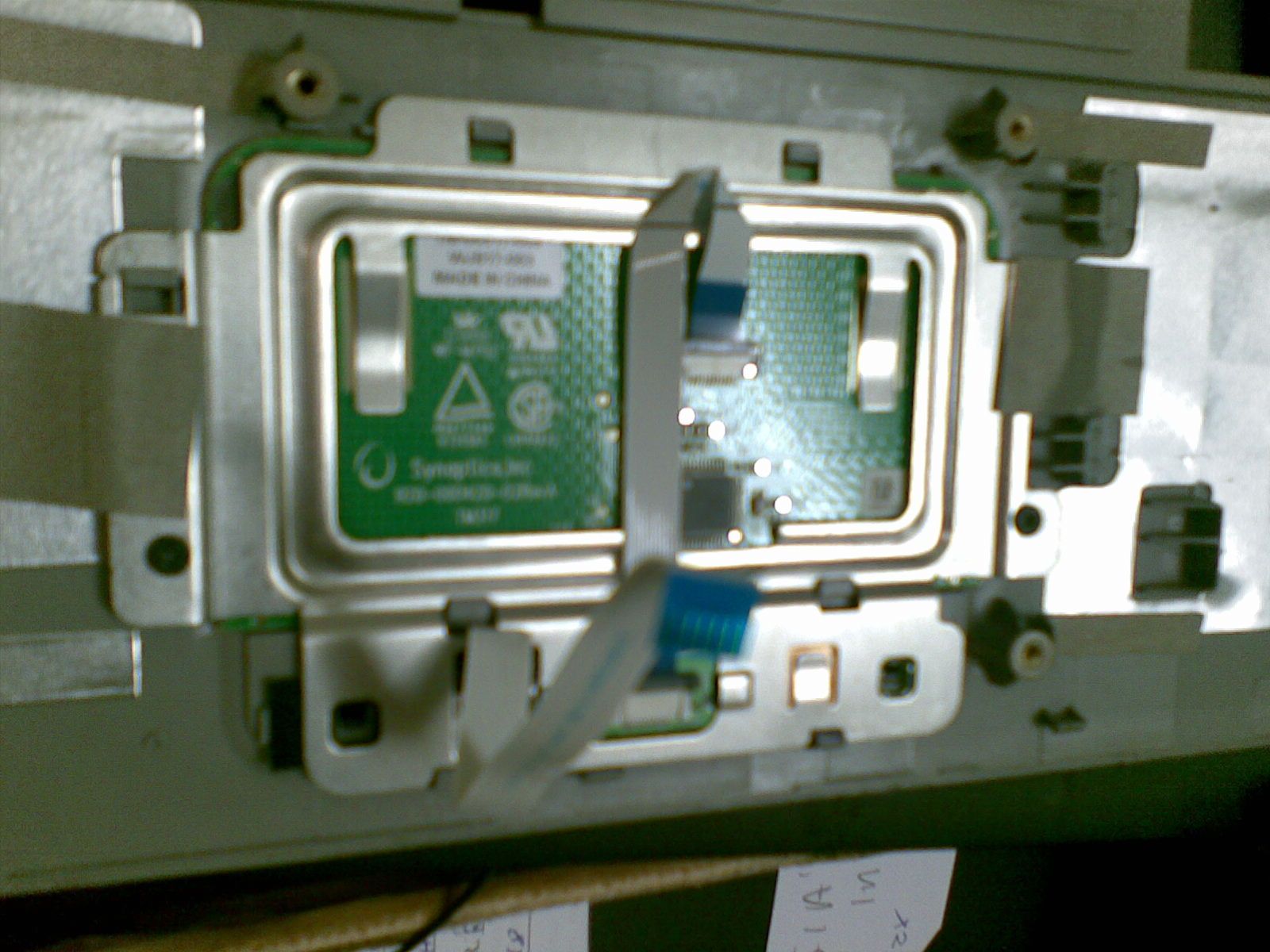

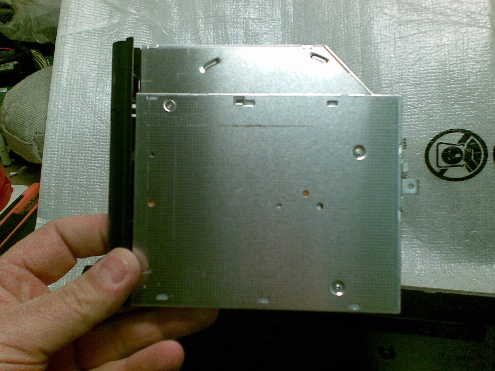

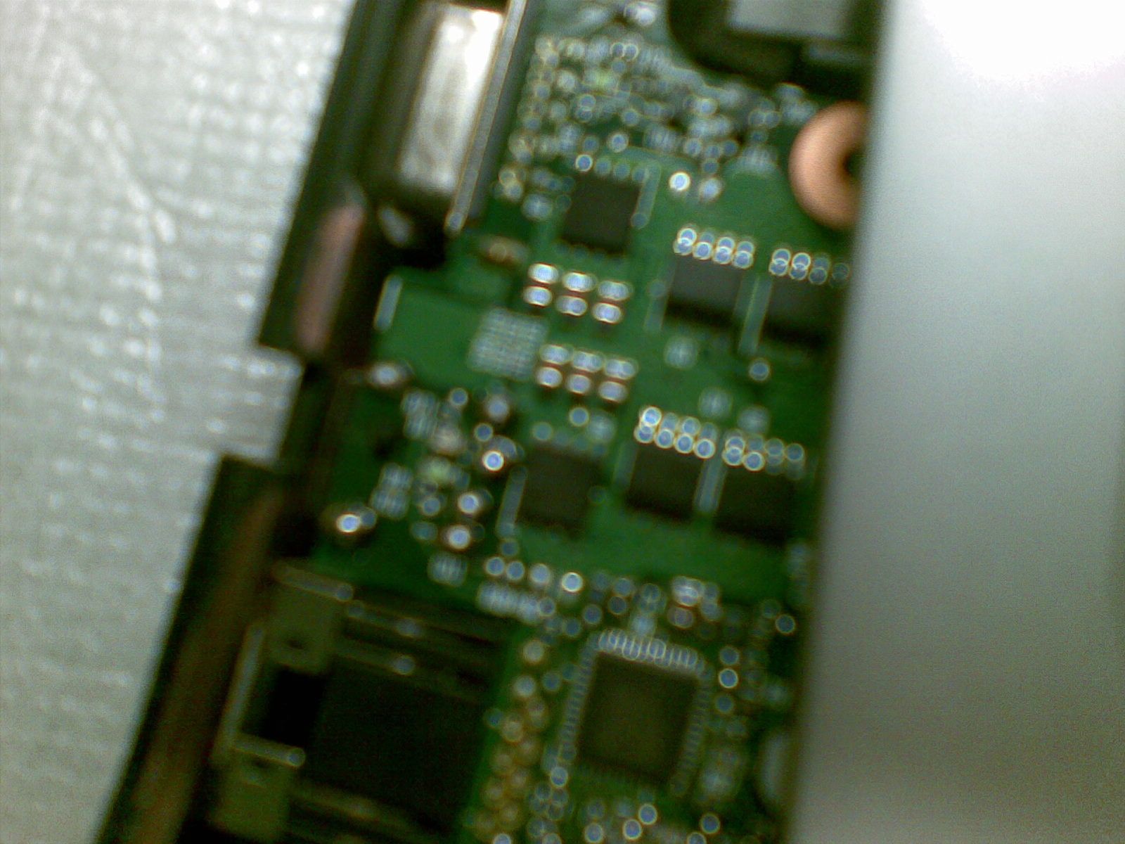

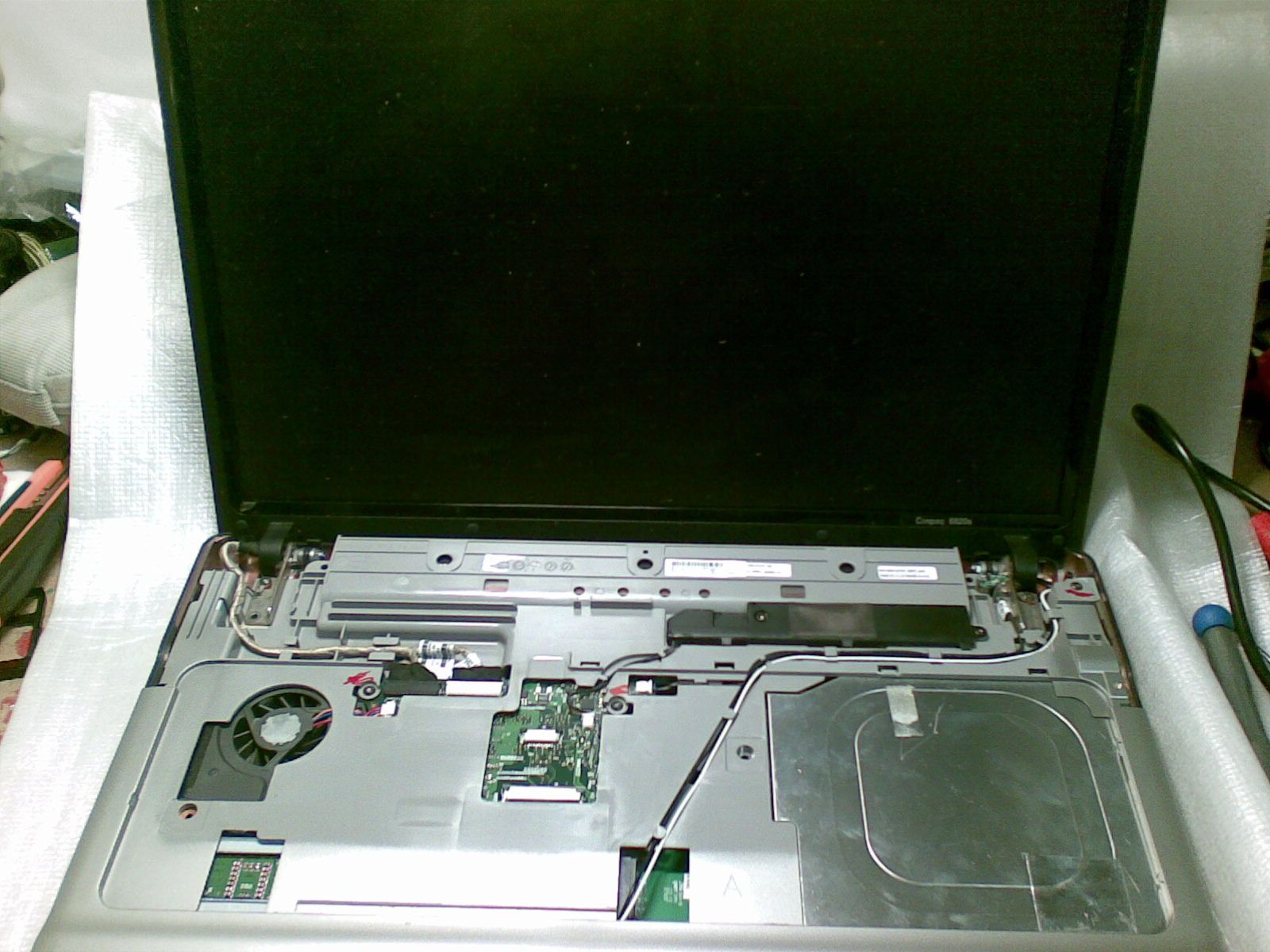

giusto x dissuadere qualcuno che volesse ciularmi il lavoro.....

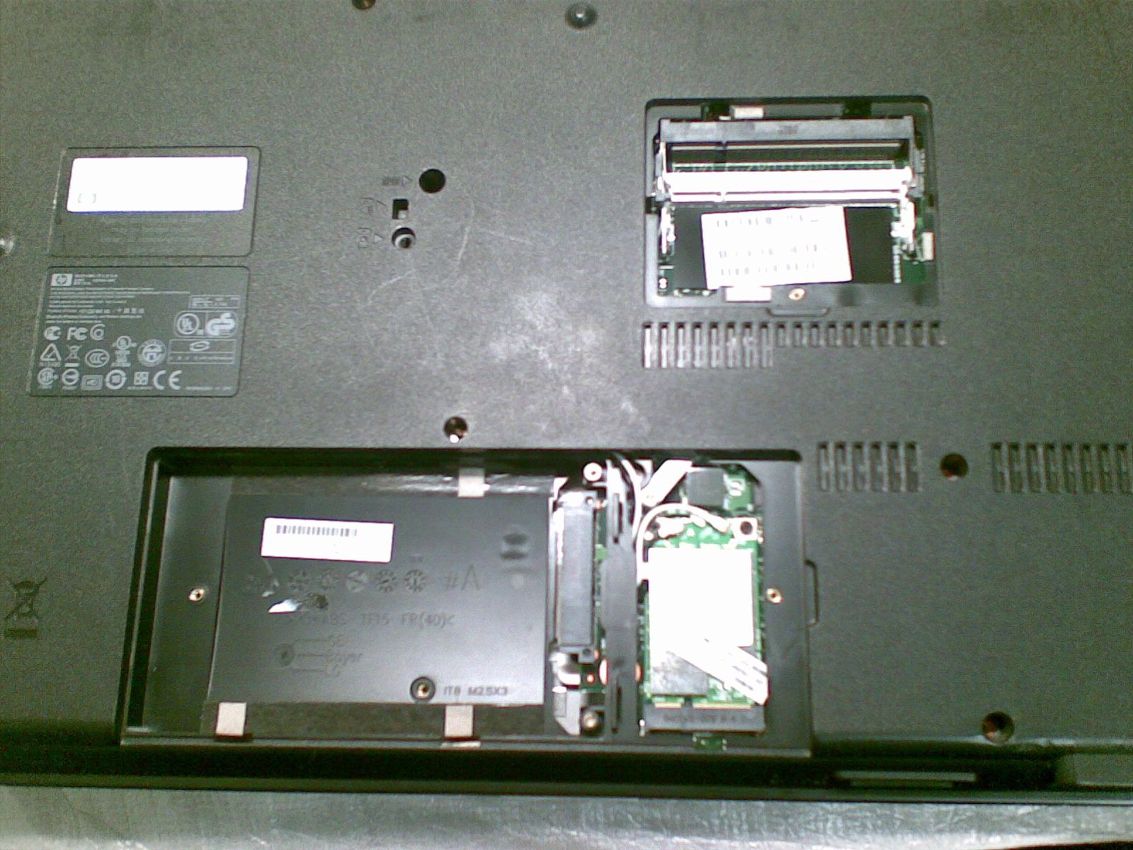

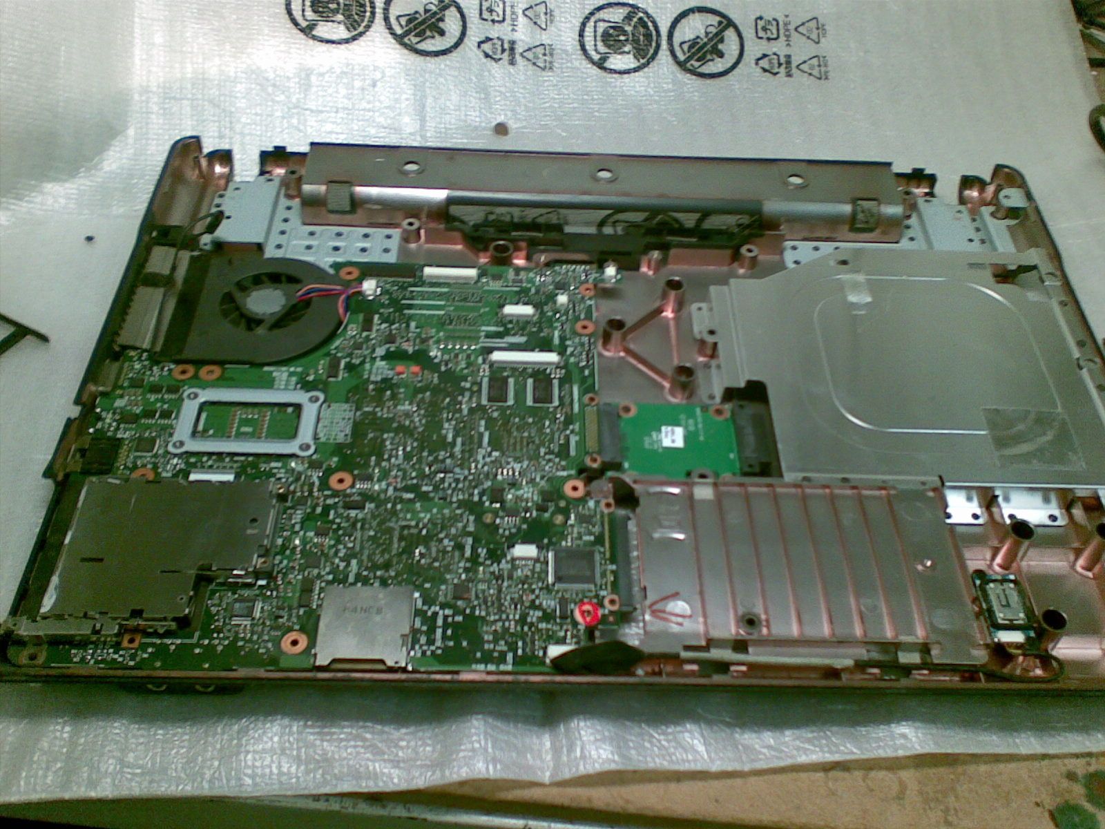

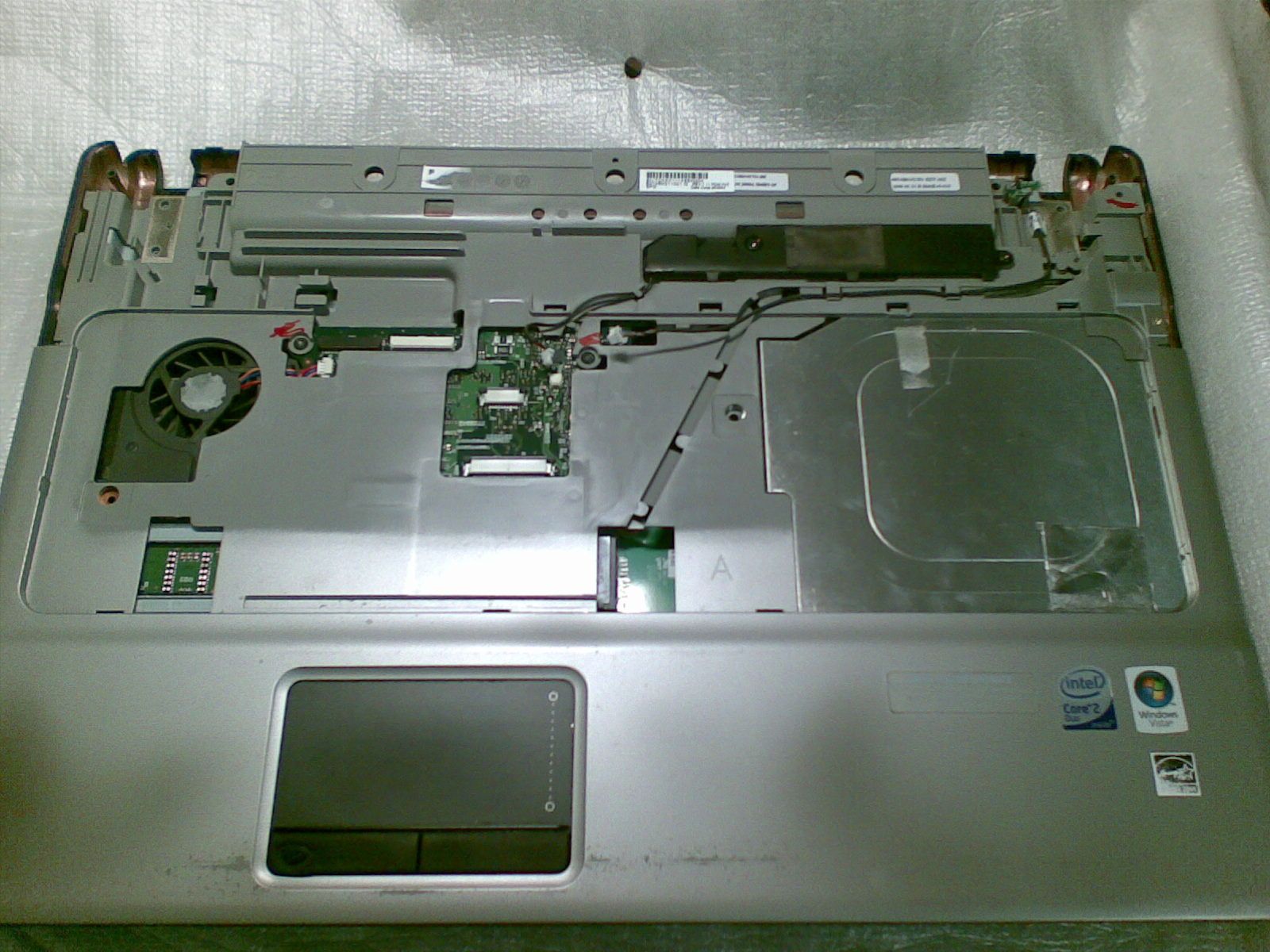

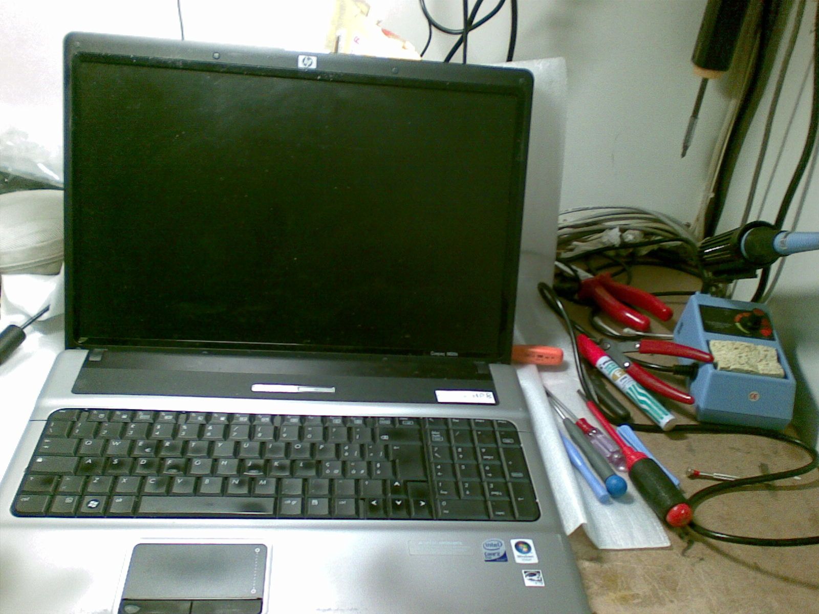

tuuto questo solo x rifare un paio di saldature su connettore di alimentazione....
totale un'ora e 20 min di lavoro......

Awey ho visto le foto ma non ci ho capito niente:lol: Ho capito che è un NB HP a basta:D

Ma la ventolina aspira aria da sopra? Dalla tastiera?? Tanto per fare una domanda del menga.

no,da sotto e la scarica lateralmente,infatti è sconsigliato usare i notebook appoggiandoli sulle gambe o su un cuscino ecc...ecc...perchè non pesca aria.....
comunque ho contato le viti di questo giusto x voi....65.
di 3 misure diverse....
in sostanza ho dovuto smontare fino all'ultima vite x avere la scheda madre in mano e poter fare le saldature....
ne faccio 2-3 alla settimana circa....i più colpiti sono ACER e ASUS....
AH è come il mio allora la ventola. Cos'è un difetto di un tipo di scheda madre? O è causato da altro.
Io l'ultimo che ho smontato era un Olidata, per necessità e disperazione non perchè fossi pratico, si spegneva il display, l'ho aperto tutto sotto ma devo dire, forse perchè ho stretto troppo le viti, che si è un pò lesionato tutto, spaccate le plastiche insomma.
si esatto,troppo rigido e basta qualche strattone e si crepa lo stagno sulla sch madre...se ti va bene....comunque è anche colpa dei pirla che prendono su il portatile e partono senza ricordarsi di staccare lo spinotto....e una e due e la terza volta si spacca,il brutto è che è saldato direttamente sulla piastra...da poco acer ha iniziato a decentrarlo con un cavetto,in modo che rompi solo il connettore....
