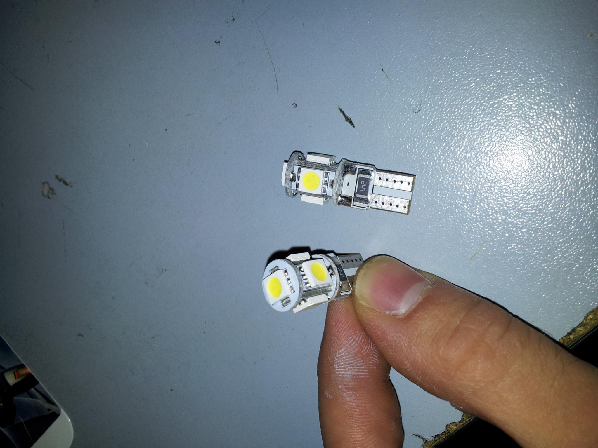

cmq nel frattempo mi sono arrivate le altre 2 regalatemi dal venditore...metto foto cosi ve ne fate un' idea... p.s. non fate caso alla pasta bianca x processori che ho in mezzo alle impronte.. :Up_to_something: (mitico s2 :love: )20120627_103659.jpg (se dopo aver aperto questa foto ci cliccate altre 2 volte li vedete in dimensioni reali .. con tutti i dettagli )
