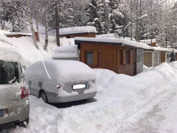

Ci risiamo, questa volta la neve è tanta!
Nessun problema grazie alle gomme Termiche e un pò di esperienza acquisita.
Sono arrivato sul posto appositamente con poco gasolio nel serbatoio e subito rifornito con quello "Invernale" prima di spegnere l'auto.
Nei giorni successivi nessun problema per gli avviamenti, macchina tutta la notte all'aperto in mezzo al campeggio con temperature sotto zero:
Per una decina di auto di varie marche, però è andata diversamente, non erano rifornite con gasolio invernale e i propretari non sono riusciti ad avviarne il motore, alcuni hanno anche scaricato la batteria.
E intervenuto un meccanico che dopo aver scostato il tubo della presa aria al "Filtro aria" ha spruzzato dentro un prodotto specifico mentre il proprietario procedeva all'avviamento.
Con questo sistema le ha messe in moto tutte.
Il prodotto, in libera vendita è "START" dell'AREXONS.
