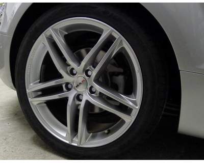

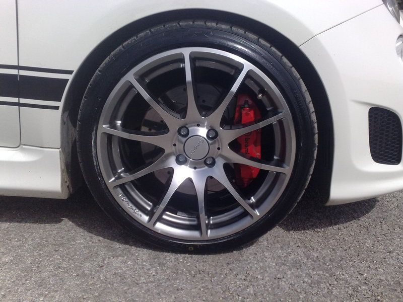

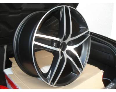

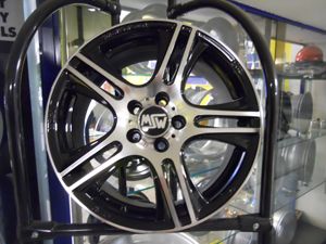

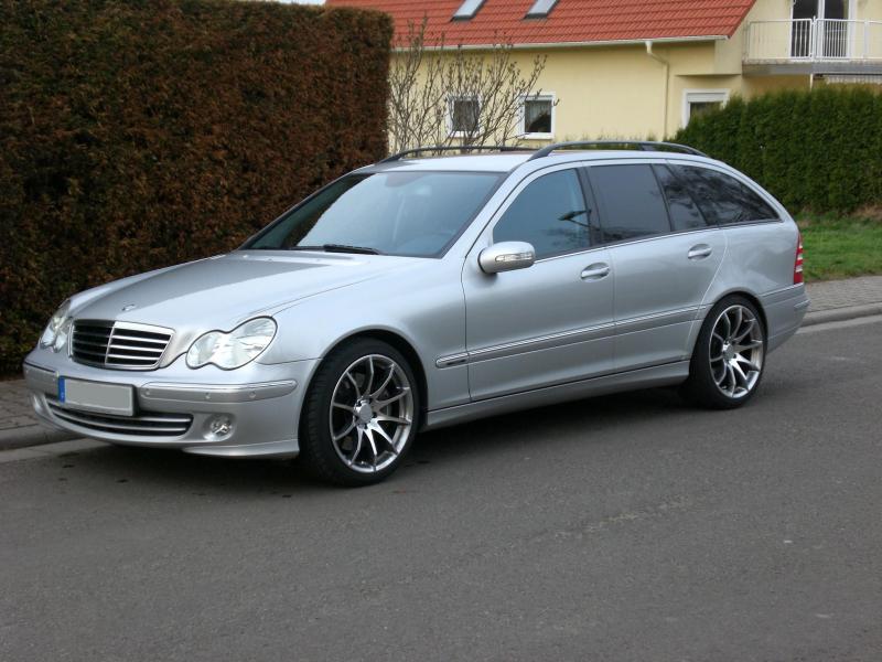

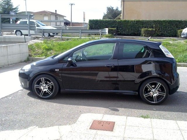

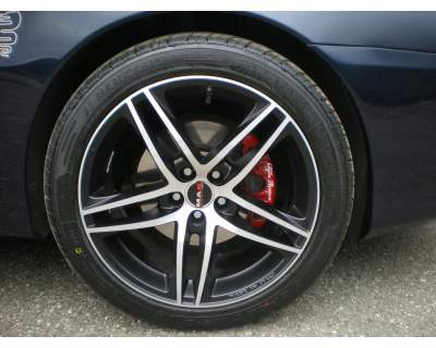

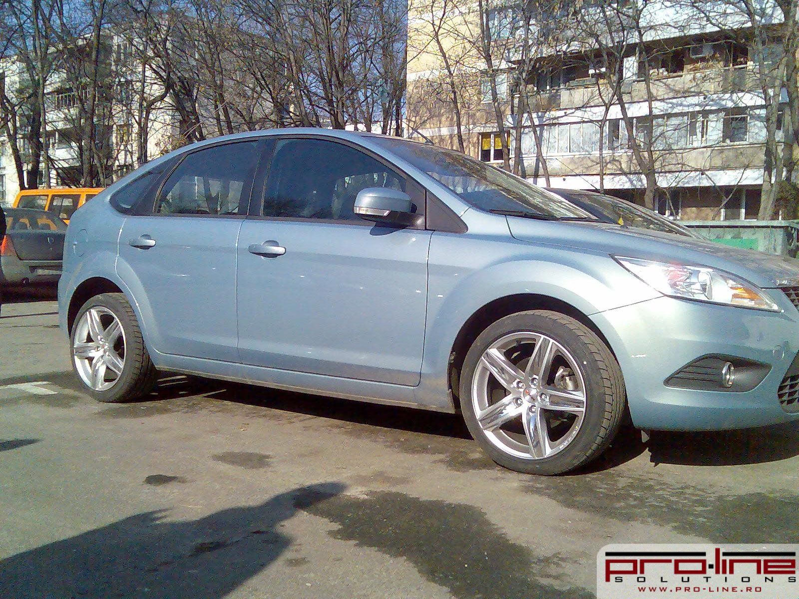

sono i mak variante ice black,msw 11 e tomason tn1
i mak sono somili agli amg,solo che non hanno la facciata specchiata,ma color ice,e io li volevo specchiati,questi sono quelli che più si avvicinano agli amg che mi piaciono troppo.
gli msw sono anche loro belli,ma non mi piace l'interruzione delle razze al centro del cerchio,ma hanno la facciata specchiata che mi piace molto. ma di entrambi non mi pace tanto che l'interno sia nero,io lo volevo antracite.
mentre i tomasono sono rientranti all'interno come piacino a me ,ma non tanto mi piaciono i multi razze.
cosa mi dite?

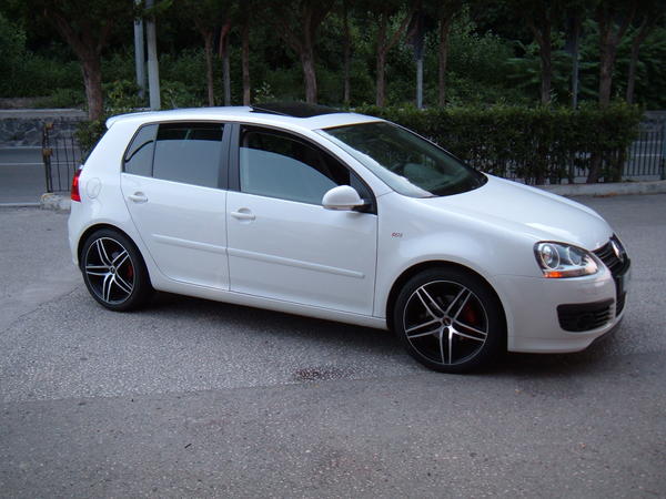

Naaa. Son cerchi da golf audi truzze:D
Quelli sulla 203 non son brutti ma li vedo inadatti al tipo di auto, poco eleganti insomma.
Opinione personale chiaramente;)

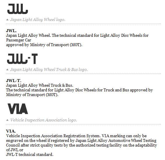

Allora mi hai messo un po' il tarlo nelle orecchie e mi sono documentato. Quella specie di simbolo non è affatto mc ma JWL che è l'omologazione dei cerchi in lega leggera per il mercato giapponese precisamente "JWL (Japan Light Wheel Alloy) is a compilation of standards defined by the Japanese Government to ensure the vehicle's safety for aluminum road wheels." L'altra marchiatura presenteVIA è una specie di TUV giapponese."Vehicle Inspection Association Registration System.VIA marking can only be engraved on the wheel if registered by Japan Light Alloy Automotive Wheel Testing Council after strict quality tests by the authorized testing facility on the adaptability of JWL or JWL-T technical standard". Per quello che ho potuto capire l'omologazione JWL è lo standard di riferimento per i cerchi in lega in tutto il mondo e superiore agli standard TUV in quanto devono avere standard molto più severi. Sinceramente che marca siano non ne ho idea ma c'è made in UE e sono marcati TUV nella fusione dunque al massimo saranno fatti in Repubblica Ceca o giù di lì.

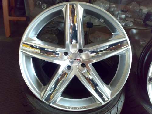

mi sa che abbiamo gusti uguali...per quelli sotto la mercedes(tomason tn1) la penso come te,sono belli ma inadatti al tipo di auto.
i mak invece sono simili agli amg e non sono brutti.
ora ti posto altre due varianti dei mak,vediamo se ti piaciono..
ieri sera ho visto quelli con le razze aperte e sono molto belli.
ma sono marchiati tuv o jwl? da quanto dici sembra che abbiano tutti e due i marchi.
