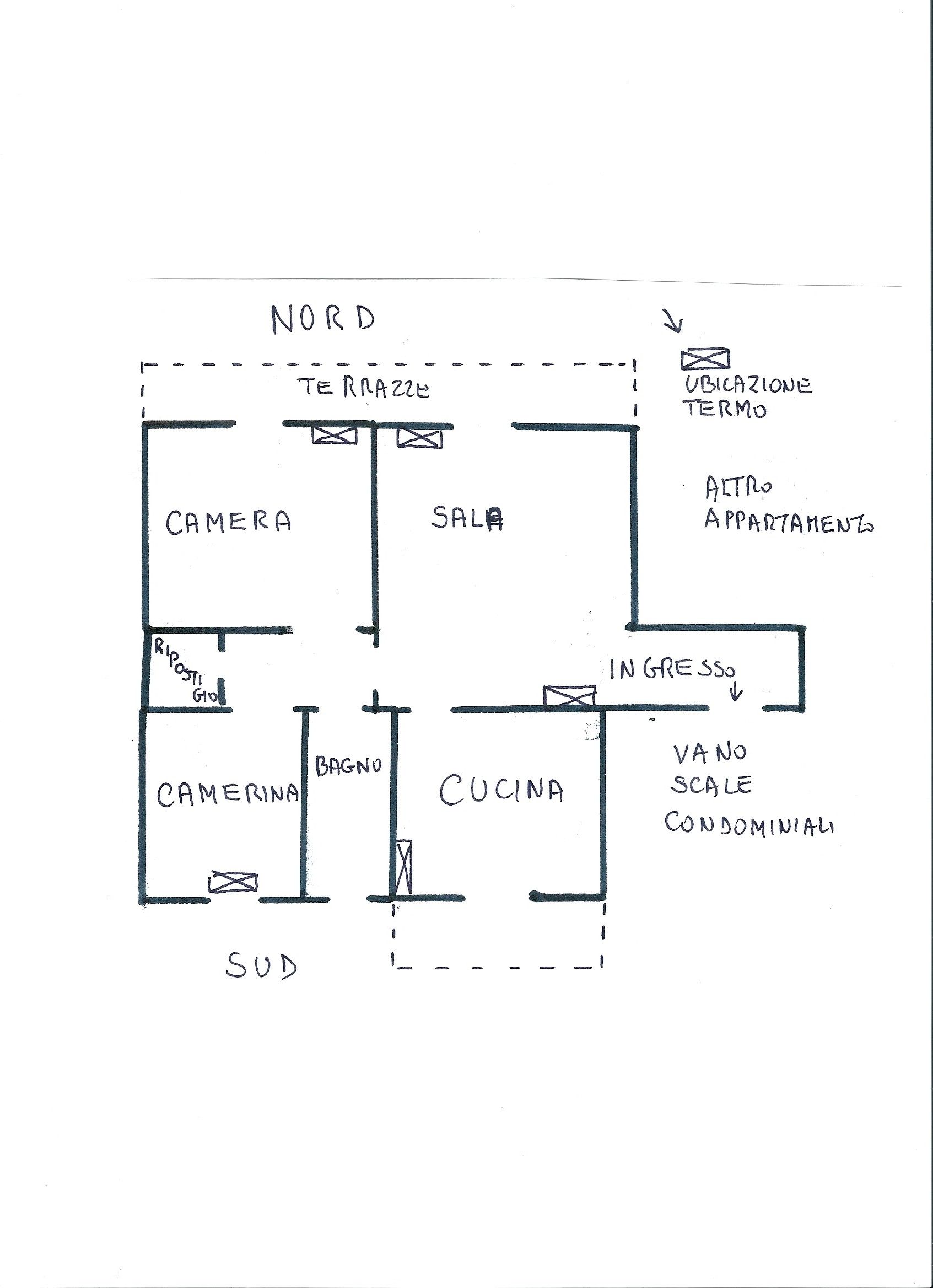

Ciao, ecco tutti i dati:
-appartamento del 1970, con tutte le stanze di altezza metri 3.00
-ultimo piano
-sopra ci sono tutte le soffitte
-sotto c'è appartamento riscaldato al solito orario mio essendo l'impianto condominiale
-SALA m 4.80 x 4.20 1 parete a Nord
-INGRESSO m 6.05 x 1.65
(sala e ingresso sono tutto un ambiente perchè demolii il muro divisorio, hanno due termossifoni, uno in sala, l'altro nell'ingresso)
-CAMERA m 4.55 x 4.00 1 parete a Nord 1 parete a Ovest
-CUCINA m 4.00 x 3.30 1 parete a Sud ( terrazza verandata)
-CAMERINA m 4.00 x 2.90 1 parete a Sud 1 a Ovest
-il BAGNO ha già il termo nuovo scalda-salviette e non necessita di sostituzioni
Sala, camera, camerina hanno le doppie finestre esterne in alluminio nuove con doppi vetri, la cucina come ho detto ha la veranda con doppi vetri
Tutte le pareti che danno sull'esterno sono state verniciate con vernice termica.
Devo montare radiatori GLOBAL MIX 600 h 690 L 80 profondità 95 interasse 600 ogni elemento eroga: watt 142 o Kcal/h 122
Fai pure il calcolo con calma, ti ringrazio Teo
Pianta casa: (la parete destra della sala e due pareti ingresso, confinano con altro appartamento. Una parete ingresso e una della cucina, confinano con il vano scale condominiale. Tutte le altre confinano con l'esterno)

-SALA m 4.80 x 4.20 1 parete a Nord "25 elementi"
-INGRESSO m 6.05 x 1.65 "12 elementi "
(sala e ingresso sono tutto un ambiente perchè demolii il muro divisorio, hanno due termossifoni, uno in sala, l'altro nell'ingresso) " quindi puoi variare cioe caricare un termo a sfavore dell'altro"
-CAMERA m 4.55 x 4.00 1 parete a Nord 1 parete a Ovest " 23 elementi "
-CUCINA m 4.00 x 3.30 1 parete a Sud ( terrazza verandata) "15 elementi "
-CAMERINA m 4.00 x 2.90 1 parete a Sud 1 a Ovest "13 elementi "

Ti ho scritto il n elementi direttamente all'interno del tuo messaggio qui sopra .. Mi , pensa che i Global sono quelli che monto io

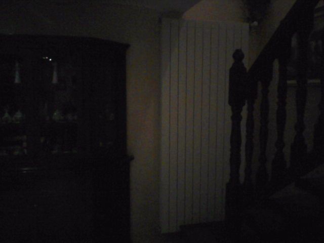

comunque il calcolo alla luce delle nuove info e' presto fatto : tu hai 40 elementi da 100 Kcal l'uno , ne deduciamo
che in casa tua abbiamo bisogno di ( mi vien da ridere ma quanto spendete in un inverno 15 € ? ) 4000 kcal , ( comunque da crepare di freddo a mio avviso specie in un inverno un po più freddo del solito ) ora i nuovi termo ( global 600 )hanno 120 kcal a elemento ne deduciamo che in casa tua ne basterebbero 32 tuttavia
se tu potessi almeno mantenere le proporzioni che hai adesso ( dove ne hai 3 da 6 cm ne rimetti 3 global da 8cm e cosi via ) calcola che puoi distrarre un po' l'impianto ( togliere un elemento dove hai più caldo ed aggiungerlo dove hai più freddo )
se potessi addirittura aggiungere un elemento in più ( dove ne hai 3 da 6 metterne 4 da 8 cm ) sarebbe ancora meglio
non aver paura al limite metti le testine come abbiam gia' detto , se hai caldo chiudi , se hai freddo batti le brocchette..
a questo punto non superare pero' un elemento in più a termo , appunto per non sbilanciare troppo l'impianto
