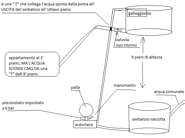

no no,niente riprese,pompa bella potente e tubo diretto fino al serbatoio....ovvio valvola di non ritorno e valvola di scarico per le partenze...
schema...
schema...
ho riprodotto il circuito nella maniera piu fedele, perche a parole sembra complicato ma non è....
il pressostato si trova nell uscita a 5 vie collegata alla pompa nel sotteraneo, quindi " sente " tutto il peso dei nove piani ( per essere precisi 3 bar solo di pesantezza.... )
ora in questo sistemino avevo una palla rotta.... e in effetti come dice Teo la pompa impazziva ..... (faceva tacca estacca tipo 4 volte al secondo...!)
messa questa pompa....gonfiata al distributore difronte casa...montata..e tutto a posto.....
Adesso ho controllato la palla se era piena di acqua,...semplicemente premendo lo spillo sopra essa...ma nulla...non esce niente..... al contempo la sento pesantissima di acqua.......
è normale che funzioni bene ? va bene impostato a 6 bar???? ( con 3 bar la caldaia no nmi funziona bene ..come detto in passato... )
quindi la pompa riempie un serbatoio in alto, che a sua volta fa arrivare l'acqua negli alloggi a caduta ?
No... se vedi il disegno ce una T e una valvolq di non ritorno... praticamente riempie sia quelli sopra se si svuota e contemporaneamente da acqua a pressione all appartamento! .. quando seminterrato finisce acqua e la poma si stacca xke a secco...cade solo quella dell ottavo piano..
c'è qualcosa che non va....cosa ci fa un vaso d'espansione in un impianto con cisterna aperta?
e poi,quel galleggiante cosa comanda se la pompa è sotto al pressostato?
credo di aver capito , sotto la cisterna alta vi e' una valvola di non ritorno , in caso di mancanza di acquedotto o corrente l'acqua viene giù a caduta , altrimenti lavora normalmente con autoclave ..può essere una cosa del genere ?
mmm....credo....che ci stiamo impelagando un pò..... la T all ultimo piano serve solo per collegare sia il tubo di acqua proveniente DALL AUTOCLAVE e il tubo di uscita del SERBATOIO DELL ULTIMO PIANO all appartamento... PER farmi arrivare acqua o da un posto o dall altro...punto..... poi la valvolina di non ritorno dell ultimo piano serve SOLO a non fare entrare acqua AL SOTTO del sermatoio...altrimenti si butterebbe di fuori xke non ce nulla a fermarla.....mentre sopra il galleggiante che chiedeva arwey blocca l'acqua proveniente dall autoclave affinche quando il serbatoio sia pieno non entri piu acqua..cioe...la funzione del cavolo normalissima...ok?

secondo me è un impianto male strutturato perchè con un serbatoio aperto non ci va il vaso d'espansione,inoltre a che serve il pressostato sulla pompa se c'è il galleggiante a comandarla?

Ma quale sarebbe sto serbatoio aperto?
Ma xke ci siamo bloccati con sto galleggiante? Quello non comanda nulla. Kiude acqua x non fare un lago sul tetto.
Il pressostato funziona da solo.

il serbatoio aperto è la cisterna che hai tu,è aperta e non ermeticamente chiusa,ovvero al suo interno non si crea una pressione,mentre i serbatoio che si usano attualmente sono chiusi e sono fatti come la tua "palla" ovvero vaso di espansione ma più grande,in modo che faccia da accumulo e da normalizzatore della pressione.
il motivo x cui dalla palla non esce aria può essere che c'è la valvolina bloccata o otturata,se ci fosse la camera buca oti uscirebbe l'acqua....

nooooooooooo ma quale ermetici....ahahah...nono...anzi....... hanno entrambi solo funzione "contenitore " :)
si il galleggiante non ha contatti.... kiude solo quando sopra è pieno e manda in pressione il pressostato (assieme ai rubinetti di casa quando sono chiusi..)
Si....in effetti avevo pensato pure io ch eavento una "palla" piena di acqua a 6 bar... premendo lo spillo dovrebbe uscire acua....visto che aria non ce ne sta + ...... ma non esce nullla... lo spillo assomiglia a quello delle ruote delle bici...
pero' non è bloccato....penso...dato ke io lo premo con una cosa appuntita... boo..infatti chiedevo: ma potrebbe essere una palla con 2 camere d'aria? una x acqua e una separata x aria ?
