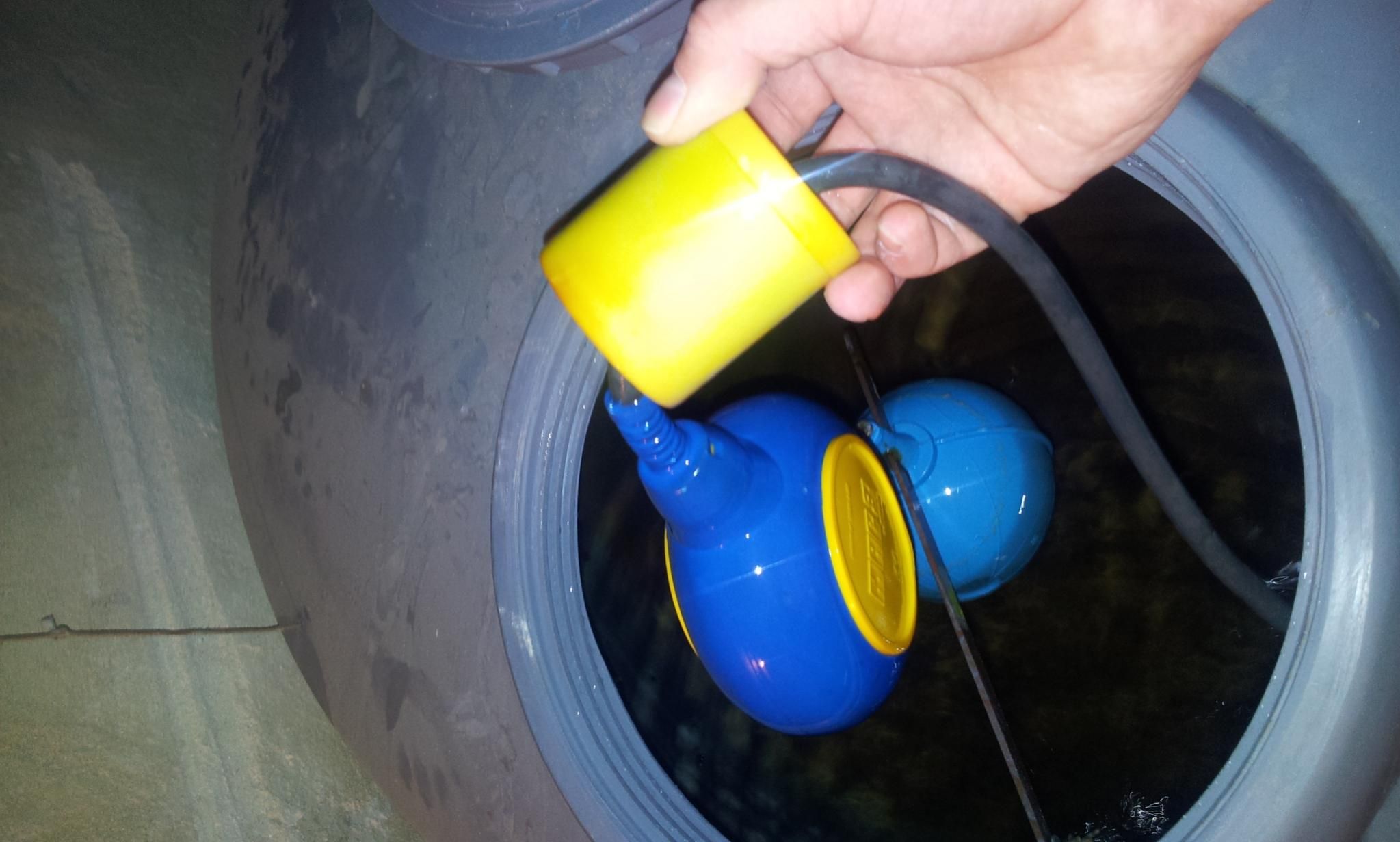

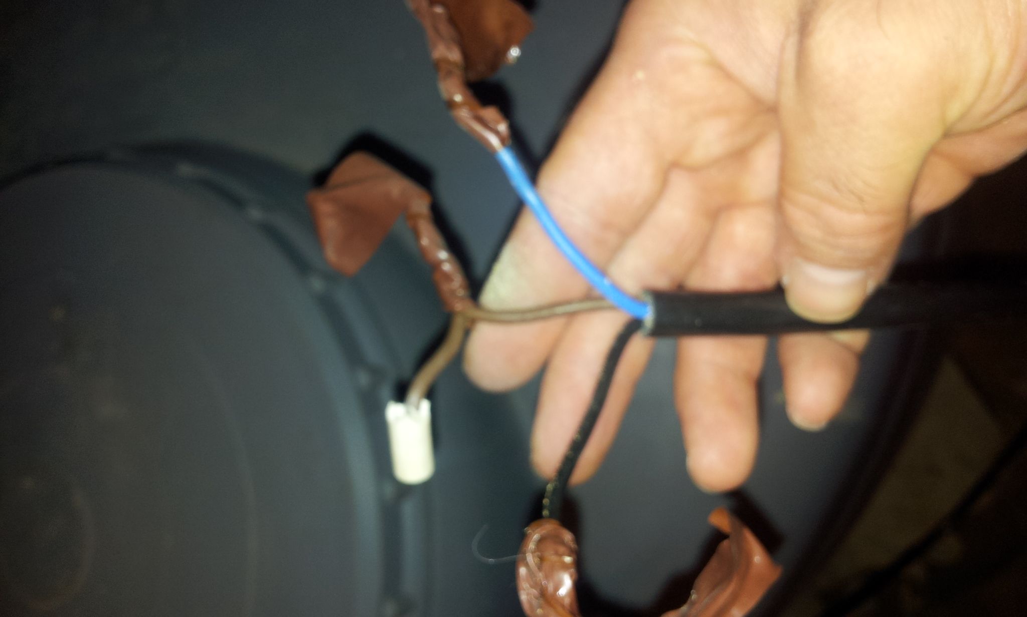

anche cosi cmq ce da lottare x miscelare... Adesso ho postato le foto del galleggiante elettrico che dovrebbe stoppare l' autoclave se il serbatoio si svuota...ma come si vede dalle foto...é completamente staccato.... ho 3 fili... Mi spiegate come collegarlo? Uno é la messa a terra? Gli altri due fili li cerco con un tester..e vedo quando chiude..apre..il contatto e LO COLLEGO IN SERIE all autoclave ? O no ? ( l autoclave é una 0,85)
ok , il galleggiante serve ad arrestare la pompa in caso di mancata acqua nel serbatoio , battilo con un tester , 2 fili chiudono il contatto quando e' in basso , 2 fili aprono il contatto quando e in basso , ( la soluzione che a te serve ) e poi tagli una fase alla pompa , in modo che se il galleggiante e' a testa in giù il contatto si apre e la pompa non parte ..( uno dei 3 fili e' in comune )
O semplice... Quindi quel galleggiante lo posso collegare in SERIE...E SOPPORTA TRANQUILLAMENTE GLI SPUNTI E IL CONSUMO del motore senza sciogliersi ?
Certo , pensa che le pompe sommerse quasi sempre lo hanno a corredo
