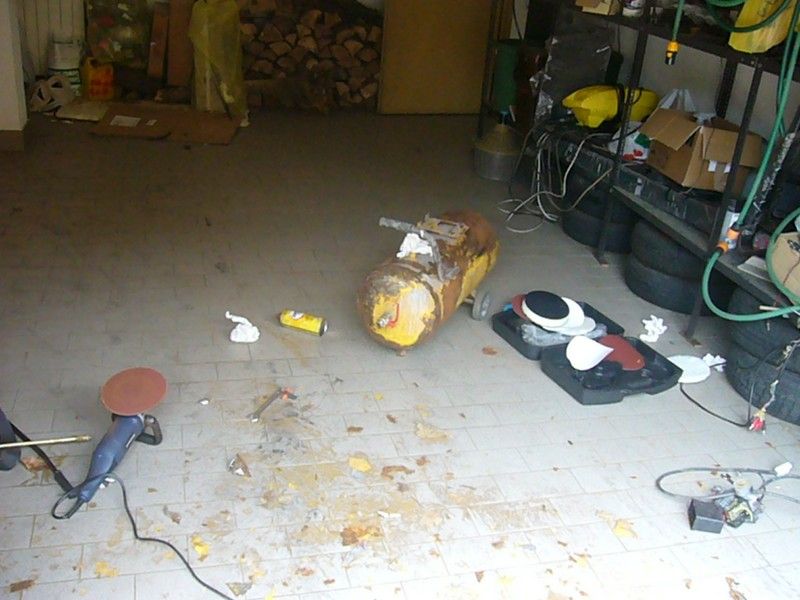

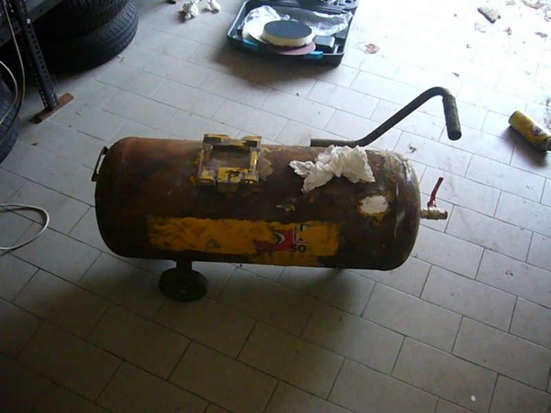

Per ragioni che non sto a spiegare ho da restaurare un compressore.
Oggi mi sono messo a sverniciarlo per un paio d'ore e fino ad ora sono a questo punto.
Per ora ho lavorato con la lucidatrice con la p60 e la smerigliatrice piccola.
Consigli?
Ah, si, sono alquanto casinista quando faccio qualche lavoretto

il mio consiglio è di stare molto attento col disco sulla bombola,il rischio è di creare un punto più debole sulla lamiera o sulle saldature magari insistendo un po' troppo,il che porterebbe all'eplosione quando lo metti in pressione o peggio dopo qualche tempo quando meno te lo aspetti....
tieni presente che una decina di atmosfere non sono poche se distribuite su una superficie così grande....
io ho visto alcuni test su bombole del gpl che avevano preso qualche botta e ti garantisco che non è un bello spettacolo....
se poi sei li nei paraggi è peggio ancora....

Comunque Alfa è davvero conciato quel compressore, non so quanto sia profonda la ruggine ma io lo avrei scartavetrato quel che basta a mano e poi magari verniciato con fernovus o simili ...

Tanto marcio non mi pare però per una roba che sta in pressione anche se a soli 8 bar non è che mi fido tanto (starebbe di fianco alla 75... capitemi).
Il problema principale è che sono un paranoico. L'idea iniziale era di smontare il motore da questo che è da 2 hp e montarlo sul mio 25 litri che è da 1.5 hp.
Però mi girano le balle a sapere di "scendere" di livello, il motore del 25 litri è pur sempre lubrificato, ha qualcosa come 5 o 6 anni ma ma l'avrò usato 7/8 volte all'anno per gonfiare le gomme, e altri lavori brevi.
Questo da 2 cavalli era di un muratore, oltre che è marcio dentro al motore è tutto pieno di intonaco rosa, avevo sentito che aveva fatto un volo da un ponteggio! hahaha
Boooh! Datemi un consiglio voi... considerate che per scambiare i otori ci vorrà.... mezz'ora?
Io lo sò che non dovrei ma un forumista sulla coscenza non lo voglio.
A mio avviso è meglio se te ne fai uno nuovo, tieni presente che se il bombolone è conciato così fuori dentro è anche peggio
con la condensa che si forma, in più dalla parte interna potrebbero esserci delle crepe.
Infatti ricordo anche lo schifo che è uscito quando abbiamo aperto lo scarico della condensa...
Dai, rimetto insieme il motore e lo monto sul mio 25 litri così guadagno mezzo cavallo. Quando si fotte gli rimetto il suo a olio.
