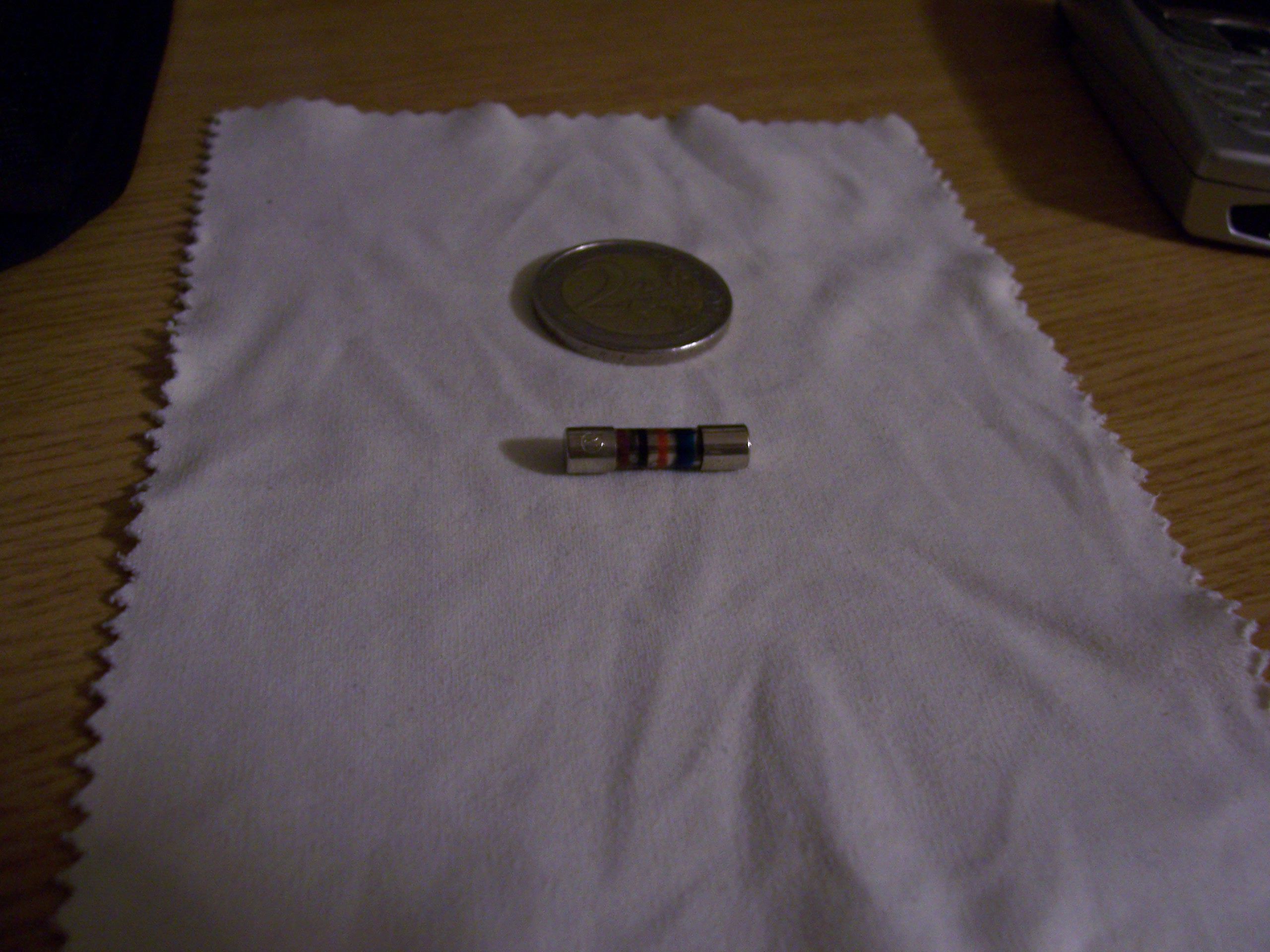

Oggi si è spento il microonde, non ero presente ma credo fosse in funzione crisp e si è appunto spento e non da segni di vita, ora se ne compra un altro, però stasera l'ho aperto (avevo letto il libretto e noto che ha un fusibile da 10A), boh dico, lo apro e vedo se è bruciato, guarda qua, guarda la non lo vedo, seguo il filo di alimentazione ma non vedo nulla. Poi guardo su una scheda elettronica posizionata poco dietro la pulsantiera e vedo quello che allego in foto. Sarà il fusibile? E' di colore strano, se lo guardo contro luce la parte di vetro è bluastra e in mezzo ha una riga rossa. Consigli?
Il forno ha 10 anni, è sempre andato bene, oggi forse c'era una vaschetta di alluminio dentro ...

Si è il fusibile, controlla se dà continuità x vedere se è bruciato o no.

il guasto più frequente è il trasformatore ,prova a cambiare il fuse e rispetta il tipo oltre che la corrente,ovvero T o F o SF,ma se salta di nuovo butta via tutto che non vale la pena spenderci soldi.
importante,prima di provarlo richiudi il coperchio in lamiera e non stare troppo vicino, fanno scherzi strani e pericolosi....

Grazie a tutti, alla fine ho già il nuovo in casa:), il vecchio è fuori e non so se ci metterò più mano, peccato perchè era un combinato, come quello che ho preso nuovo. Cisp ventilato etc, forse un tentativo cambiando il fusibile potevo farlo, solo che come detto da arwey ieri sera ho letto che bisogna stare attenti a metterci le mani, e poi in ogni caso non starei più molto tranquillo, pace e amen. Certo resto un pò col dubbio che poteva ripartire cambiando solo il fusibile se qualche oggetto di alluminio fosse stata la causa ...
