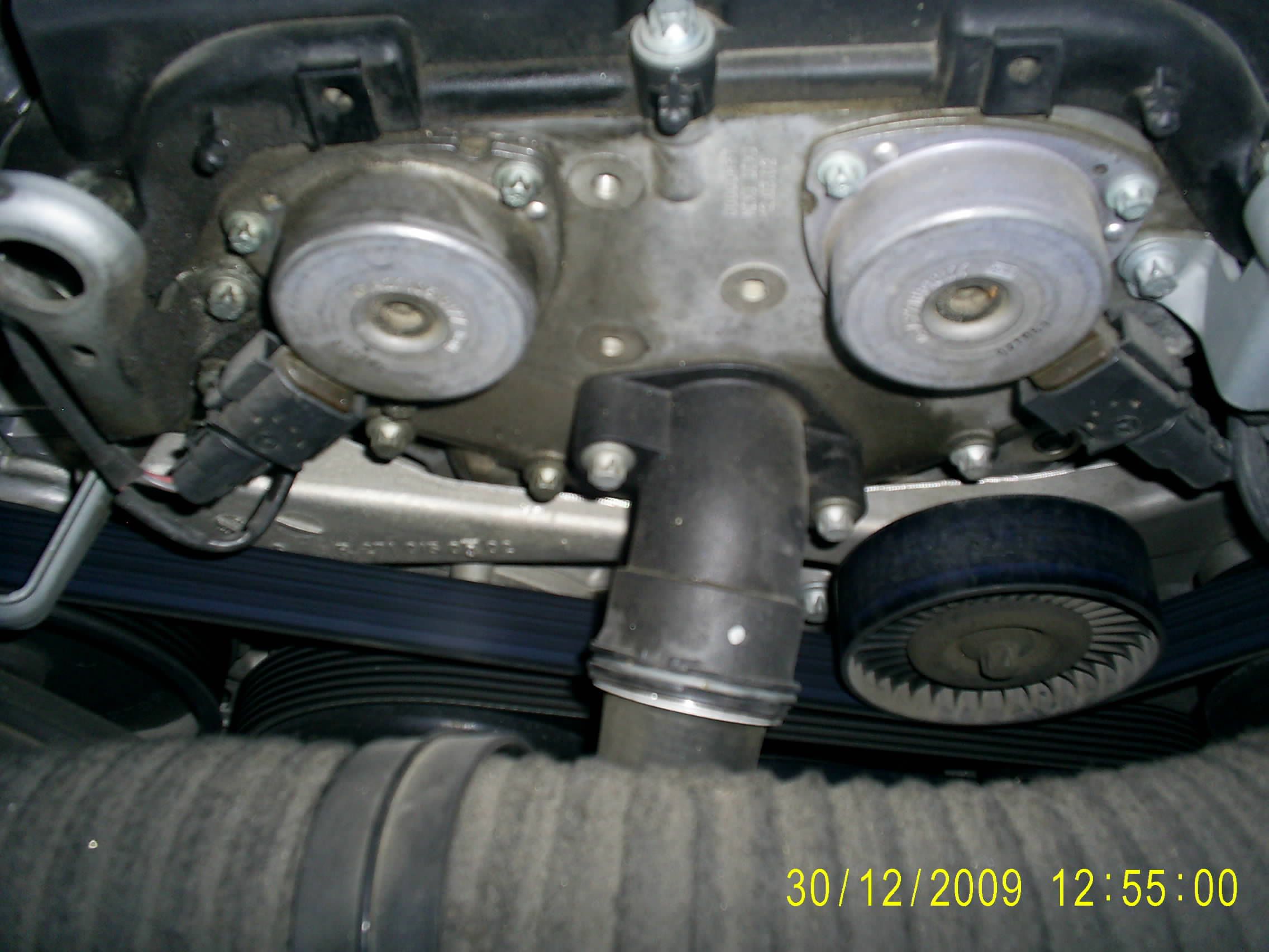

Ce la fai a postare una foto della parte "incriminata"?
Per capire meglio il contesto.

ecco una foto,il rumore proviene dalla parte dove ci sono quei due rotondo sporegenti,salendo un po più in alto,dal basso non si sente niente.
p.s. c'è qualche trasudamento di olio,ma ho pulito tutto per vedere se si riforma.

Non so se sia un difetto della foto
Ma si notano due cose:
  • Una strana rigatura sulla superficie della cinghia, che coincide con un'analoga rigatura sulla puleggia
  • La puleggia (dovrebbe essere il tendicinghia) sembra essere arrugginita o per lo meno molto sporca
:scratch:
Verifica la puleggia, che giri quando la cinghia scorre, e poi sappimi dire.
Dimmi poi, se te lo ricordi, quando è stata sostituita la suddetta cinghia. Sembra troppo lucida.
Ciao.
E' vero, la mia cinghia è come dire...porosa da quel lato, non rigata, e il tendicinghia lucido.
la puleggia non è arrugginita,ma ci sono residui di gomma(residui della cinghia)infatti volevo chiedervi se è il caso di pulirla per bene.
la puleggia gira con la cinghia!
la cinghia penso non sia mai stata sostituita visto che la macchina ha 66000 km e quando la comprai ne aveva solo 55000.

Se ne deduce che potrebbe essere secca, quindi scivolare sulle pulegge.
Ti consiglierei di farla sostituire prima di far fare qualsiasi altro intervento.
Se il meccanico è di fiducia, non dovrebbe costarti troppo.
