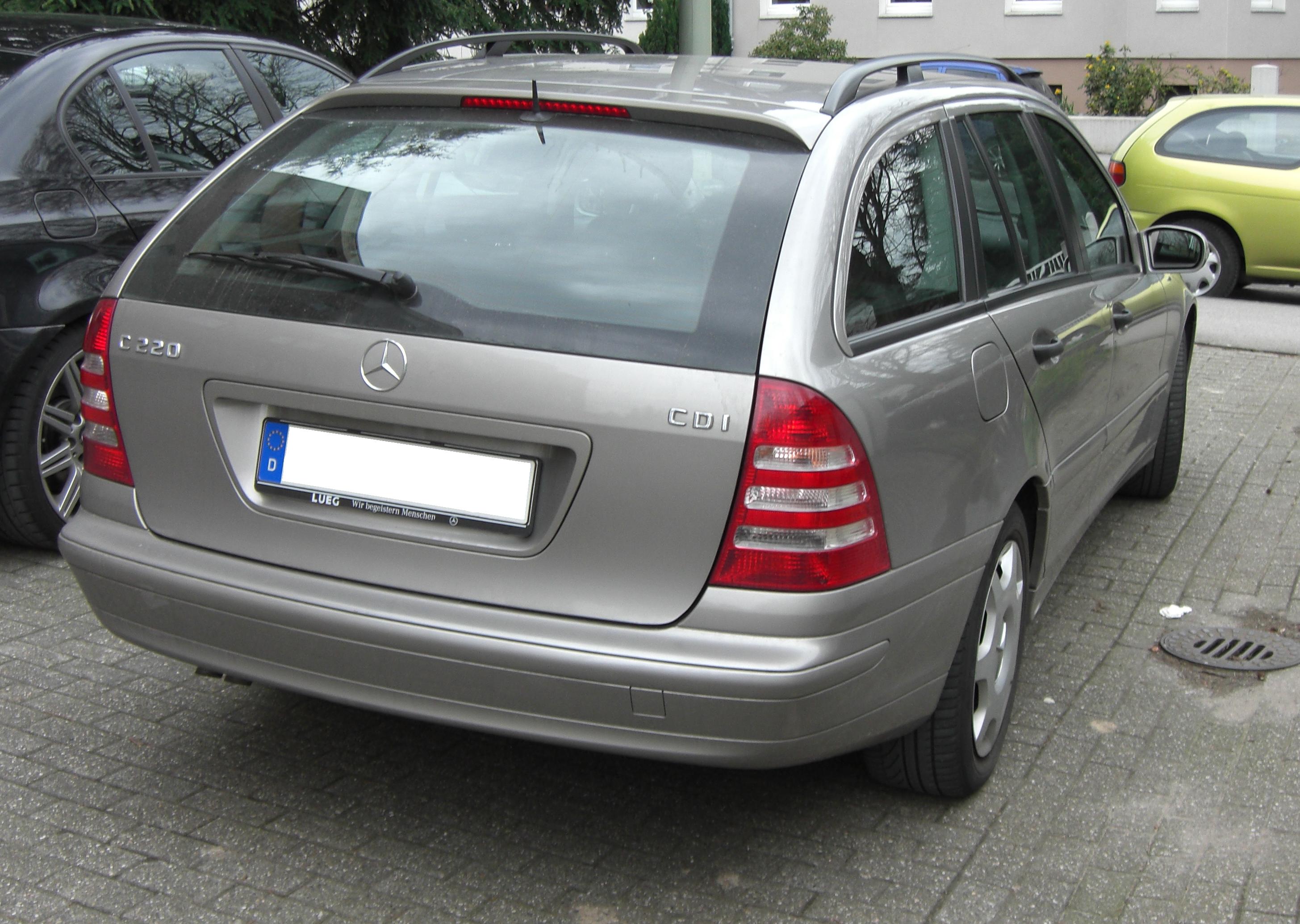

Ripesco questa discussione per chiedere un consiglio: ho acquistato allo stracciatissimo prezzo di 20 euro un kit sensori parcheggio con display (di discreta qualità a mio avviso) e adesso sono in dubbio su dove installarlo sulla mia auto. Ho visto molte foto di sensori montati sulle berline (dove molti lo li installavano nella fascia paracolpi) ma nessuno di station come la mia. Nella fascia paracolpi nella mia vuoi per la forma bombata vuoi per l'altezza non credo siano montabili; al di sotto sarei a circa 40 cm di altezza e x il montaggio consigliano dai 50 agli 80 voi come avete fatto? mi hanno consigliato di non verniciarli (sono neri) che perdono di circa 50 cm di efficacia voi che dite? aspetto consigli e foto grazie Mercedes_C-Klasse_T-Modell_(S203)_Classic_220CDI.jpg

Ma per la berlina si diceva che sotto la modanatura c'erano gli appositi segni dove mettere i sensori, ci sarà anche sulla sw?
