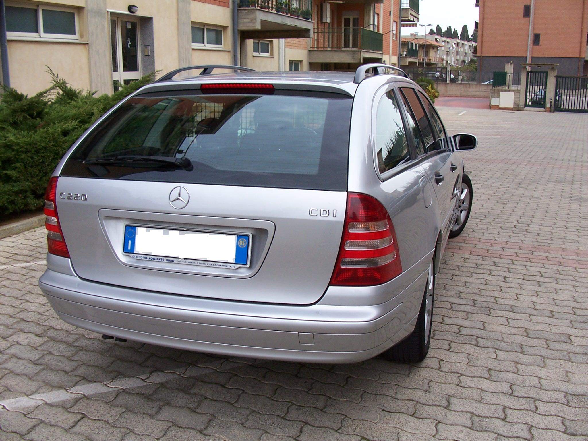

Scusate,ma il risultato estetico nell'insieme,mettendoli post acquisto come risulta? Cioè,non devono vedersi,altrimenti si' che è brutto . I miei per esempio ,li devi andare a cercare con l'occhio attento,altrimenti non ci fai neanche caso...Ecco,un risultato cosi' o all'incirca simile potrebbe valere la pena metterli. Le luci interne ,non sono per niente tamarre,anzi,sono quelle che ti guidano moooolto piu' precisamente del" bip",che suona anche se uno scooter ti passa di fianco.
scusa..ma.....hai letto il post che ho scritto prima del tuo? :approved: sono invisibili quelli
Scusami, si' ma di corsa. Bè comunque l'importante è che venga una cosa fatta bene.
scusa x dire (di nulla ovviamenete)..per dire che comunque chiedevi: " come sembrassero esteticamente" ...,,,inserisco una foto...per far notare che non si vede nulla... .poi il mio è il solito parere spassionato.

marius una volta verniciati del colore del paraurti non si notato neanche.
