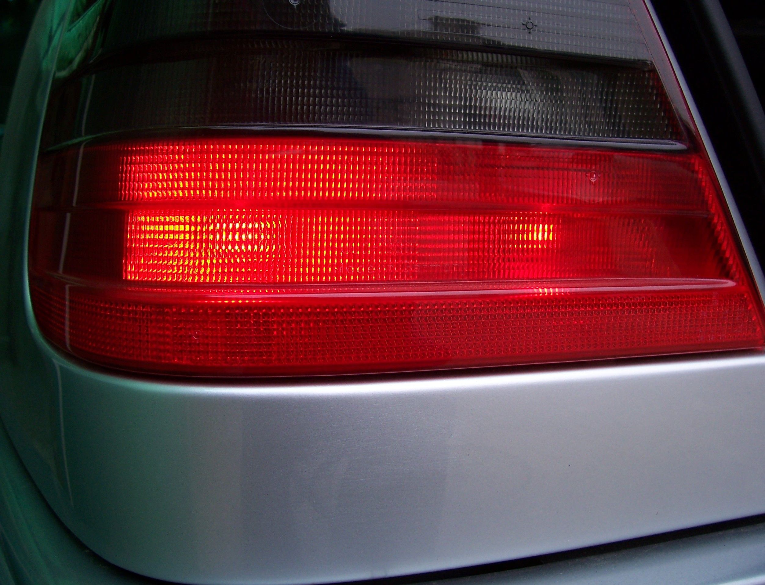

Magari aveva i led per via di un opzione pacchetto fanali
No niente led e nemmeno xeno davanti, mi sembra strano che la tua non sia come quella che ho visto, in pratica la parte rossa superiore del faro era accesa, e la parte inferiore pure (dove ci sono anche gli stop).
Sui libretti americani della Porsche c'è scritto che sono auto che richiedono una certa esperienza .......... questo perchè un tale con una 911 turbo aveva fatto un'incidente piuttosto grave, intentando una causa legale aveva ottenuto 8 miliardi di lire (parecchi annetti addietro) come risarcimento dalla casa. I moderni libretti sono quindi pieni di avvertimenti che sconsigliano di mettere le mani sotto il cofano o da qualunque altra parte; se proprio una persona è a rischio, basta scollegare la batteria prima di effettuare l'intervento.
sui libretti americani lo immagino, basta pensare a tutto ciò che scrivono sui libretti degli elettrodomestici, tipo: non usarlo per lavarsi la testa in quello della lavatrice, oppure sull'aspirapolvere di non fare giochini strani:biggrin:
Ma sulla 204 dici? no perchè oggi ne ho osservata una davanti a me e credo che ne abbia almeno tre per faro:ka:

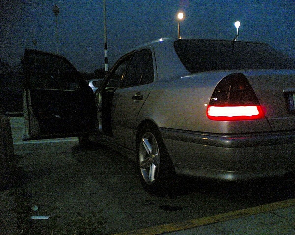

Ciao espritcdi, ho guardato anche sul libretto d'uso e manutenzione però è spiegato maluccio, innanzitutto tranne una lampadina da 5w che illumina dall'interno del gruppo ottico posteriore la parte laterale, tutto il resto è fatto con le P21W, in poche parole anche le posizioni non hanno le 4-5W, poi parla di posizione/stop in più di un caso, però non capisco se intende che quando si fulminano una delle funzioni, viene rimpiazzata dalle altre; hai ragione, teoricamente possano essere anche 2 o 3 per parte.
Quindi in poche parole anche nella tua tutta la parte rossa è illuminata a luce di posizione? Intendo sia quella alta che la bassa che fa anche da stop. Se si, e se non ho capito male sarebbe illuminata da una sola lampadina laterale? Così per curiosità eh:)
Non dovevo parlare di lampadine aggiuntive:asd:, la foto è pessima, si nota nulla?
l'ho fatta col cell e sembra molto forte la luce, ma invece è normale.

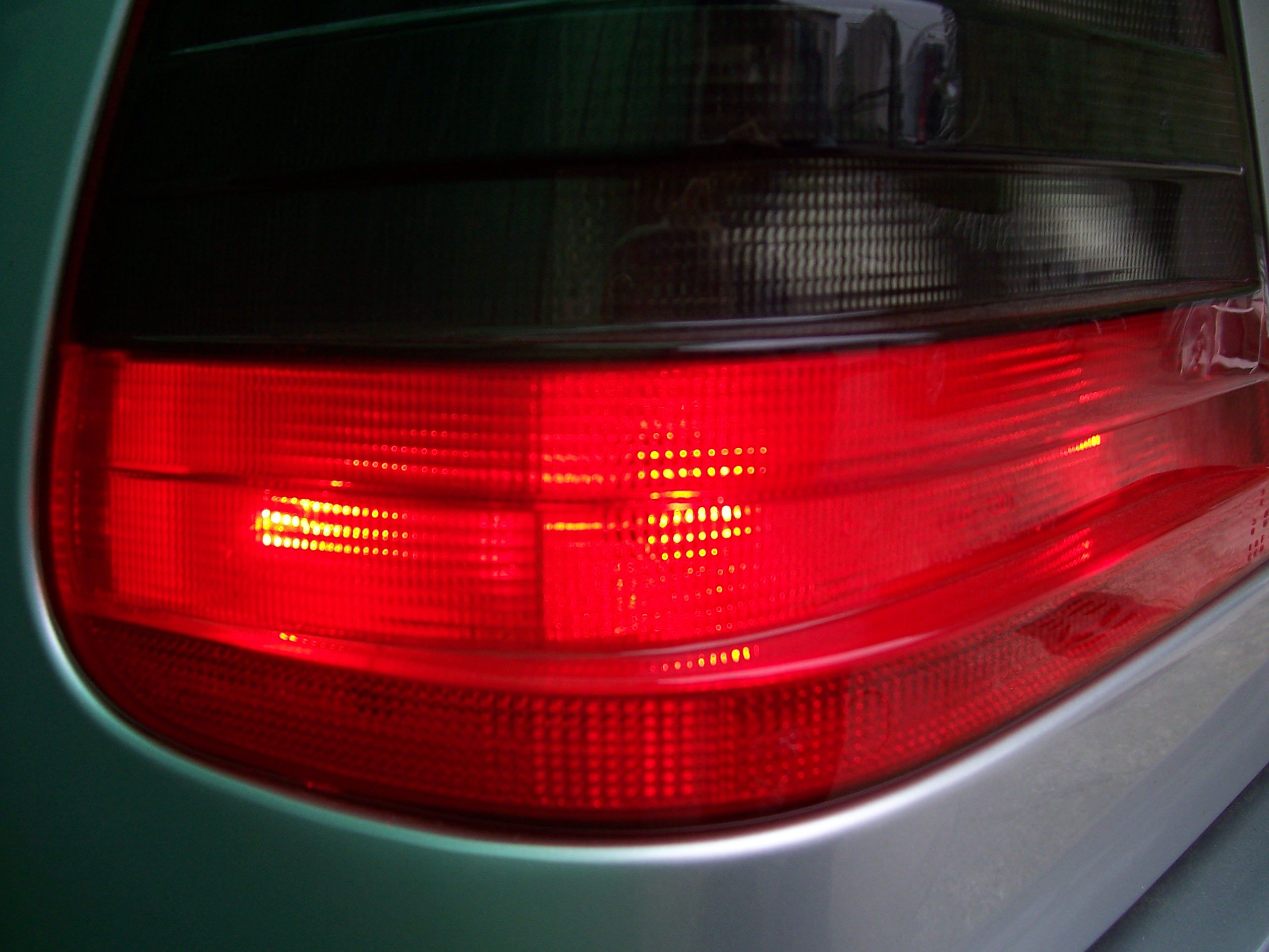

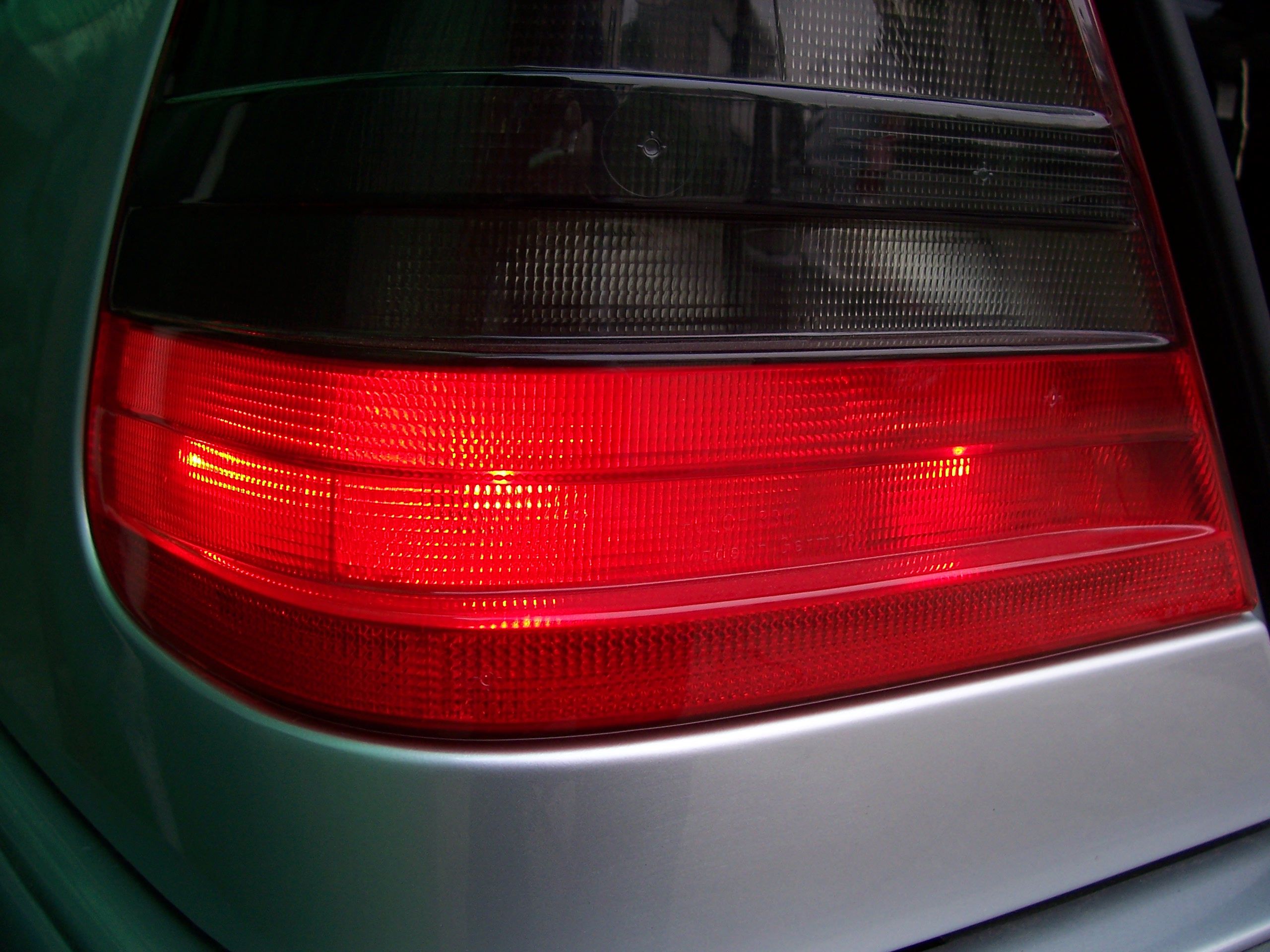

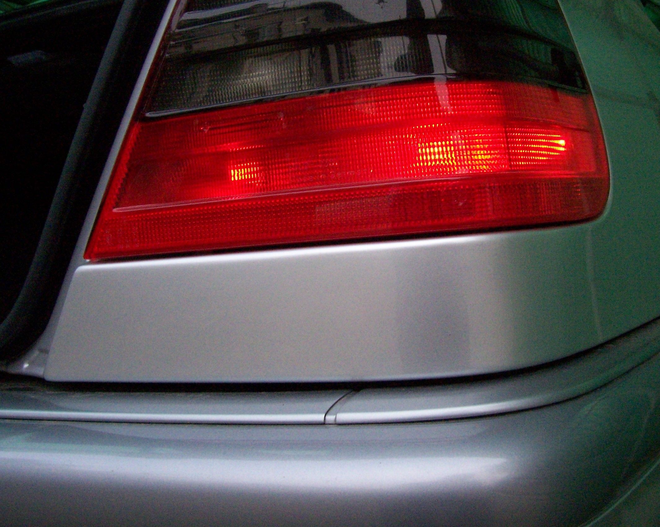

Va beh ormai la la trappola l'ho fatta e posto foto migliori anche se fatte di giorno, la prima da sinistra è come era da originale.
    546.2 KB · Visualizzazioni: 351
    511 KB · Visualizzazioni: 344
    535 KB · Visualizzazioni: 365
    377.7 KB · Visualizzazioni: 350
Ripeto, bel lavoro!:approved:
