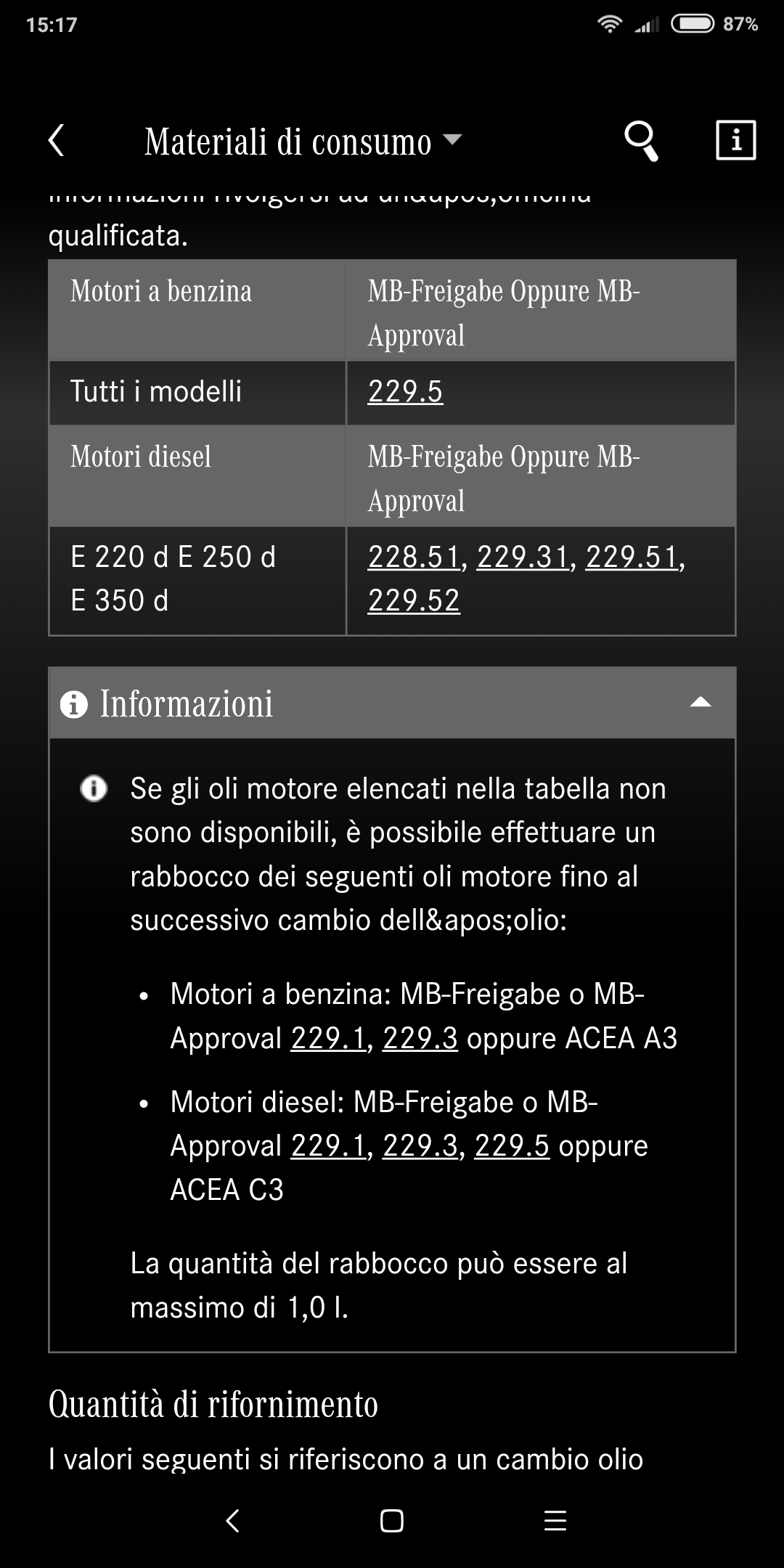

Guarda la certificazione MB richiesta per la tua auto (es 229.51) e guarda quanto scritto sulle lattine, io personalmente sono sempre favorevole ad estensioni del range SAE (a meno che il motore non abbia dato controindicazioni), negli ultimi anni è aumentata la mania di abbassare la gradazione perchè così si consuma un'inezia di meno ma serve a passare le omologazioni con dati assurdi (come altre cose, tipo tapparelle sul radiatore, gomme piccole e supergonfiate, ecc...)
Eccolo qua
    254.6 KB · Visualizzazioni: 822
Vai tranquillo con codice MB e SAE di tua preferenza visto che non lo indicano; ripeto attualmente c'è la mania di scendere con la gradazione per questioni di consumo di benzina (a scapito con motore usurato di consumo di lubrificante).
