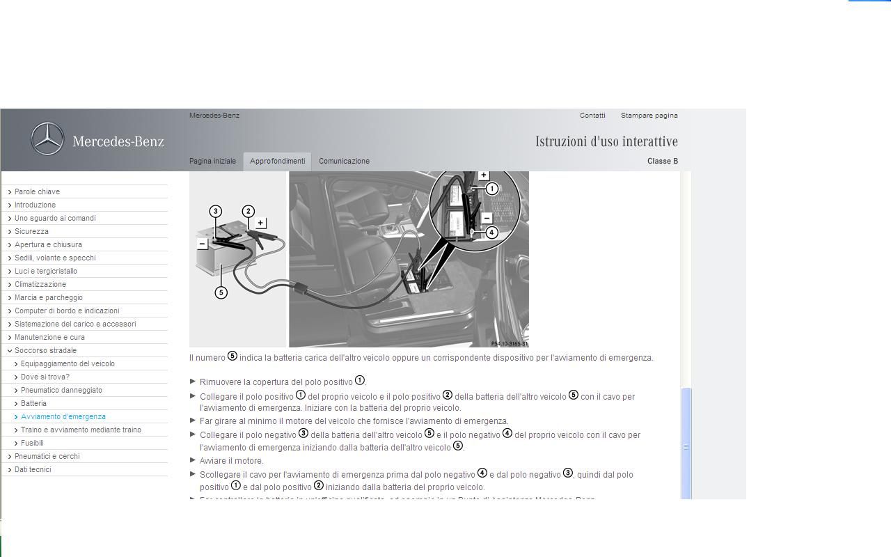

Come sempre saputo e come si vede dalla foto, possibilmente il cavo non andrebbe collegato al negativo della batteria scarica, ma a una parte metallica lontano da essa.....
Visualizza allegato 2719

comunque, il manuale di uso e manutenzione della mia l'ho già postato,ora posto anche quello di una classe B,ma in nessun caso si fa riferimento ad attaccare il negativo al telaio o quant'altro.....

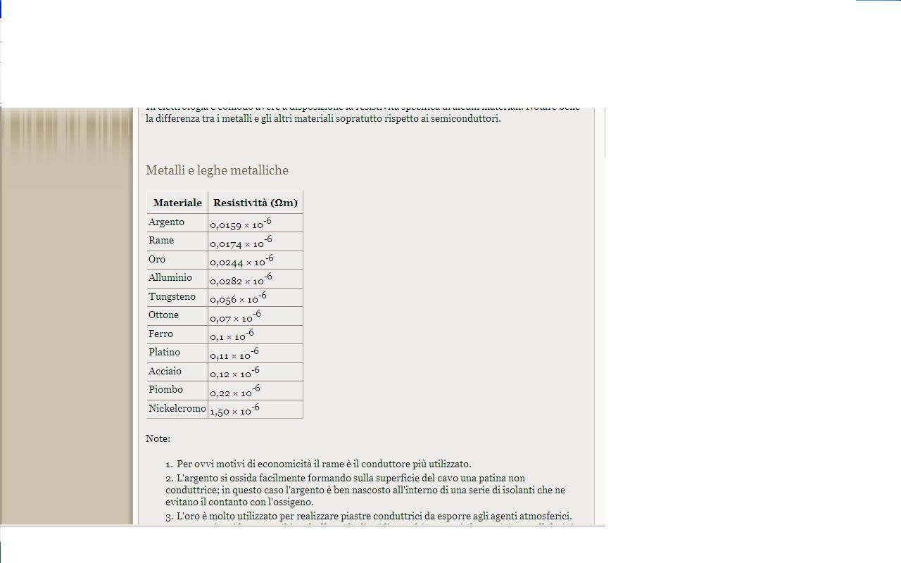

inoltre vi posto anche una tabella delle resistività elettriche dei metalli e delle leghe,giusto x rendere ben chiaro che il ferro è un pessimo conduttore(10 volte meno del rame) e che si usa solo quando non vi è alternativa ......
a questo punto bisogna fare un calcolo elettrico,visto che un motorino di avviamento di una 2-3 lt assorbe circa3-400 A di spunto,e x tale corrente serve una sezione di rame di circa 100 mm2(95 è la sezione commerciale)
se usassimo il ferro come conduttore dovremmo usare una sezione di 1000 mm2 continua senza strozzamenti dal morsetto sul metallo fino al motorino di avviamento,pena il surriscaldamento delle zone in cui tale sezione non è garantita....
e come conseguenza della resistenza del ferro ci troveremmo una caduta di tensione notevole,che al motorino di avviamento provoca solo uno sforzo maggiore con minor numero di giri,ma alle centraline invece provoca un funzionamento molto anomalo e pericoloso x la loro incolumità,tant'è che le MB hanno un dispositivo che le disabilita se alimentate sottotensione,ma tale dispositivo non ha la velocità di intervento della nostra manovra di emergenza....
