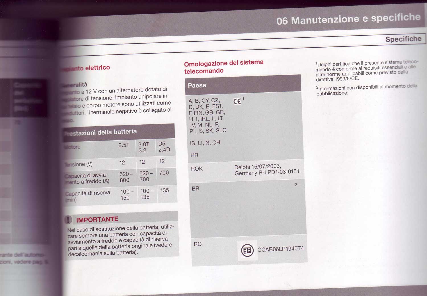

AGGIORNAMENTO:
La VOLVO riporta nel libretto le seguenti esatte parole (che mi erano sfuggite)
["Impianto elettrico"
Generalità:
Impianto a 12 V con alternatore dotato di Reg. Tens.
Impianto "unipolare" in cui telaio e corpo motore sono utilizzati come conduttori. Il terminale negativo è collegato al telaio.]
Quindi tutti i "negativi" non fanno ritorno al polo negativo della batteria, ma sono attaccati a gruppi al conduttore su detto :)
E la macchina di roba elettronica ne ha a bizzeffe :)
Allego la foto fatta male, ma non volevo sciupare il libretto

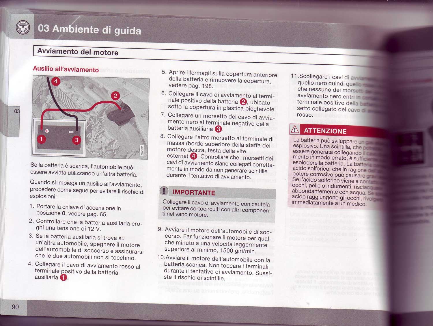

in caso di avviamento d'emergenza, sul libretto c'è scritto che puoi usare un punto qualsiasi del telaio per il negativo?
No, non è specificato nessun avviamento di emergenza.
Mi era sfuggito..eccolo al punto: 4
"collegare l'altro morsetto al terminale di MASSA bordo superiore superiore delle STAFFA DEL MOTORE DI DESTRA, testa della VITE ESTERNA 4......
Chiaro, limpido e ben specificato! :)
