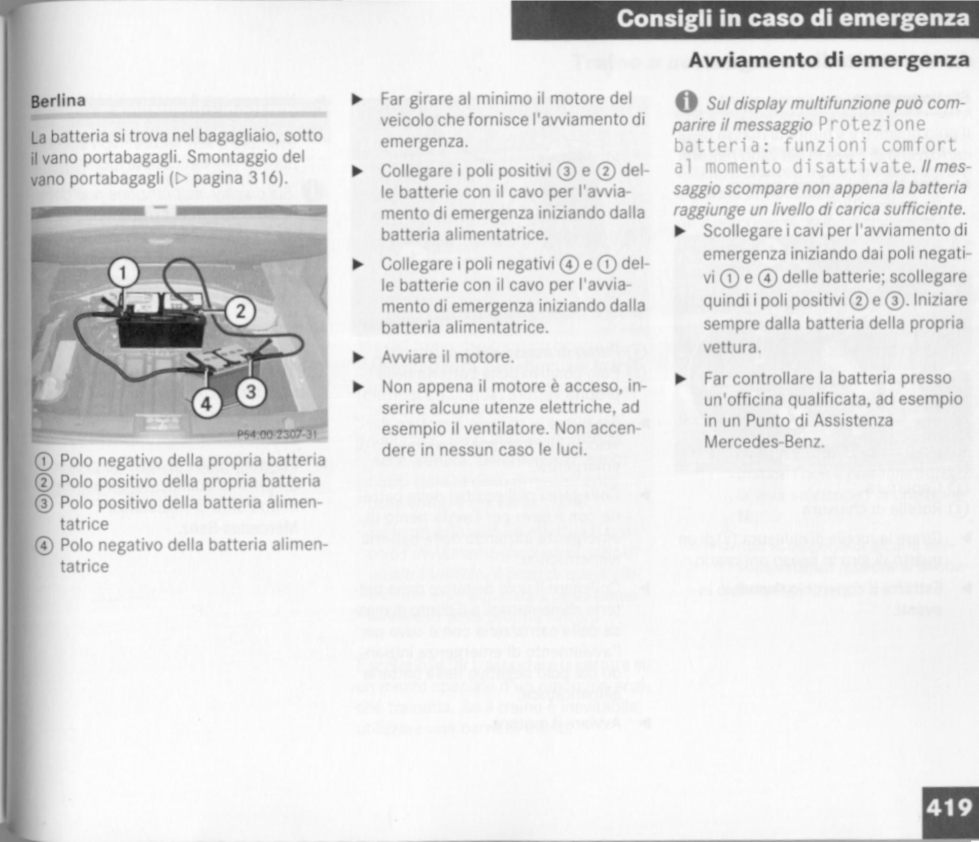

penso che ogni dubbio sia chiarito....comunque a scanso di equivoci posto una paginetta interessante....
x esprit:
la risposta te l'ha gia data Stef,negativo via filo ovunque......
