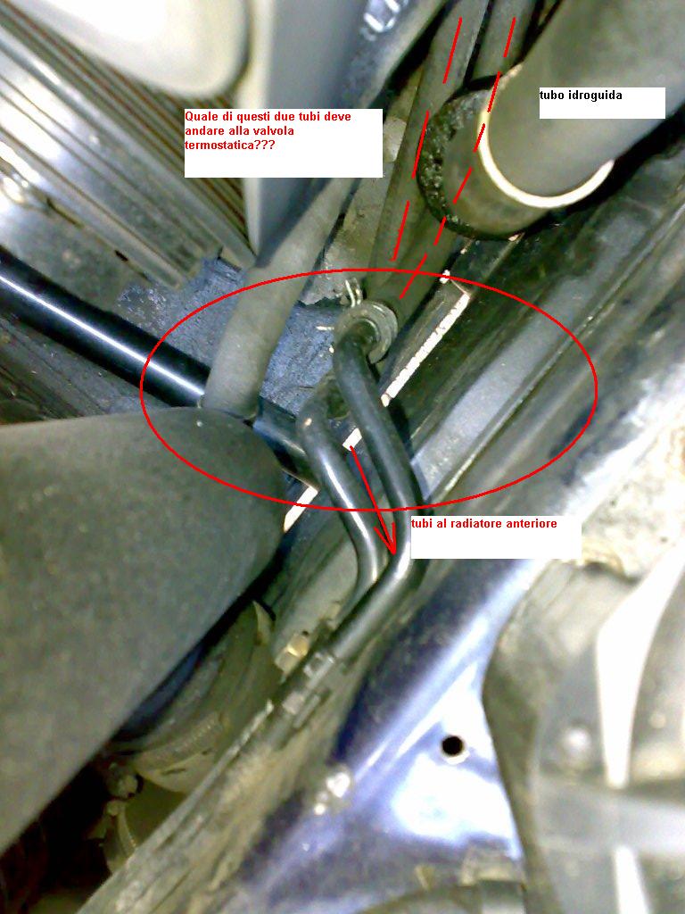

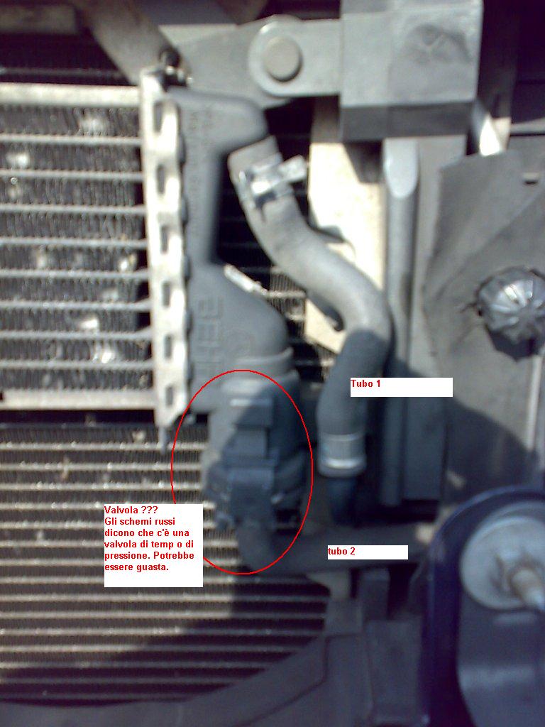

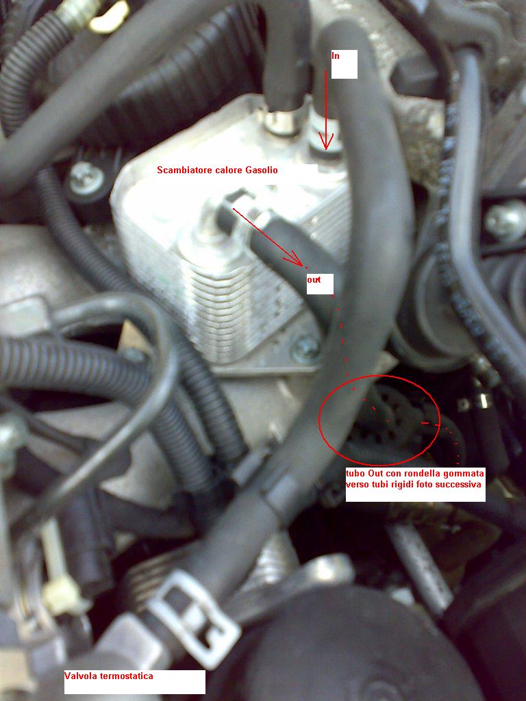

eccole, le foto non sono riuscite bene ma credo sia semplice fare questa piccola verifica. ho indicato i quesiti proprio sulle foto.

Dunque, uso la mia foto perchè mi è più semplice, facendo riferimento alla tua foto nr2, quella centrale, dei due tubi quello superiore va al tubo che ho segnato in verde, quello inferiore abbiamo guardato ma onestamente non siamo riusciti a capire dove va, passa troppo sotto, comunque sicuro l'altro va dove ho detto. Quello che va alla termostatica come puoi vedere è quello segnato in rosso.
Ora oggi cambiando l'olio e lasciando accesa la 202 ho notato che: (siamo arrivati alla temperatura di circa 70 gradi), il radiatorino in questione è rimasto pressochè tiepido, il tubo segnato in rosso era caldissimo e quello segnato in verde tiepido, questo perchè è la termostatica a far passare l'acqua, era tiepido come il manicotto che va al radiatore, quello che parte dalla termostaitica (probabilmente resta un pelo aperta).
Quindi a sto punto il tubo segnato in rosso serve a scaldare il gasolio a freddo, visto che non è regolato dalla termostatica anche se parte da li.
Per la prima foto non saprei onestamente.

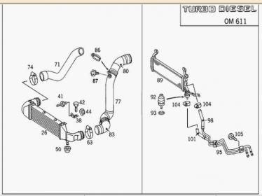

Benissimo grazie. purtroppo non ricordo più sulla mia l'ordine dei due tubi...però penso di essere vicino al mistero, il fatto che a te a 70° il radiatorino fosse appena tiepido mi dice che il problema sta proprio là. il secondo tubo va proprio sotto il filtro olio dove c'è un'altro scambiatore ed è un tubo di gomma a T che entra nel blocco motore. guarda questi schemi 2012-03-26_233233.jpg2012-03-26_233303.jpg se i tubi sono corretti mi rimangono due elementi: la valvola termostatica principale oppure questa altra valvola che vedi nello schema al numero 92. prima però di acquistare questa altra valvola devo essere sicuro che la valvola principale non sia bacata...ho letto su un sito che si può testare mettendola su una pentola in acqua e potendo misurare la temp dell'acqua tiralrla fuori a 60 o 70 per vedere se si è aperta...potrei provare con quella che ho a casa...comunque ho verificato che quando la mia temp si ferma sui fatidici 65° allora il radiatorino comincia a scottare...e questo non va bene.
Dunque la nr 92 è quella della prima foto che hai messo, ma chissà perchè l'avrebbero messa proprio sul radiatorino:scratch:

Non ho resistito e sono uscito a guardare. i tubi sono al posto giusto, quello più alto corrisponde al tuo verde, quello con la rondella gommata. non mi resta che provare la verifica della valvola termostatica principale ...ma con cosa misuro la temperatura dell'acqua tra i 60 ed i 90°??? mah!
