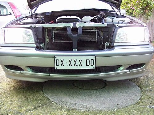

Qui mi sono accorto di una cosa che devo meglio verificare...in queste condizioni con il motore sui 70°, il radiatore principale praticamente freddo e la termostatica chiusa ... mi accorgo che davanti a tutti i radiatori ce n'è uno piccolino che è sempre bollente. E' il radiatore del carburante! Secondo me il calore esce da lì! Purtroppo non ho un'auto uguale per confrontare la temperatura di questo radiatorino con una auto funzionante. Secondo me nell'interscambio di calore tra un circuito e l'altro c'è un surriscaldamento del carburante ed un abbattimento del calore poi sul radiatorino.
La domanda è: questo circuito di raffreddamento gasolio ha un termostato da qualche parte? o è sempre aperto?? secondo me la chiave del problema sta lì? Se qualcuno riesce a fare qualche verifica sulla sua auto e sul comportamento della temp di questo scambiatore gliene sarei veramente grato.

c'è!! me lo ha confermato anche MB. quello piccolino davanti è del carburante. Prova a vedere gli schemi russi e lo trovi. La domanda è se debba essere sempre così caldo anche quando il motore non ha ancora raggiunto gli 87° della valvola termostatica. Secondo me dissipa molto calore fin da subito ma bisognerebbe capire se ha una termostatica, e dove si trova....che potrebbe essere guasta.

E' già un common rail per cui pressioni elevate = calore. Però se mi dai una dritta dato che ne sei sicuro e mi fai capire bene dov'è? Si vede a cofano aperto?
Comunque sono scettico:) Tubi del gasolio che vanno davanti al radiatore non ce ne sono che io sappia, Dal filtro vanno alla pompa, dalla pompa al rail e agli iniettori, dagli iniettori quello in eccesso torna al serbatoio passando tra motore e abitacolo.
é proprio il più piccolo davanti appena apri il cofano. Pensavo anch'io fosse del clima poi ho visto gli schemi. vai sulla sezione radiatori...e qualcos'altro. troverai radiatore Fuel, infatti ci sono due tubicini neri di metallo che vanno al motore. Credo che il fuel debba essere raffreddato prima di essere sparato nella pompa iniezione....qui devo indagare meglio.
Ho appena guardato ma non c'è nulla riguardo l'impianto di alimentazione, in radiatori c'è solo quello dell'acqua. Quello davanti è fuori ogni dubbio lo scambiatore del clima, c'è anche la valvola di scarico attaccata scusa. Sono sicurissimo al 100%!!

Mah certo a sto punto mi vengono i dubbi, però ci abbiamo attaccato la macchina per caricare il clima all'attacco al suo fianco, c'è un tappo ed è attaccato al radiatorino, boh.
Sulla destra c'è un tubo nero in gomma, poco più sopra c'è l'attacco per il gas del clima, tutto fa parte di quel radiatore. A meno che dietro tra i due ci sia qualcos'altro ...
Ma onestamente non capisco il senso di far passare il gasolio da li:ka: Quello di troppo dagli inettori mica può passar da li. Quello che va alla pompa arriva diretto dal filtro ... mah?

certo che passa da li...ovvero,non dal radiatore che c'è davanti,ma dallo scambiatore a forma di cubo che è raffreddato dal radiatorino dedicato,e il tutto serve a raffreddare l'elevata temperatura che acquisisce durante l'innalzamento di pressione nel rail e non può tornare nel serbatoio così caldo.

Se intendi come cubo il primo PDF che hai postato ok son d'accordo. Ma quello è già un dissipatore dalle alette che ha. Non credo abbia bisogno del radiatorino che c'è davanti. Non vorrei che i tubi di metallo che ha visto Bairo andare verso i radiatori siano dell'idroguida, quelli si che dovrebbero esserci.
Comunque resta un pò un mistero sto radiatore, già ne parlammo nel tread cinghia servizi e batteria. Resta sicuro che c'è attaccato il tubo del clima:ka:
