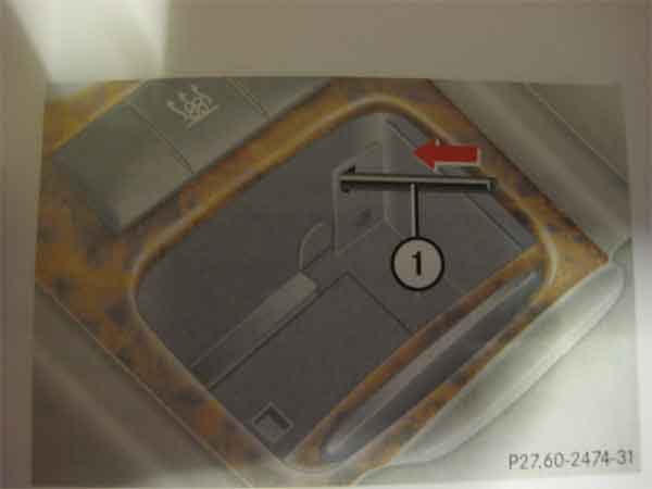

A proposito devo ancora controllare se ho quel foro all'interno del portaoggetti sotto al bracciolo, da dove introducendo un puntalino si riesce a svincolare la leva eventualmente bloccata in P.
Questa cosa l'ho letta qui da qualche parte, poi mi sono dimenticato di verificare.
Non posso vedere nel libretto perchè quello che ho non è proprio quella della mia ma del modello dopo.:frown:
Ah si anche io sono andato a controllare per il piccolo 90° della R:D, è normale chi ci guarda mai:)
Già è vero, era stato 1998k a dire dello sblocco leva, è sempre colpa sua:D, io non so se ce l'ho, dovrei leggere il manuale ma essendo diverso da vostro mi sa che non ce l'ho.
Sul libretto è riportato così, si deve levare il portamonete sotto la saracinesca e agire così:
(clicca sulla foto)
Visto:)....chissà se anche la mia ha qualcosa di simile, ma non avendo portamonete e il portaoggetti tra i sedili è chiuso....mi sa di no. Sarebbe comodo però.
Serve solo in caso di blocco meccanico o elettrico, per sbloccare dalla posizione P in caso esempio per il traino, è una cosa rara speriamo di non averne mai bisogno!:lookaround:
Pessimista:D, non serviva solo in caso uno non avesse la chiave di accensione? Se non è nel blocchetto mi pare la leva non si sposta...
E vero non si sposta, però nel libretto parla di "disinserimento manuale del bloccaggio di parcheggio" facendo riferimento al solo esempio di un'anomalia dell'impianto elettrico e dalla necessità di un traino.
Penso anche al caso che uno debba spostare la macchina senza avere la chiave, però se non ha la chiave la macchina deve avere le porte aperte.:ahsisi:
si son stato io, come sempre:p!
cmq il l'ho usato spesso quando magari slavoro sul cruscotto (per cambiare radio, mettere il parrott, ecc) e trovo d'impaccio la leva, non ricordo perchè ma ho trovato più comodo sbloccarla così manualmente piuttosto che mettere la chiave.
io per sbloccarla dalla P se ben ricordo devo tenere il pedale freno premuto ed esercitare una leggera pressione a sx, anche voi?
--si son stato io, come sempre:p!
--io per sbloccarla dalla P se ben ricordo devo tenere il pedale freno premuto ed esercitare una leggera pressione a sx, anche voi?
--Hai fatto bene a rammentarlo, quando ho un pò di tempo voglio provare anche io, se ce l'ho, ancora non so!:lookaround:
--si è giusto, si deve premere il pedale, per la pressione non mi sono accorto, devo vedere.:lookaround:
