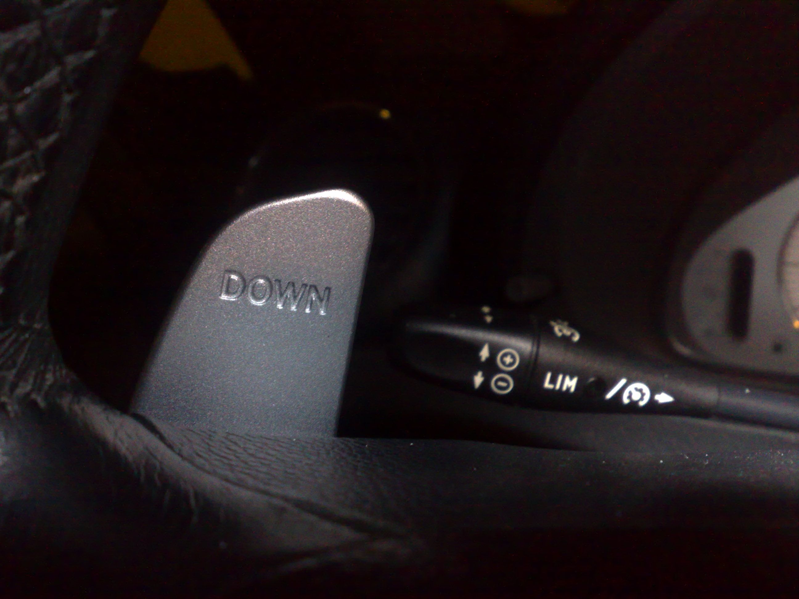

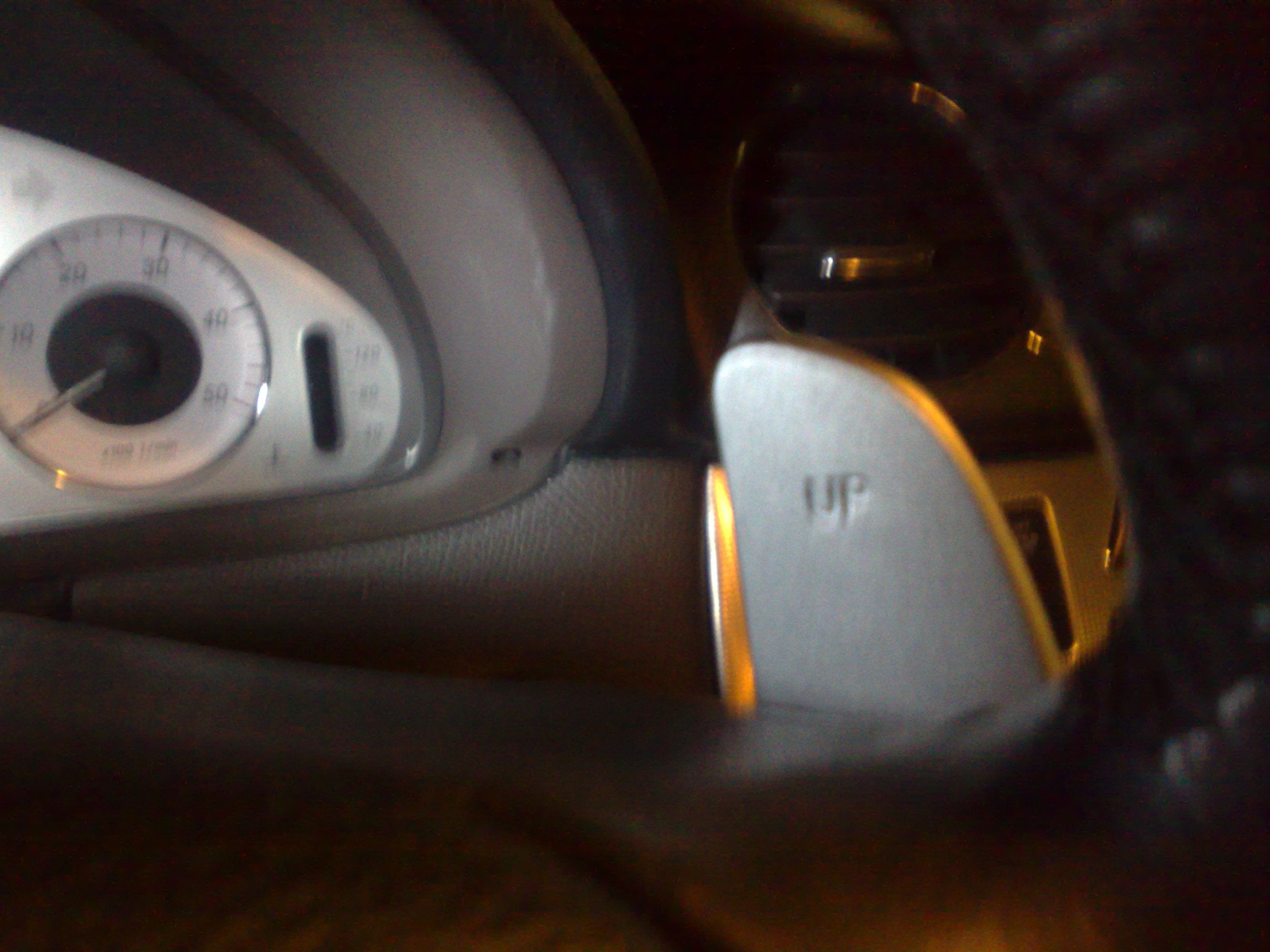

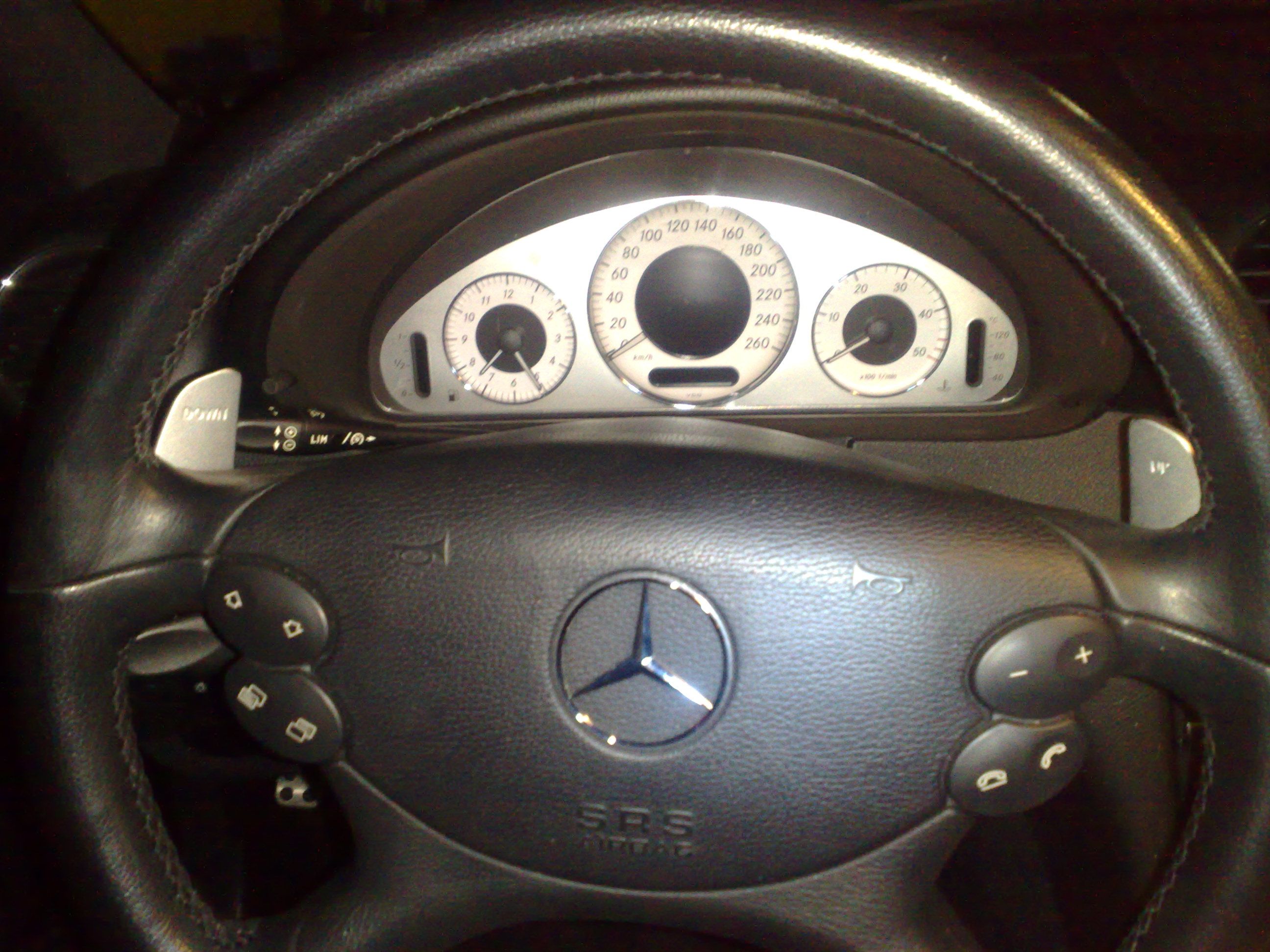

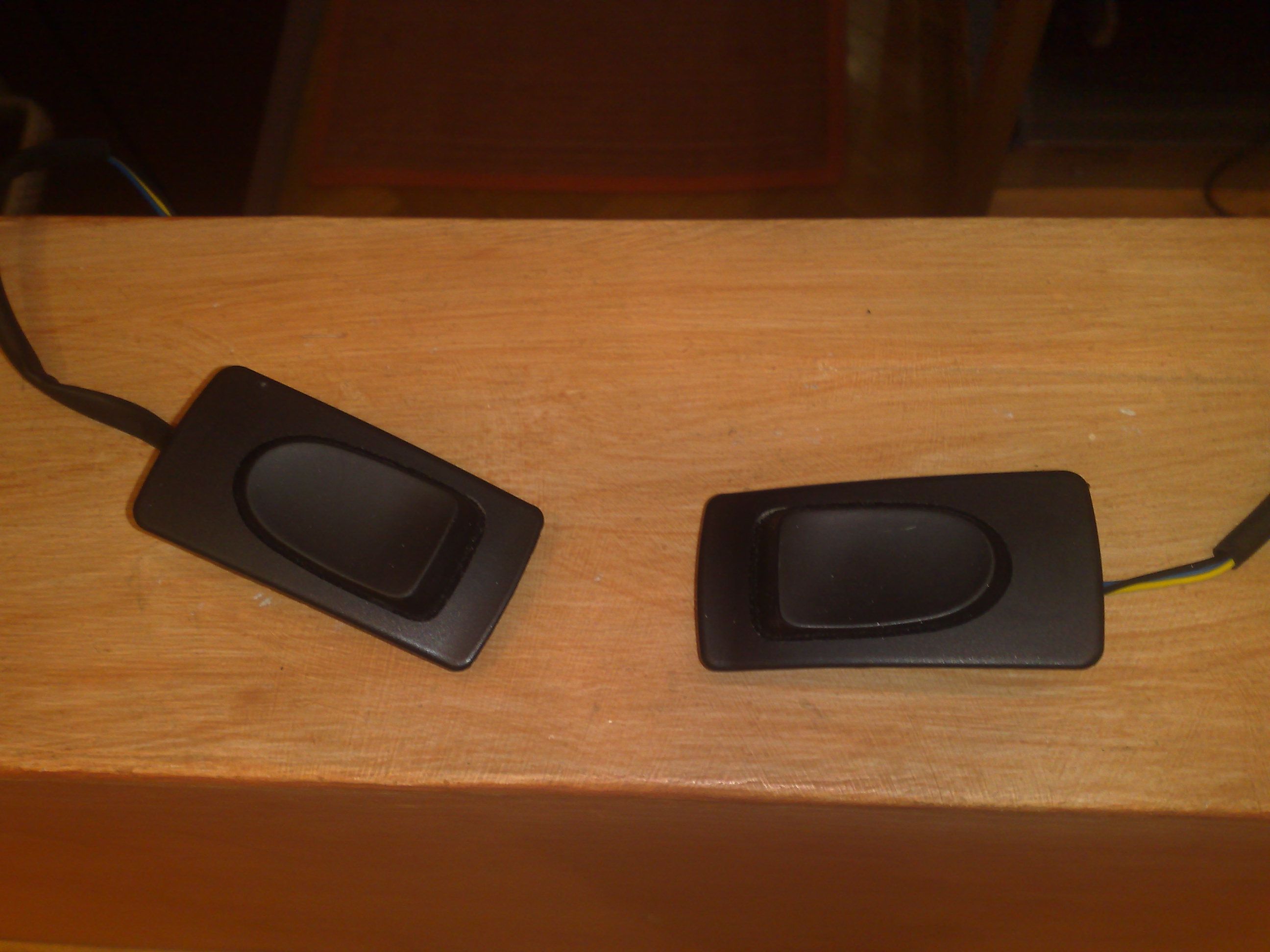

Il mio nuovo giocattolo CLK 320 cdi avantgarde 7g-tronic
Finalmente montati i paddle AMG.
E' stata dura (ma con pazienza assieme a MercedesMods) siamo riusciti a far andare il tutto.
Il primo problema si è presentato perchè i pulsanti originali sono a pressione mentre le leve amg sono a vite. Quindi dopo aver fatto un bel buco:zx11shocked: sul volante siamo riusciti a metterli.
Il secondo problema erano i connettori dei due paddle che sono diversi ma semplicimente scollegando tutti i pin e i cambiando i connettori abbiamo risolto.
Al fine estetico sicuramente sono molto più belli ma al fine pratico sono davvero tutta un'altra cosa. Destra aumenta sinistra dimunisce. I vecchi pulsanti avevano entrambe le funzioni su ogni lato e la cosa è davvero noiosa perchè oltre ad essere minuscolo il pulsante è davvero poco intuitivo.
Con i nuovi paddle giocare in modalità M è più semplice e divertente anche se ovviamente la logica di funzionamento non cambia in quanto i paddle e i pulsanti fungono solamente da bottone (per capirci un interruttore da 30 cent in un negozio di elettronica che in mercedes costa alla coppia 160 euro)

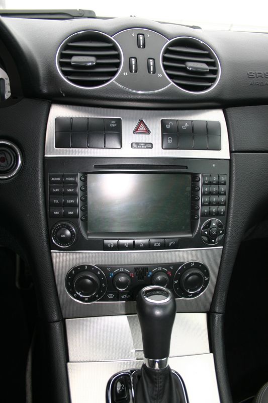

Nelle foto la prima mostra i vecchi pulsanti, le altre i nuovi paddle.

Bel lavoro:)
Come funziona esattamente...cioè vedo che il paddle di sinistra è accessibile anche sotto la razza, quello a destra no?:smiley10:
dj hai dovuto bucare il volante ???
sapevo che non erano perfettamente intercmbiabili i pulsanti con i paddles.....
hai qualche foto dell' operazione ??
....ciao !!!!! :clap:
lavoro eseguito da mercedesmods immagino....ecco perchè risulta disperso ogni tanto....:asd:
si ho dovuto bucare (trapano)
Quelli di base son a pressione
questi a vite

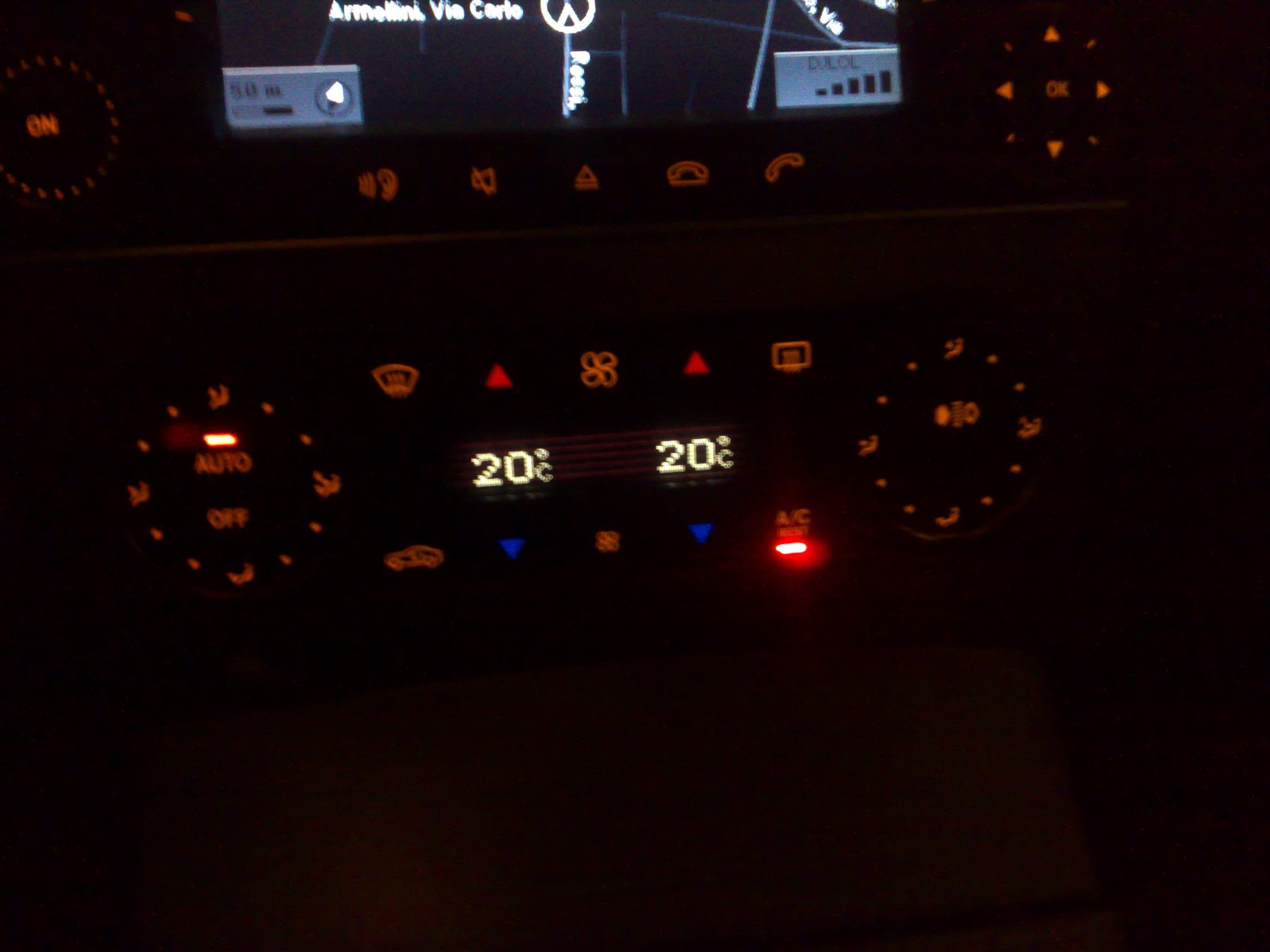

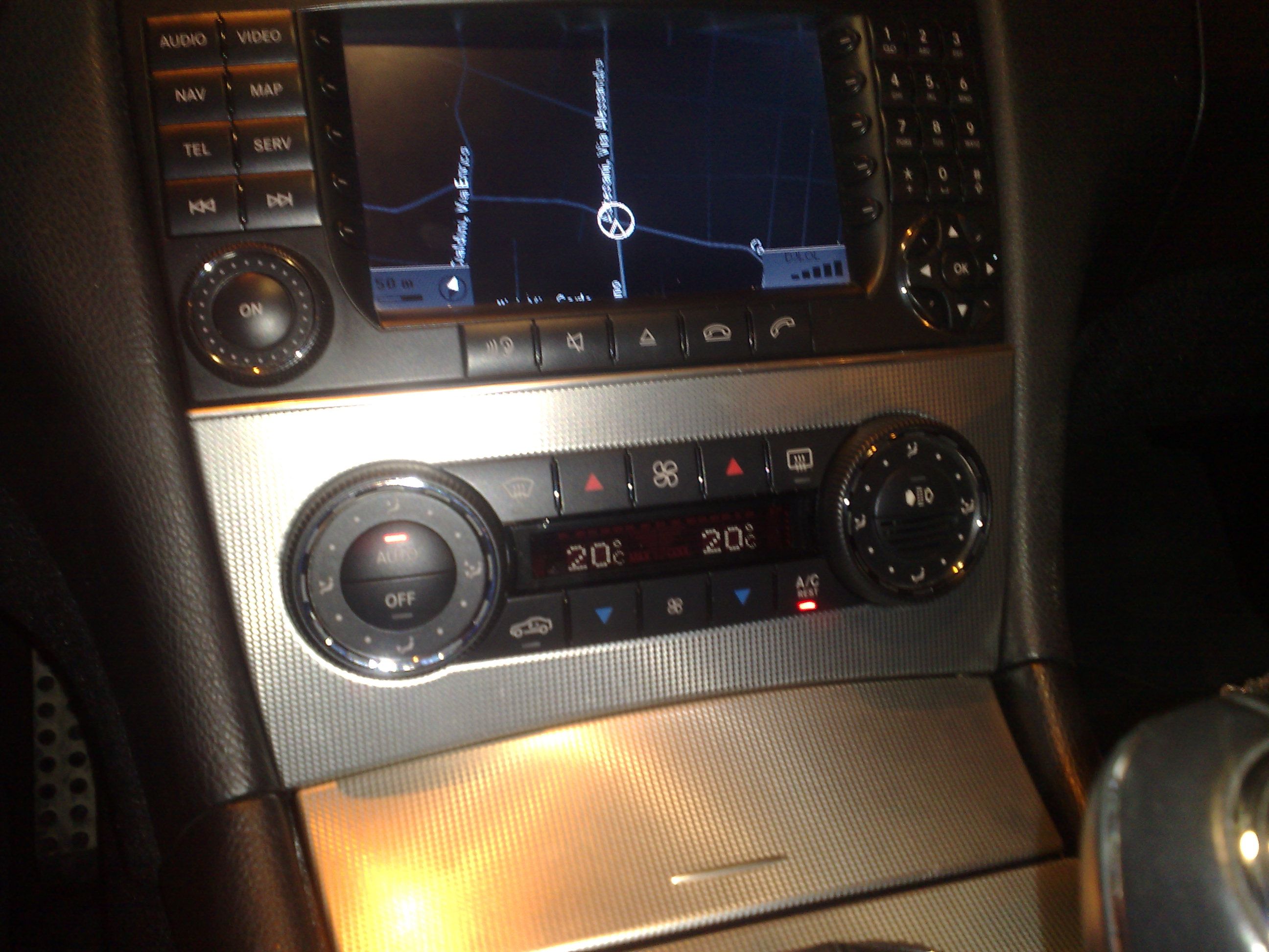

Passaggio da clima bizona a manopole a quello bizona automatico digitale
Prima e dopo
