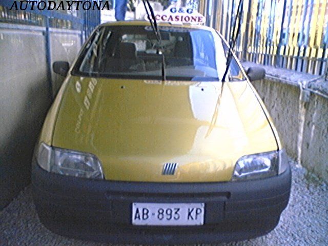

    58 KB · Visualizzazioni: 316
Mah... potrebbe anche essere il fatto che l'ho sempre vista così per 14 anni da quando ho 7 anni, quindi c'ho fatto l'occhio a come è.
Di interni come ho detto l'ho upgradata, ora dentro è un ibrido tra s, sx e elx.
