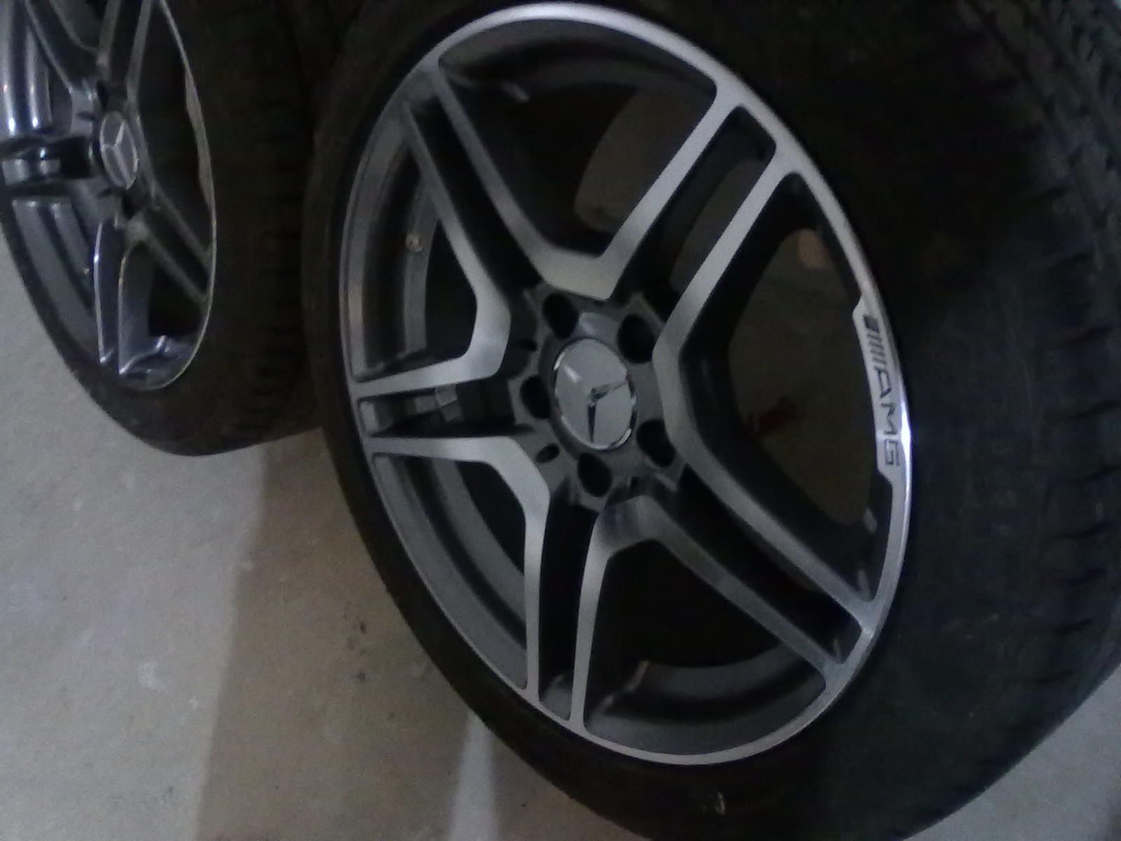

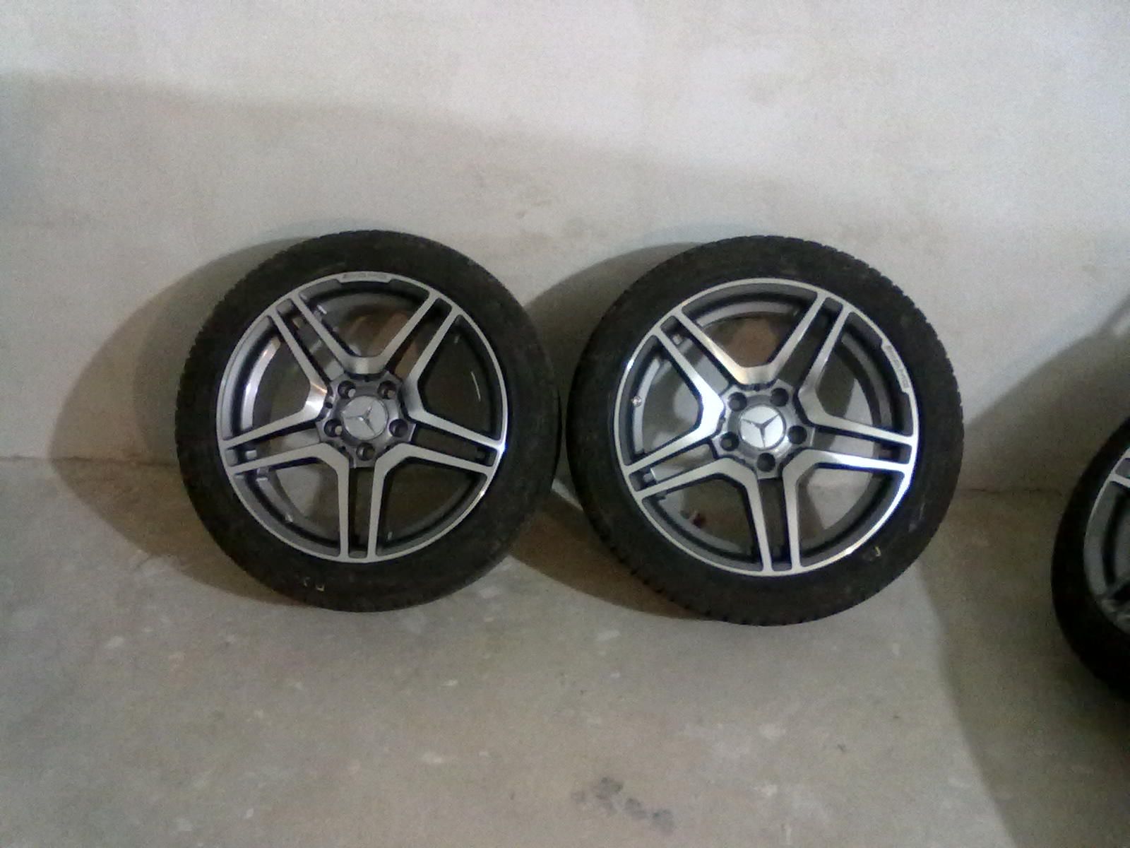

07122010001.jpg07122010002.jpga occhio e croce sei sul 36 %.... assomigliano molto ai miei.... guarda...
quel modello non l'ho trovato in italia e sembrano ben fatti.
sai dirmi qualche sito dove potrei trovarli?
io cmq preferirei degli originali con canale differenziato,ma sembra impossibile trovarli.

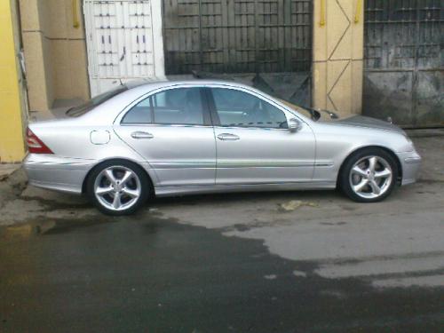

mercedes_benz-c220-avantgarde-1.jpgforse sono riuscito a trovare questo modello,che ne dite staranno bene sotto la sportcoupè?
Design un po' vecchiotto adharaz si chiama quel cerchio. Per montare i cerchi w 204 devi solo trovare dei bulloni con testa e stelo da 14 mm e filettatura da 12 mm puoi anche usare dei bulloni della w 204 (che sono tutto 14 mm) e farti rifare solo il filetto a 12 mm . Su auto e sui cerchi non va effettuata alcuna modifica stai tranquillo!
potrebbe essere un'ottima soluzione,ma il problema poi sarebbe l'et che sulle w204 è troppo grande,quindi non si può.
Però non son brutti quei cerchi, sulla berlina stanno bene a mio parere.
