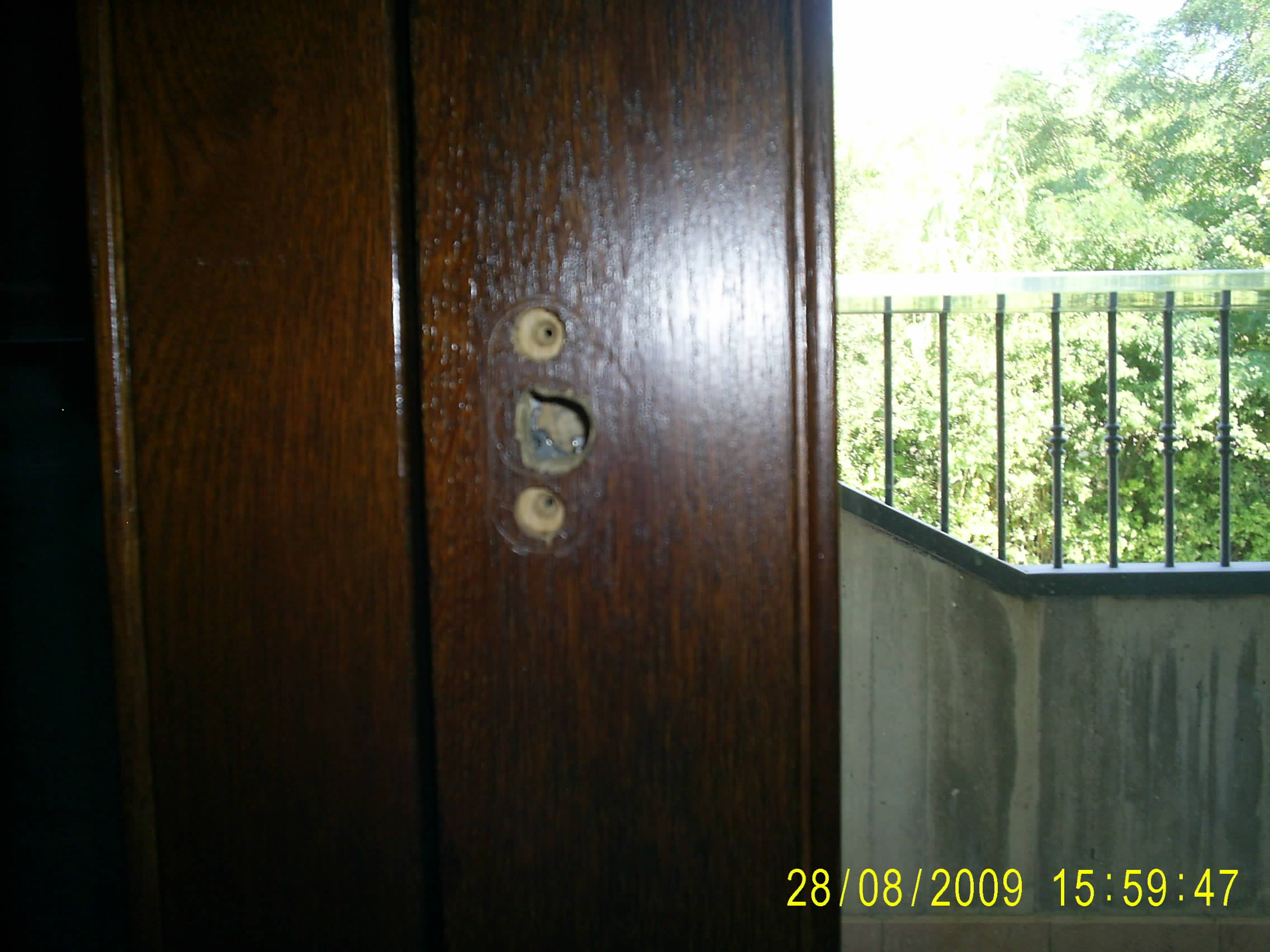

qualcuno sa come aprire l'anta di un balcone senza usare la maniglia?
mi spego meglio,si è rotto il grano che gira facendo alza i ferretti ke fanno kiudere e aprire il balcone,e ora non so come fare per aprire...
Se smonti la maniglia non riesci ad accedere alle due estremità dei ferretti e tirarli con un attrezzo? Se ho capito bene il problema......
una volta sfilata la maniglia c'è solo il buco dove va inserito il ferretto ke si incastra in questo grano...
purtroppo il grano si è rotto in 4 pezzi,quindi non so proprio cosa utilizzare come alternativa!
ho fatto la foto,ma non riesco a trovare il cavetto per collegare la fotocamera al pc...
ecco la foto.
    278 KB · Visualizzazioni: 361
ce pocco da fare , forare il grano se e possibile ,, maschiare e inserire un grano piu grande
