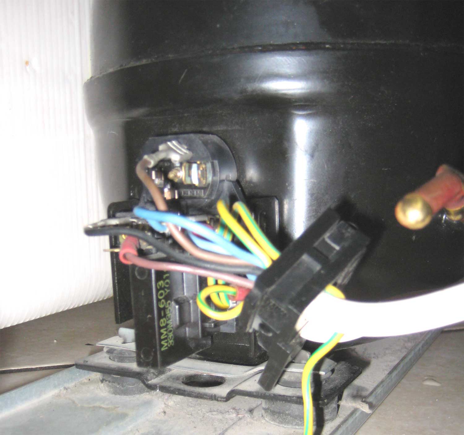

Detto e fatto, ho aperto la scatolina.
Si intravede il "termostato" e sotto quel dispositivo anche se di aspetto diverso.
I collegamenti elettrici sono originali fin dall'acquisto.
Ho rifatto la prova:
-aperto la porta per alzare la temperatura
-attaccato la spina, e ristaccata dopo poco.
-riattaccata, si sente un ticchettio per 6/7 sec
-poi un TIC secco, è l'intervento del "termostato" che stacca l'alimentazione.
-dopo un po' riparte regolarmente.
Anche il primo frigo Indesit del 1969 che ho avuto faceva così.
Forse male interpreto questo ticchettio, che ho visto non è il rumore del termostato che stacca e riattaca ma un'altra cosa, ho pensato ad un rumore metallico dall'interno del comprensore perchè lavora sotto sforzo in quell'istante, ma se c'è quel dispositivo non dovrebbe essere neppure questo..allora da dove proviene ???? :)

dovrebbe essere quello a cui è attaccato il filo marrone con il faston,tra l'altro,in quella scatolina non c'è il termostato,quello è nel frigo di solito dove c'è la lampadina....
il ticchettio che senti è la lamella bimetallica che c'è nel clikson che chiude il contatto ma trovando ancora il motore in pressione e sotto sforzo si riscalda subito eccessivamente perchè il motore non riesce a partire e quindi si riapre,e continua così finchè il motore riesce a partire e quindi assorbire il giusto in modo che la lamella non si surriscaldi e tutto riprende in modo corretto.....
in sostanza è un interruttore termico che è in serie al motore e se il motore sforza perchè non riesce a girare lui reagisce immediatamente togliendo tensione finchè non si raffredda e ci riprova.....
quello in foto comunque è un motore recente,non ha più di 6-7 anni a mio avviso.....
Capito, grazie per la spiegazione :)
Il compressore in foto però è del mio frigo CANDY del 1989 ancora funzionante :)
caspita......usavano già una tecnologia "avanzata"npoichè mi sembrava di intravedere un rettangolo nero che assomiglia ad un filtro contro i disturbi elettrici,beh...del resto Candy non è l'ultima arrivata in fatto di elettrodomestici....
ciao, mi ero dimenticato di dire che quando mi riferivo al "termostato" intendevo quello tondo: il "clikson", ora ho capito.
Si la scatolina rettangolare verticale è senz'altro un filtro antidisturbo.
