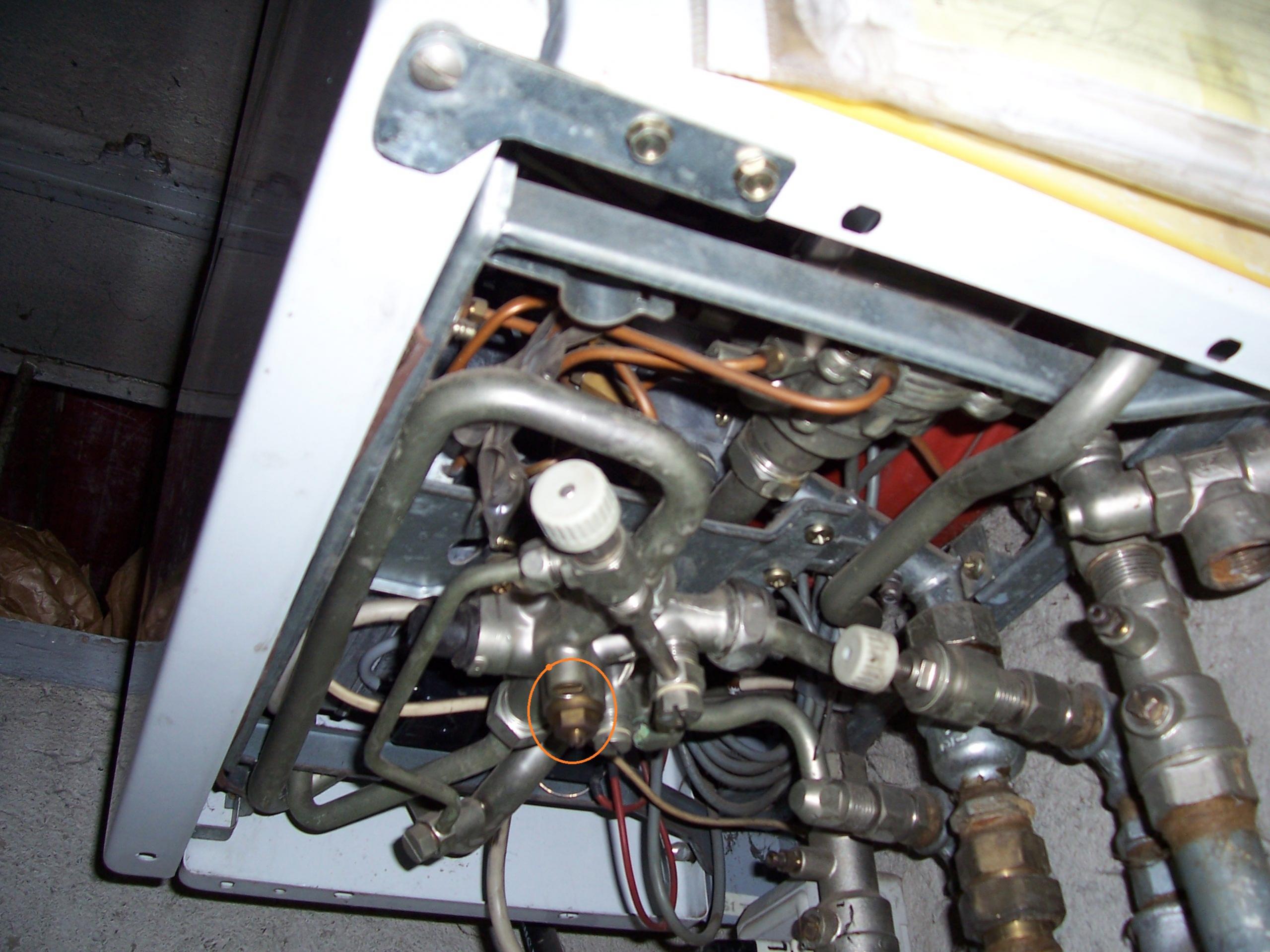

Devo provare a cercare questo rubinetto a tre vie allora, Alessandro mi dici per favore più o meno come è fatto dato che hai una vaillant? Magari anche dove è sulla tua. Grazie:)
Questo rubinetto a tre vie fa parte della caldaia, è interno nella parte sottostante, si regola tramite una manopola sulla parte frontale. Praticamente funziona così: l'acqua fredda che arriva alla caldaia si divide in due diramazioni, una va alla serpentina, si scalda, poi va al 1° ingresso del rubinetto a tre vie, l'altra diramazione, sempre fredda, va al 2° ingresso del rubinetto, dal 3° fuoriesce alla temperatura desiderata perchè agendo sulla manopola descritta, l'acqua fredda si miscela con la calda in base alla posizione della manopola che agisce sul rubinetto. La fiamma come ho detto ha sempre la solita intensità, non varia mai, s'innesca come viene aperto qualsiasi rubinetto, la caldaia non ha la fiammella al minimo che rimane sempre accesa, il gas si accende tramite scintilla non appena c'è circolazione di acqua.
Scusa Alessandro, in condizioni sottozzero non ho mai acceso la pompa di calore, lo uso nelle mezze stagioni per non usare la caldaia; ma quando si è sottozzero funziona regolarmente? perchè pensavo che impedisse l'uso del compressore come per le autro sotto i 5°C
Si sulla questione fiamma è come la mia, oggi ho guardato, sotto ho individuato una parte che potrebbe essere la valvola, la zona che ho cerchiato è un dado con al centro una vite che sembra un grano, gira tranqullamente, senza responsabilità:), pensi possa essere lei? E' rivolta verso il basso però.
Madò..che casino di tubi....non ti so dire, il mio è un semplice scalda acqua: bagno/cucina/pilozzo terrazzo.
Dalla foto cerchiata vedo che si commuta tramite tacca x cacciavite, penso che sia solo un chiuso/aperto.
Vedo invece 2 rubinetti con manopola, penso sia meglio interpellare un esperto, se non ci sono guasti, per una regolazione non dovrebbe essere una grossa spesa :)

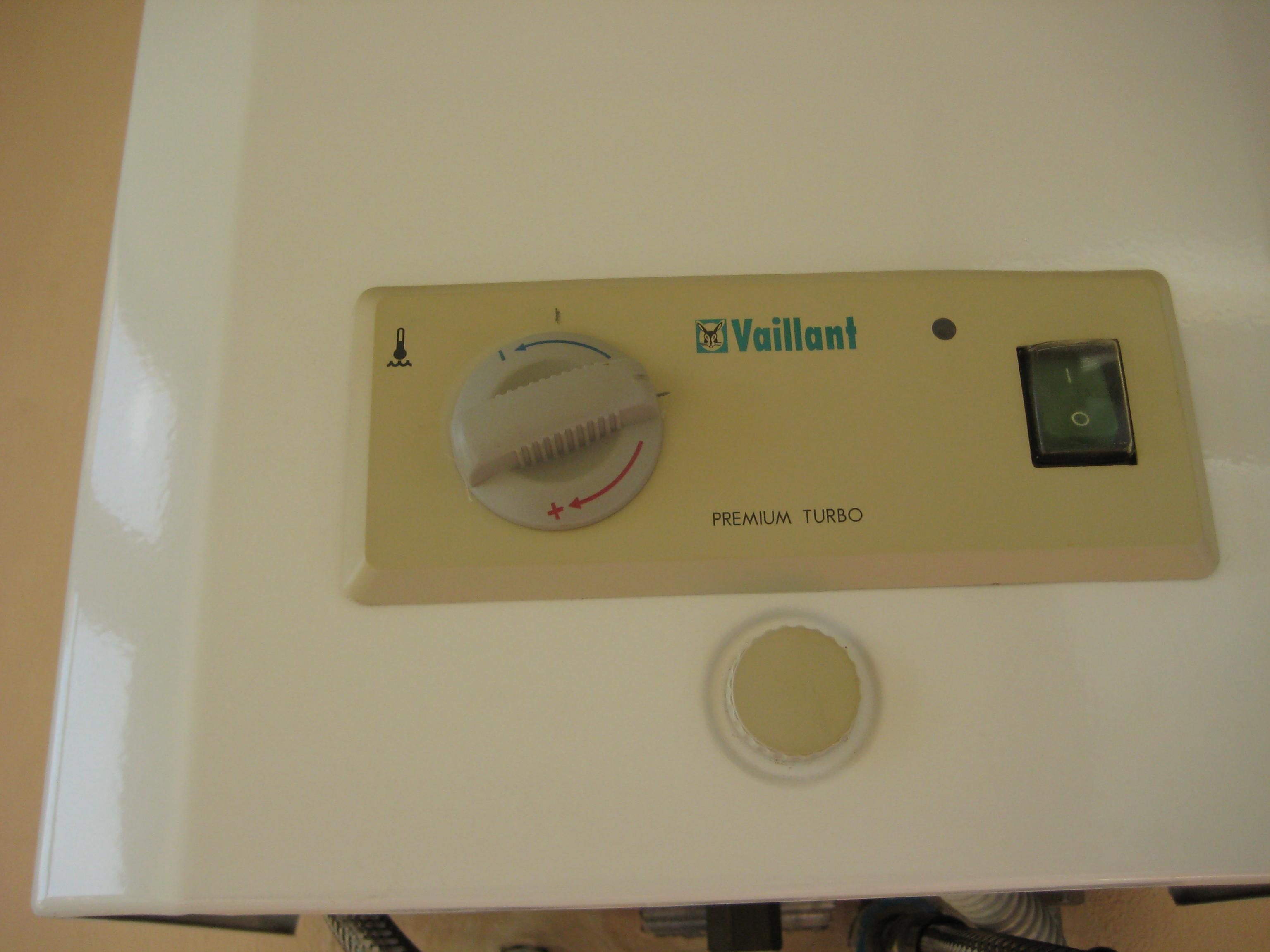

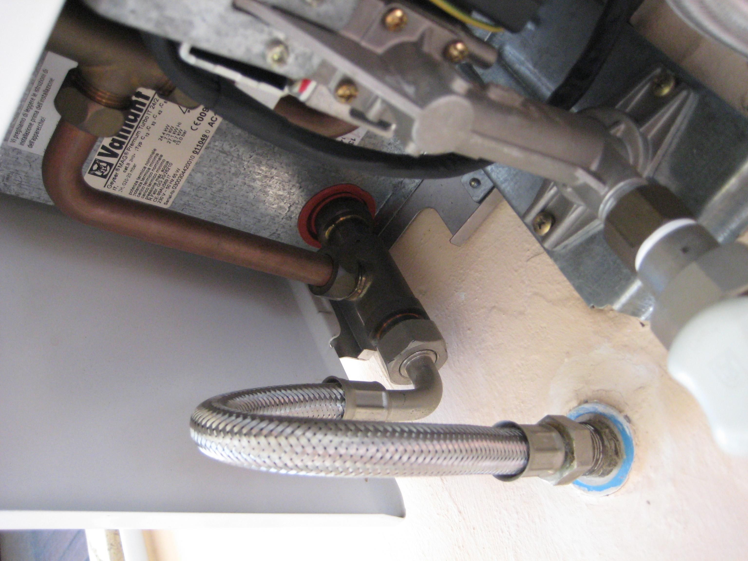

Il mio è molto più semplice, essendo solo scalda acqua e non anche per riscaldamento, qui si vede la foto, il tubo con la guarnizione rossa è l'uscita dalla serpentina, l'altro laterale e quello che miscela con l'acqua fredda, sotto è l'uscita che va a tutti i rubinetti acqua calda:
Questa è la manopola esterna di cui parlavo, che agisce sulla mandata dell'acqua fredda che si miscela con quella calda che arriva dalla serpentina:
Come si vede ho fatto due segni per due posizioni, quello alle ore 12 lo uso d'estate, quello alle ore 14 d'inverno:
