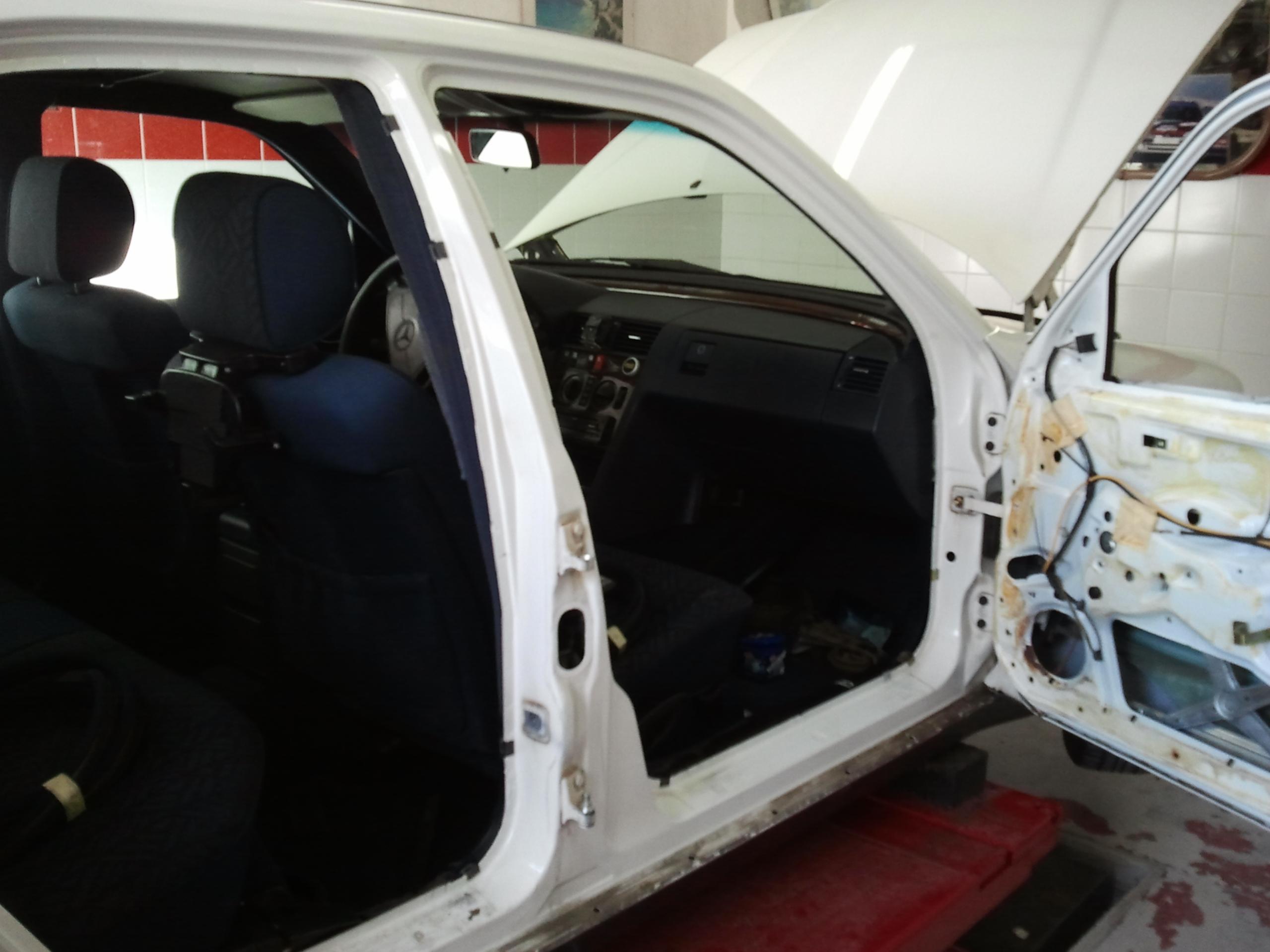

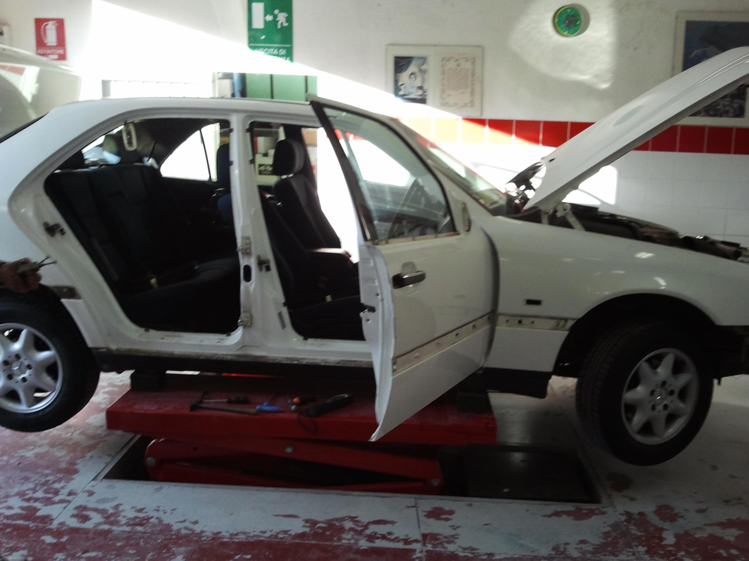

primo giorno di lavoro. Si noti la ruggine in alto: occorre rifare la parte.

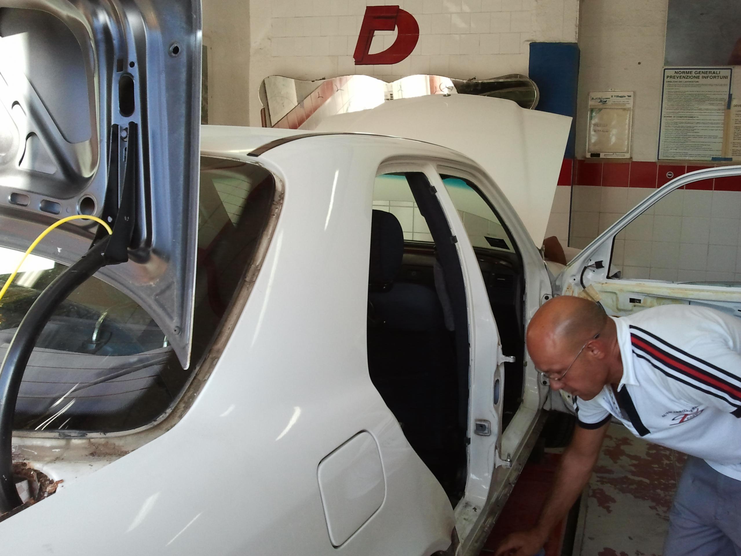

Posteriore smontato

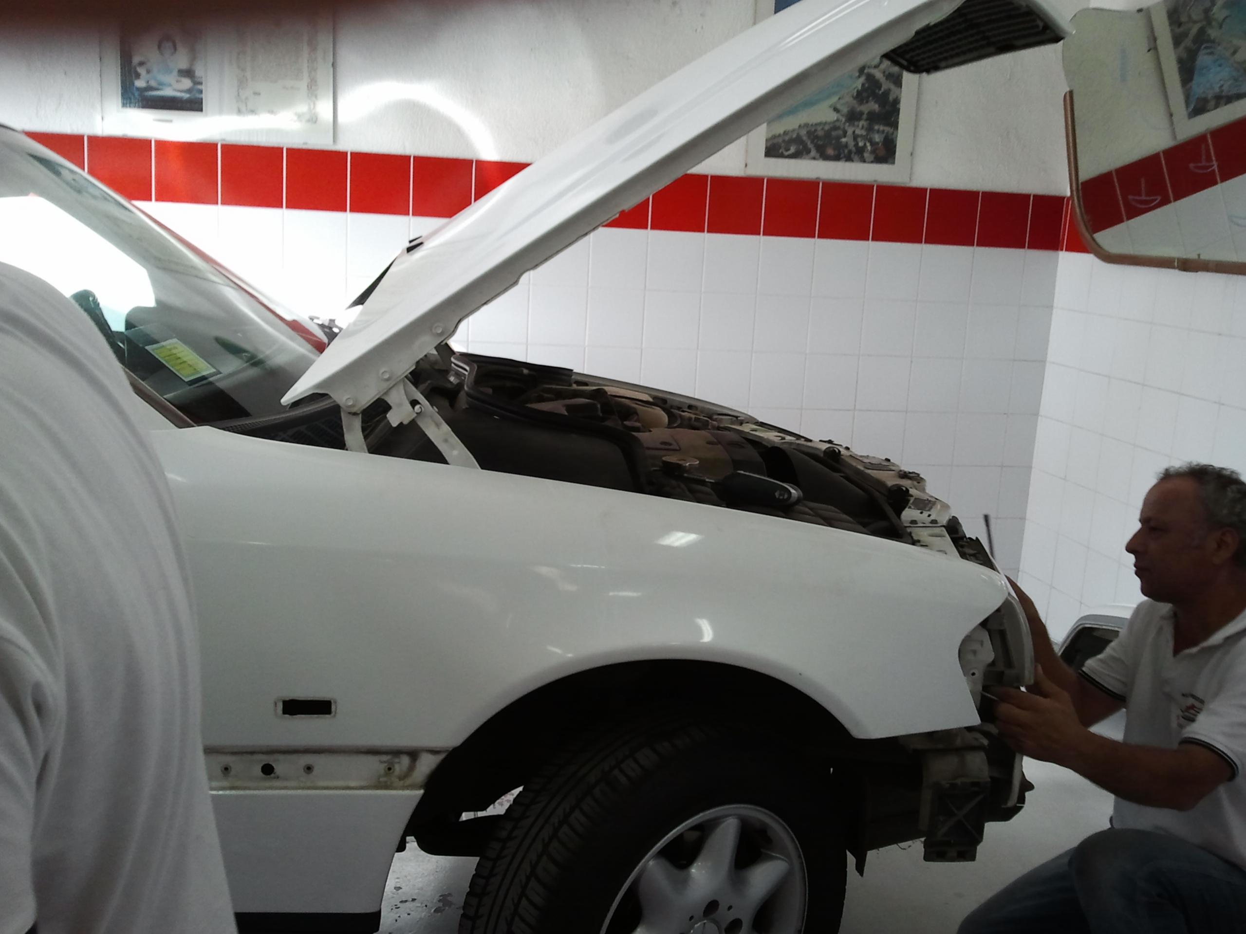

vista lato destro

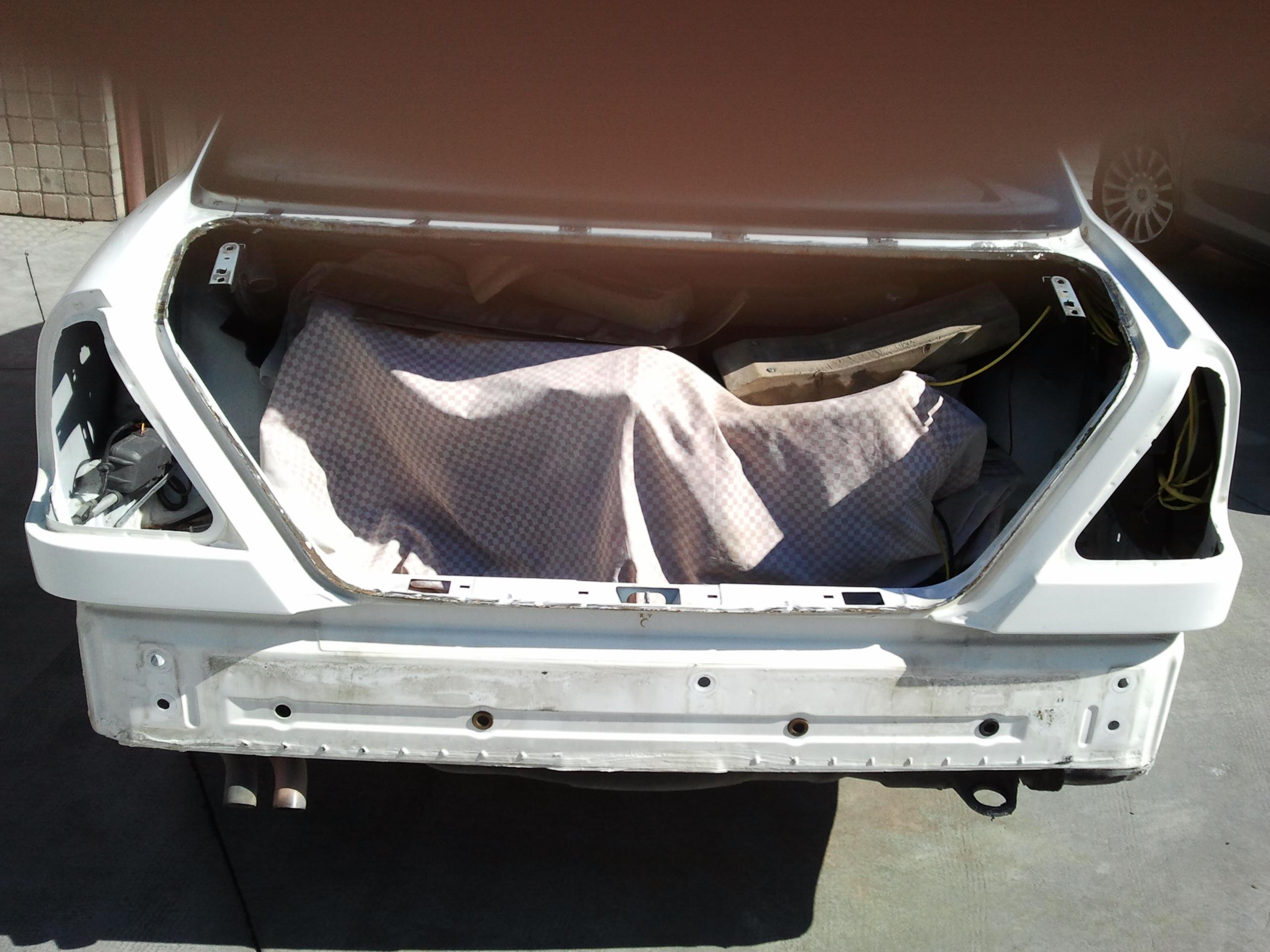

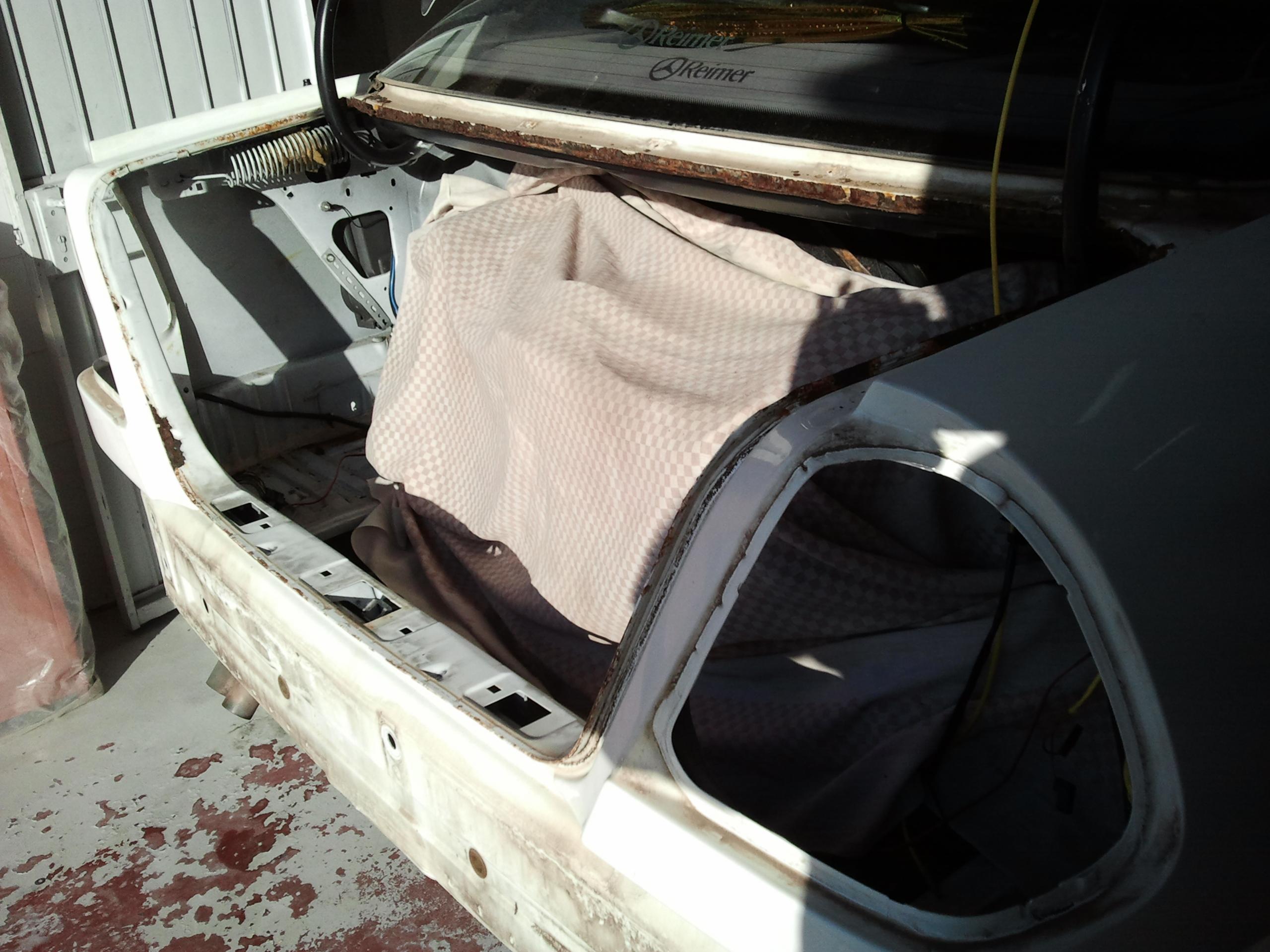

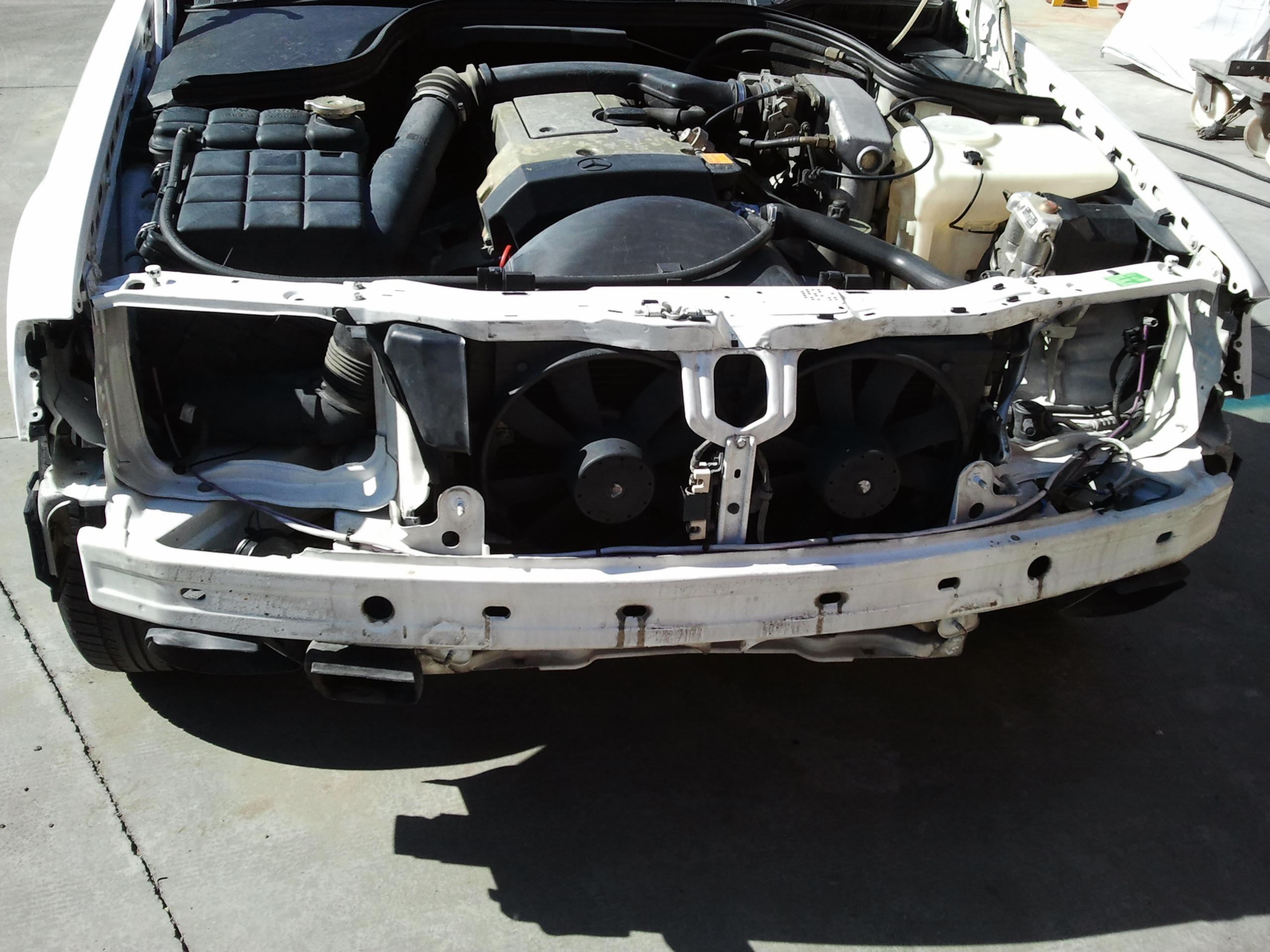

Oggi non ho fatto foto ma hanno smontato portiere, cofano, bagagliaio, sistemato le ammaccature e portato a ferro dove c'erano punti di ruggine

Ho visto la ruggine, sulla mia ogni tanto sollevo la guarnizione del baule proprio per controllare perché non mi convince quella zona.
Sotto i paraurti mi sembra ok. Fondo porte?
Pare ci siano altre zone critiche sulla 202, parafanghi anteriori sopra le ruote e in basso sotto la modanatura con la sigla identificativa. Anche sotto l'ultimo pezzo della modanatura o paracolpi dopo la porta posteriore, vicino il parafango posteriore, hai già visto come è messa la tua?
Ho visto, mi sembra ben messa e senza ruggine nei punti che avevo detto. Ottimo. Verrà molto bene.

No ruggine non ne hanno trovato tranne che li nel cofano e leggermente in alto sul parabrezza. C'era qualcosa nelle portiere ma hanno messo un bloccante.

peccato lo ruggine sul baule...sulla mia notai un accenno nella porta in basso, ma poi la vendetti quasi subito.

La ruggine sul baule, che ha mangiato praticamente la cornice, verrà ricostruita e poi bloccata con quel prodotto apposito.Poi posto le foto dei lavori in dettaglio.
