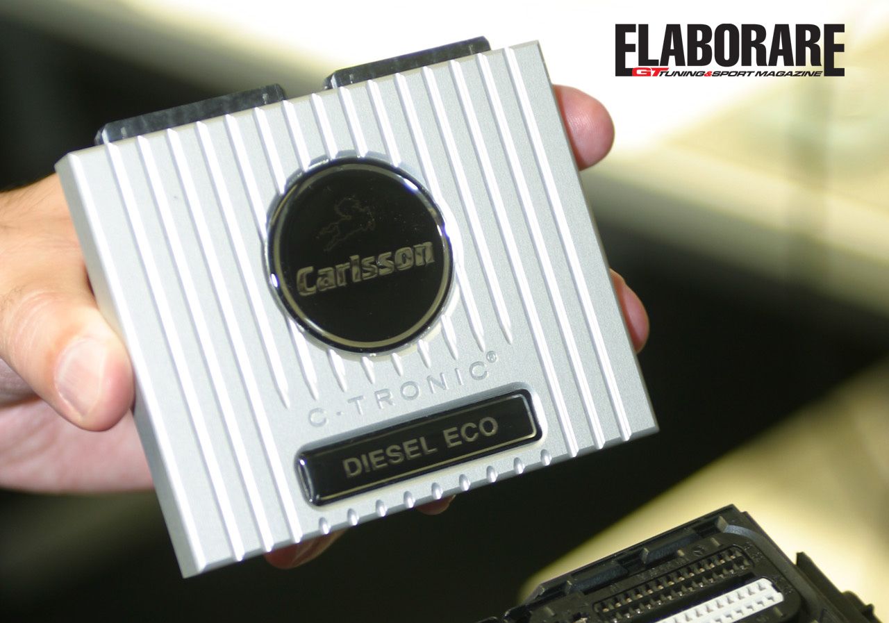

tra le mie foto sul pc ho trovato questa centralina,dite che i pezzi della carlsson sono buoni?
    134.7 KB · Visualizzazioni: 408
