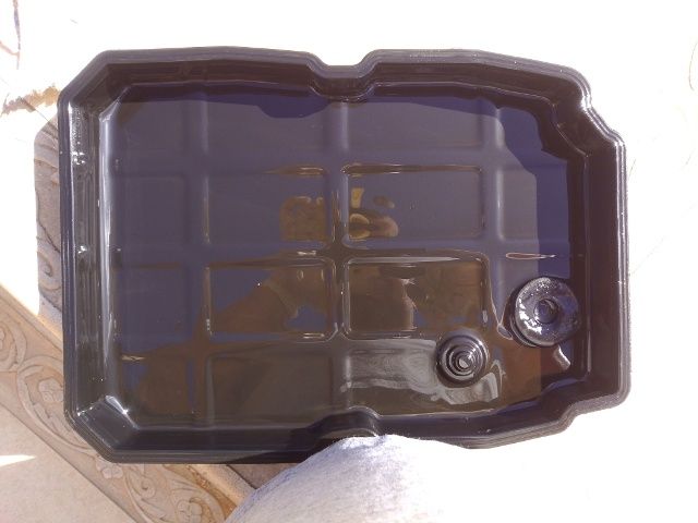

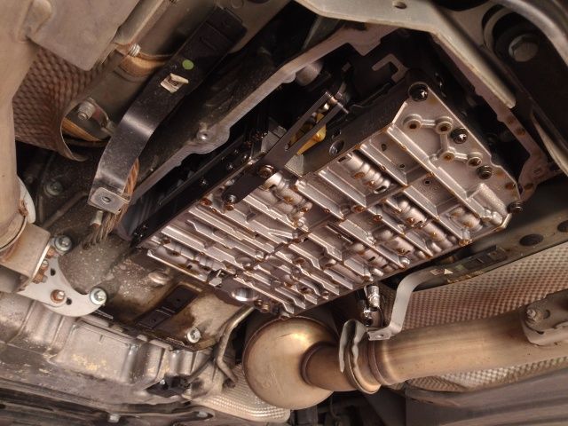

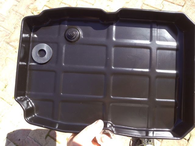

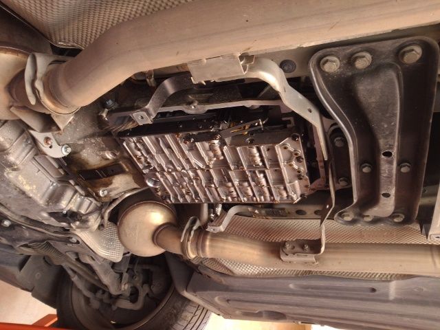

:muhehe:Salve , posto qualche foto relativa alla manutenzione ordinaria da me eseguita e relativa alla sostituzione del lubrificante motore e cambio .
non so se è stato fatto , a libretto non risulta quindi mi sono cimentato . Quello che ho trovato è stato melma metallica di 3mm di spessore su calamita e sul resto della parte piana della piastra . Non ho potuto svitare la vite di drenaggio , quindi ho rimosso direttamente la coppa scaricando ad occhio circa 2litri di olio non credo di piu .
A causa di una svista ... ho dovuto buttare 6kg di olio del valore di circa 80 euro .... ma pazienza !!!

Ciao, mettere le mani sul cambio automatico è sempre un rischio, probabile che la scritta sia SBC H e che quindi essendo disattivato, tu abbia un impianto analogo a quello di tutte le auto, privo quindi della parte elettronica d'aiuto (che poi sulla EVO han tolto).
di solito la manutenzione al CA è un lavoro ben più complesso che non il semplice svuotare e riempire. punto primo: non basta svuotare il cambio ma bisogna svuotare anche il convertitore di coppia,secondo: usare l'olio idoneo e quantità esatte,terzo: non usare stracci che lascino andare pelucchi o altro x pulire la coppa all'interno o altro,quarto :non aprire parti del CA in ambienti all'esterno dove possano volarci dentro polveri sabbiose o altro che si trova nell'aria,specie se in campagna...quinto e ultimo: ma non in ordine di importanza,rispettare sempre la prima regola del buon manutentore:se una cosa va bene....non toccarla,specie se non l'hai mai fatto e se non hai nemmeno il minimo dell'attrezzatura necessaria.dopotutto ci sarà un motivo se MB non prevede manutenzioni ai propri cambi automatici a 5 e 7 rapporti..... O.T. ma com'è che non riesco più ad andare a capo premendo invio?è capitato anche a qualcun altro?mi succede con IE10,mentre con chrome si....ma mi fa ca....are usare quel browser.....

Magari dico una fesseria, l'auto è sempre senza ruote posteriori? Non è che la pompa nel cambio è rimasta a secco e c'è da fare qualche procedura che non sappiamo?
Come detto da Arwey spero tu non abbia usato stracci che rilascino pelucchi, ti avevo già avvisato, e che non ci sia polvere dove stai lavorando.
Non so se hai letto il post che ti avevo invitato a leggere quando parlammo del CA, mi pare ci fosse anche il P/n dell'asta di controllo, prova a vedere se è la stessa.
grazie per gli interventi tempestivi che se anche morali per me sono sempre positivi , nel senso che cmq non mi sento solo :) . Si ho letto il post relativo al CA di Tony , ho scaricato il pdf , la cavolata credo sia nel fatto che l'attuatore sia rimasto a secco , ci sto lavorando ... vi aggiorno .
