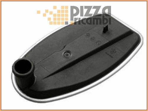

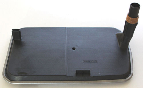

diciamo che se guardiamo altre coppe di altri brand, i filtri sono DECISAMENTE di maggiori dimensioni..
$(KGrHqYOKp0FJF36Opt-BSVGwIHp2!~~60_12.JPG bmw
$(KGrHqFHJEwFFyUfy5QmBRiSr!yH+!~~60_12.JPGmercedes
mercedes

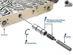

Mi spiegheresti invece sta voce, thanks:
gruppo valvolare con un OR nella boccola ad interferenza della molla(senza dover acquistare quindi il kit sonnax)
praticamente, dove ci sono le molle che regolano la pressione dell'olio nel cambio delle marce, c'è una boccola ad interferenza nella sede.
Questa boccola è ad interferenza, ma tra il foro e la boccola non c'è OR, e prende gioco
Con il tempo, l'olio passa tra boccola e sede e inizia a sballare il cambio marcia..
la sonnax ha fatto un kit con molla nuova(che si snerva) e sede con OR..
