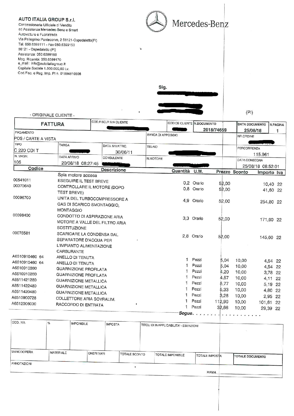

Salve a tutti, si è accesa la spia motore delle mia C220 CDI con 115.000 km; ho portato l'auto alla Mercedes e mi hanno detto che è da sostituire il collettore di aspirazione dell'aria che costa quasi 500 euro.
Mi hanno preventivato 11 ore di manodopera... Secondo voi è tutto corretto e mi devo mettere l'anima in pace o c'è qualcosa che non torna?

Il collettore di aspirazione a detta di Mercedes si è deformato ed era da sostituire. C'era anche un prigioniero rotto che hanno dovuto togliere perdendo altro tempo... Finale 1374 euro (compreso lo sconto del 10% sui pezzi) totali! Mi hanno fatto veramente il c..o. Mi sono fatto dare il pezzo vecchio e scriverò a Mercedes perchè comprando quel marchio (come ho fatto in passato ed a questo punto non so se farò in futuro) mi aspetto di non avere problemi a 115.000 km come quello che mi è toccato e quasi 1000 euro di lavoro per la sostituzione del collettore... Non esiste!

Le officine MB dovrebbero fare i lavori a tempario, quindi se su questo c'è scritto 11 ore, se ne impiegano 8 o 15 ne fatturano 11, ovviamente bisogna poi aggiungere tutti gli ammennicoli vari e la tariffa oraria; poi su come si possa deformare un collettore e questo dar adito a questo tipo di problematiche, sarebbe interessante da capire.

#12
una buona casa sarebbe postare la fattura,ovviamente cancellando i dati personali,in modo da renderci conto dei ricambi,delle ore effettive e dei codici di magazzino che potrebbero essere utili in futuro.

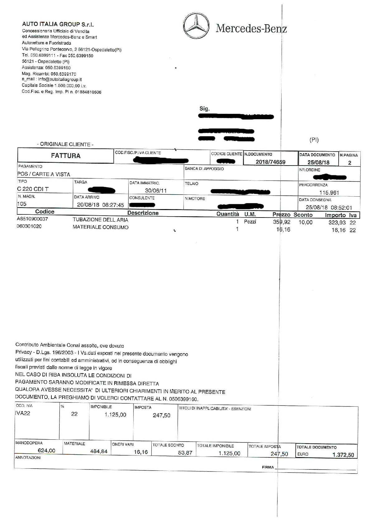

Vi posto la fattura ogni parere in merito alla salaccata che mi hanno dato è ben accetto.  - Motore  - Motore

Presumo che sia tempario e prezzi del materiale di listino, l'unica è vedere se riescono a scontare qualcosa per gentilezza

Io non sono del mestiere e probabilmente sbaglierò ma 12 ore di un professionista Mercedes per sostituire un collettore mi sembra una follia. Nella fattura è già riportato lo sconto del 10% sui pezzi di ricambio.

Se passi da un'altra officina MB chiedi a livello di tempario quanto tempo sia necessario per cambiare il collettore; in altre parole, magari impiegano 3 ora ma se sul tempario ce ne sono scritte 12 te le possono affibbiare tutte. Ben diverso il discorso è se sul tempario c'è scritto 3 o 9 ore, in quel caso bisogna chiedere lumi a chi ti ha fatto il lavoro ed in ultima istanza chiedere a MB ufficio relazioni coi clienti se può intervenire.
